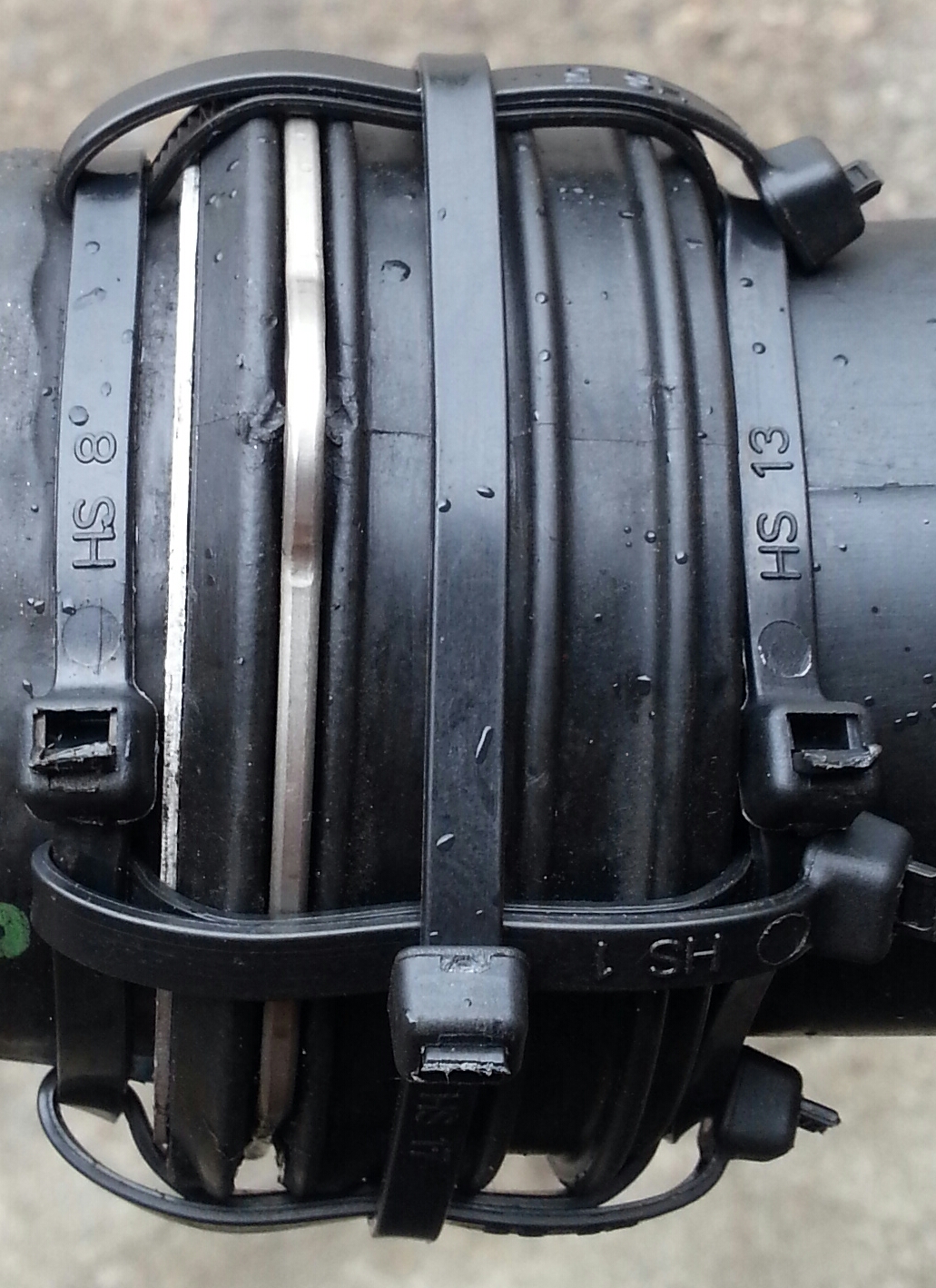

Mam problem z łączeniem dwóch rur do intercoolera.
Łączenie się wyrobiło i jest nieszczelność. Problem dokładnie taki sam jak na tym zdjęciu
Czy macie jakiś skuteczny patent na naprawę tego łączenia. Może jakimiś obejmami ścisnąć te dwie rury?

To zdjęcie chyba moje :P Ja wówczas kupiłem nową gumową rurę z aso... Miałem ją u siebie przez jakieś 1,5 roku. Od prawie roku mam cały dolot z kwasówki, więc ta rura leży w garażu. Jakby co to pisz na PW ;)
Można bawić się w naprawianie termokurczliwą z klejem (są takie) ale najlepsza będzie nowa lub ori używka.
Złap to na trytytki (opaski zaciskowe)
Mam tak zrobione u siebie i trzyma na mur.
Ta z tego co pamiętam to Dev mówił ze powyższe mocowanie trzymało do 3 bar na miękko.
bo to jego produkcja :grin:
Tak Blachu to chyba Twoje zdjęcie :D. Czytałem nawet cały post Twojego problemu :D
Właśnie myślałem o podobnym rozwiązaniu jak alex3p, ale na rurach chciałem zastosować metalowe zaciski (taki jak po drugiej stronie węża). A potem złączyć węże opaskami :).
wystarczą opaski, 6-7mm szerokosci
