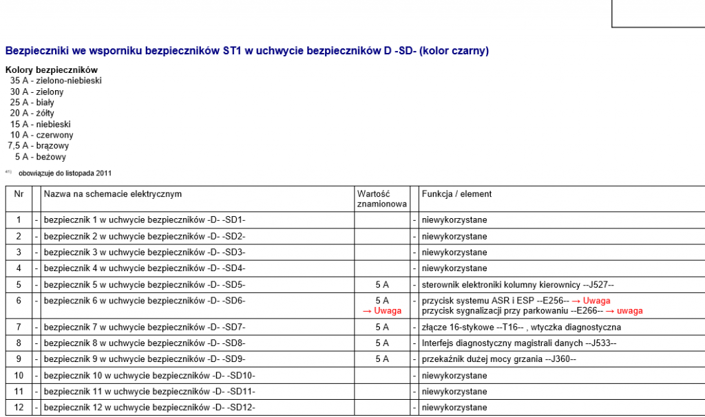

resiak82 Opublikowano 11 Marca 2017 Opublikowano 11 Marca 2017 Poszperałem trochę w Elsie i nie wiem czy dobrze rozumuje, ale tak jest w roczniku chyba powyżej 2011 Zawartość dodana 44 minutes later Kolego, miałeś racje. Sprawdziłem dokładnie na pewno nr 7 czarny 5A odpowiada za gniazdo diagnostyczne
