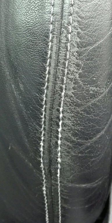

jak widać skóra posiada przetarcia i zabrudzenia powstałe podczas wsiadania wysiadania z auta

A jak to będzie wyglądać jak skóra jest na tyle mocno spękana że są takie załamania i wygniecenia?
Postaram się porobić zdjęcia i pokazać. Mógłbyś wrzucić linki do przykładowych produktów które by się nadały? Myślisz że gliptone gt12 nada się do oczyszczenia? Bo dużo osób poleca go do normalnego czyszczenia.
używałem gliptona gt12 i jest on pod postacią konsystencji miodu, lepszym rozwianiem jest colourlock strong bądź soft, w temacie jest opisane krok po kroku czego użyć aby zregenerować uszkodzenia.
