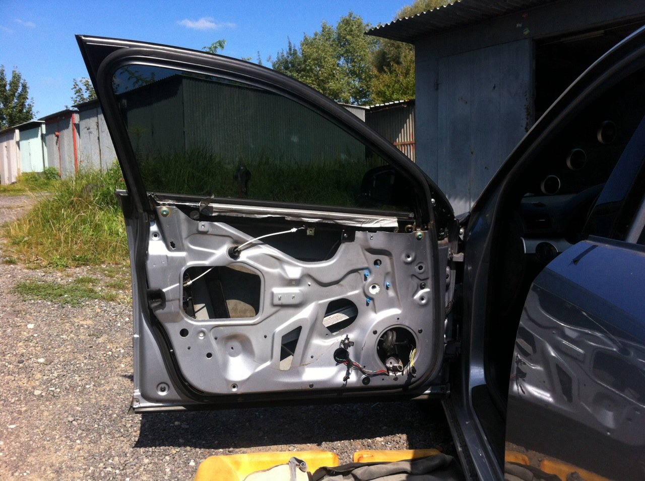

Na początek musimy zdjąc dekor, a pożniej cały boczek (czerwonymi strzałkami zaznaczone śruby, które musimy odkręcic) a w przypadku korbotronika wysuwamy jedną częśc z korbki i odkręcamy pod nią gwiazdkową śrubkę (standardowo przy zabiegu zdejmowania tapicerki dobrze jest się zaoopatrzyc w kilka zapasowych spinek, które często się łamią ;)
Odklejamy taśmę, która trzyma nam piankę i jakimś ostrym nożykiem odcinamy klej dookoła pianki, żeby dało się ją całkiem zdjąc
W czerwonych kółkach mamy zaznaczone wszystkie śrubki, które będziemy musieli odkręcic, Również te "ukryte" pod zaślepkami i pod piankami
z obu boków drzwi mamy po jednej "ukrytej" śrubce schowanej pod zaślepkami, oraz jedna od prowadnicy widoczna z boku drzwi w dolnej części
taki zestawik śrubek powinniśmy miec po wykręceniu wszystkich
Po odkręceniu trzech śrubek od korbki należy płaskim śrubokrętem powciskac bolce od mechanizmu podnoszenia/opuszczania szyby, no i w sumie z kręcenia to by było na tyle, na koniec jeszcze wyjmujemy delikatnie uszczelkę wokół drzwi i wyciągamy całą ramkę z szybą do góry. :)

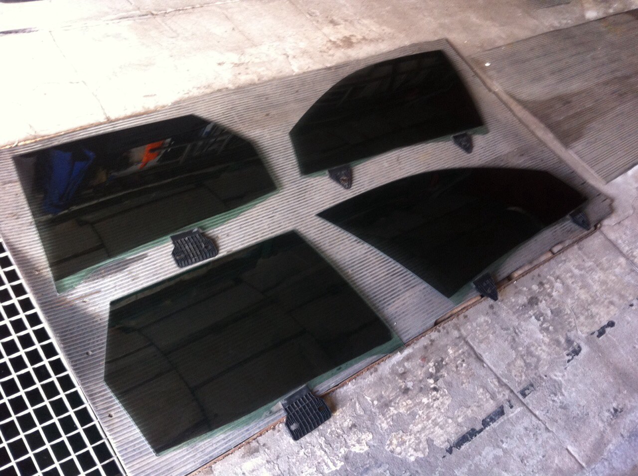

Ja szybę przyciemniałem, więc włożyłem już ciemną ;)
