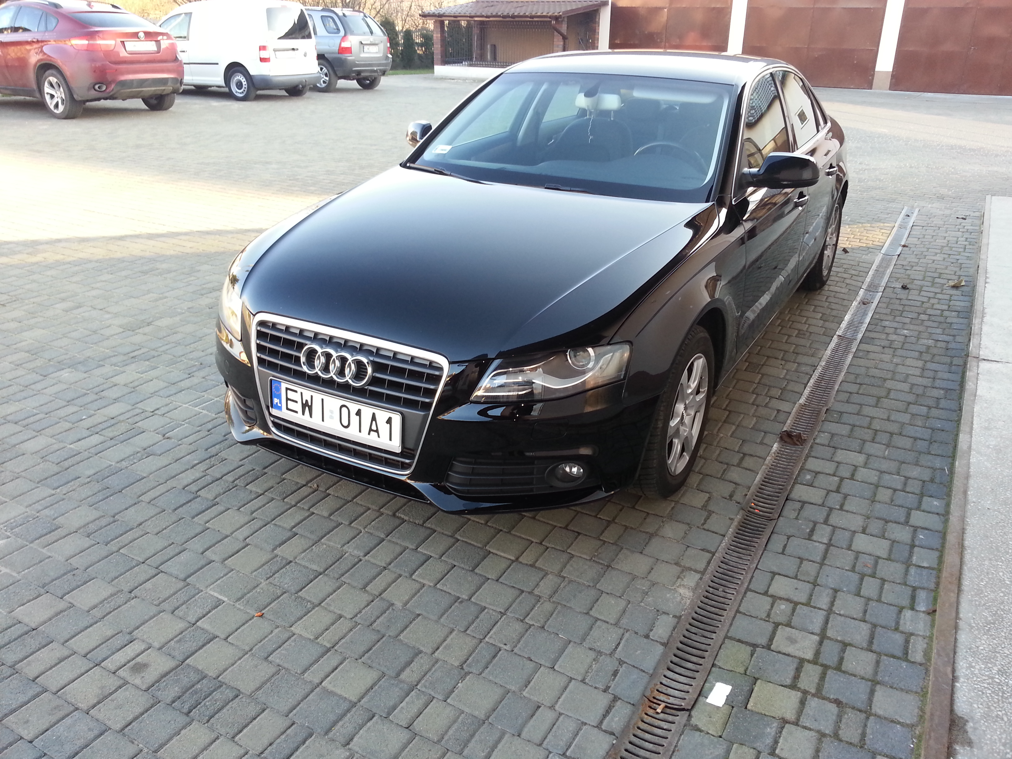

A4 2.0 TDI CAGC, LY9B, 188KM/ 418Nm, 1BE, 20" 320mm/330mm, MMI 3G+ S4 FOTELE FULL
Już jakiś czas wożę się tym autkiem i coś niecoś o nim napiszę ;)
Już zakupiona :)
Wyposażenie:
BiXenon + led przód
Led tył
Radio Audi Concert
3 Strefy klima
System Start/Stop
Coming Leaving Home
Czujnik deszczu/ zmierzchu
i to w sumie tyle z udogodnień :kox:
Kolor LY9B

Planowane zmiany:
Oświetlenie przestrzeni nóg, boczków, schowka, klamek i bagażnika Zrobione
Zmiana oryginalnego nagłośnienia Zrobione
Wew. Lusterko fotochromatyczne + HBA Zrobione
Zew. lusterka fotochromatyczne, składane +ASA Zrobione
Zegary A4 lift Zrobione
Dekory zegarów Lift Zrobione
Manetki Polift Zrobione
Wirus na 180+ Zrobione
Doświetlanie zakrętów Zrobione
Podwójny wydech + dyfuzor Zrobione
Grill RS Zrobione
Zderzak S-Line Zrobione
Listwy zew S-line Zrobione
Obszycie kierownicy (wymieniona na polift 4 ramiona) Zrobione
ISOFIX Zrobione
Tempomat Zrobione
Wygłuszenie przestrzeni bagażnika + drzwi Zrobione
VCDS (Podstawowe funkcje) Zrobione
ACC Zrobione
ASA Zrobione
HBA Zrobione
Podsufitka S-line
System Homelink Zrobione
Fotele z wieprzowiny z pamięcią i elektryka Zrobione
Pamięć luster Zrobione
Podświetlenie klamek zew. Zrobione
Lusterko wew. Fotochrom + HBA Zrobione
Koła Lato 20" Zrobione 20" 9" ET 35
Koła Zima 19"
Zawias 1BE Zrobione
Tarcza tył 330 + zacisk Q5 Zrobione
Tarcza przód 365/345 + zacisk
MMI 3G + Zrobione
Zmiana nagłośnienia Zrobione
Turbo CAHA + IC 3.0 + wirus 200HP+
Specjalne podziękowania dla kolegi wrclaguna
Małe było/ jest ;)
Mody:
1. Side Assist
2.Pamięć fotele +lustra
3. Panel składania lusterek + pstryczki chrom polift
4. Fotele S4 czarne z białą nicią. Grzane stołki + pamięć + full elektryka.
5. Kamera HBA
6. Składane lustra + grzanie + fotochrom + pamięć + ASA
7. Klamki A6 z pakietem światło (imitacja keyless, ale zostawiona możliwość otworzenia z kluczyka ;) )
8. Felgi 20" 9,5"
9. Tarcze tył 330mm Zimmermann + zacisk Q5 3.0 TDI
10. Listwy S-Line
11. Licznik polift + kolorowy FIS
12. Kierownica 4 ramiona polift
13. Manetki polift + ALA + ACC
14. Lustro fotochrom + HBA + ALA
15. Homelink
16. Panel podsufitki czarny + Homelink
17. Panel klim + grzanie stołków przód
18. Audi multimedia 2x SD slot. Polift
19. MMI 3G+ (Panel poliftowy)
20. Regulacja foteli chrom
21. Podstopnica + nakładka pedałów alu.
22. Podłokietniki drzwi czarna skóra + biała nić
23. Panel klimy + grzanie stołków tył
24. Podłokietnik tył. Skóra + McDonald
25. IsoFix 2x tył + przód pasażer
26. Półka tył B&O
27. Dekory silver Alu 4x drzwi + panel MMI + deska
28. Listwa chrom na klape
29. Wydech 3.0 tdi + końcówki Ulter + dyfuzor piano black + listwa silver
30. Wzmacniacz. Drzwi przód + sub w półce
31. Nawiewy chrom + polift + światło
32. Podświetlane klamki
33. Podświetlanie schowków drzwi
34. Grill ala RS4
35. Zderzak S-line
36. Radar pod ACC
37. Audi Drive Select
38. Sub w półce
39. Zawias 1BE
40. Oświetlenie tablicy LED
41. Doświetlanie zakrętów + H11 LED Cree
42. Pakiet światło LED 4x drzwi + nogi przód + tył
43. Podświetlanie luster, gaszenie wraz ze złożeniem

Piękny ten przód :)
Gdzie dorwałeś części?
Alledrogo + aso + sklep z częściami ;P musiałem trochę kompletować bo zderzak kupiłem goły i trzeba było dobierać i szukać. :P
