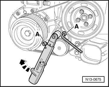

mlodziak22 Opublikowano 23 Lipca 2015 Opublikowano 23 Lipca 2015 (edytowane) Wg elsy prawidłowo napina się kluczem dynamometrycznym chyba 30Nm i dopiero przykreca. Później sprawdzę dokładnie. – Założyć pasek wielorowkowy sprężarki układu klimatyzacji. – Umieścić klucz dynamometryczny tak, jak pokazano, w „położeniu godziny 7“ na sześciokącie rolki napinającej i napiąć momentem 30 Nm zgodnie z kierunkiem strzałki. – Dokręcić równocześnie śruby A – Sprawdzić prawidłowe położenie obu pasków wielorowkowych. – Uruchomić silnik i sprawdzić bieg pasków. Edytowane 23 Lipca 2015 przez mlodziak22

mlodziak22 Opublikowano 25 Lipca 2015 Opublikowano 25 Lipca 2015 (edytowane) zamiast zadawać głupie pytania może warto wskoczyć do kanału i zobaczyć??? naciąg paska jest tak prosty ,że chyba typowa ,,blondynka ,,by to ogarnęła bez zadawania zbędnych pytań. imbusem przykręcasz dwie śruby , a naciągasz kluczem PŁASKIM, OCZKOWYM, LUB NASADOWYM. Edytowane 25 Lipca 2015 przez mlodziak22
sebul Opublikowano 25 Lipca 2015 Autor Opublikowano 25 Lipca 2015 Nie mam kanalu i bede podnosil auto podnosnikiem, pytam daltego zeby zabrac wszystko od razu a nie pozniej szukac czegos i podnoscic auto kilka razy. Jesli drazni cie to nie musisz odpowiadac, moge poczekac az ktos inny komu takie pytania nie przeszakdzaja odpowie. Forum jest od pomagania By uscislic: klucz do tych 2 śrub to imbus 6-tka, a do napinacza 17stka .
