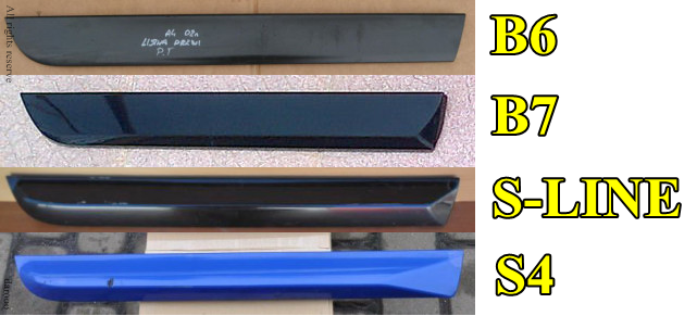

Czy możecie mi potwierdzić,że listwa dolna drzwi od b7 będzie pasowała do b6 (rocznik 2004).
Czy jeżeli znajdę listwę (z b7)z tym samym kodem lakieru (LZ9W ) to będzie mocno się różnił od reszty nadwozia?
Te listwy są takie same w b6 i b7
listwy z B6 oraz z B7 są tej samej długości oraz wysokości. Różnią się jedynie grubością oraz kształtem zewnętrznej strony.
czyli do każdej B6/B7 założysz listwy seryjne płaskie z B6, seryjne z B7, S-Line lub S4.
Ma ktoś może zdjęcie B6 z seryjnymi listwami z B7? ;)
specjalnej różnicy wizualnej nie ma - jeśli już zmieniać to na s-line a najlepiej s4 :kox:
Generalnie to muszę wymienić listwę od strony kierowcy bo spuchła troszkę, więc poszukałem trochę i trafiła mi się od b7 w tym samym kolorze.
Ale teraz to nie wiem czy ją kupować bo jednak będzie się różniła od reszty.
co radzicie?
Szukaj od razu S4/Sline, wbrew pozorom dużo dają do efektu wizualnego.

W B7 zdaje się jest LZ9Y podobny ale jednak trochę różni się
jest deczko ciemniejszy od lz9w
listwa z b7 jest wizualnie inna więc nie zakładaj tylko jednej sztuki Kolego
Zerknijcie na te listwy, może jednak są od B6 bo sprzedawca deklaruje że jest to kolor Lz9w.
są ścięte na dole a więc to z b7
z b6 jest jedna płaska powierzchnia

Pojedyncza listwa z B7 mocno rzuca się w oczy, zmieniłem jedną i niestety musiałem kupić z B6 wizualnie nie da się tego zgrać. Tylko kpl.
