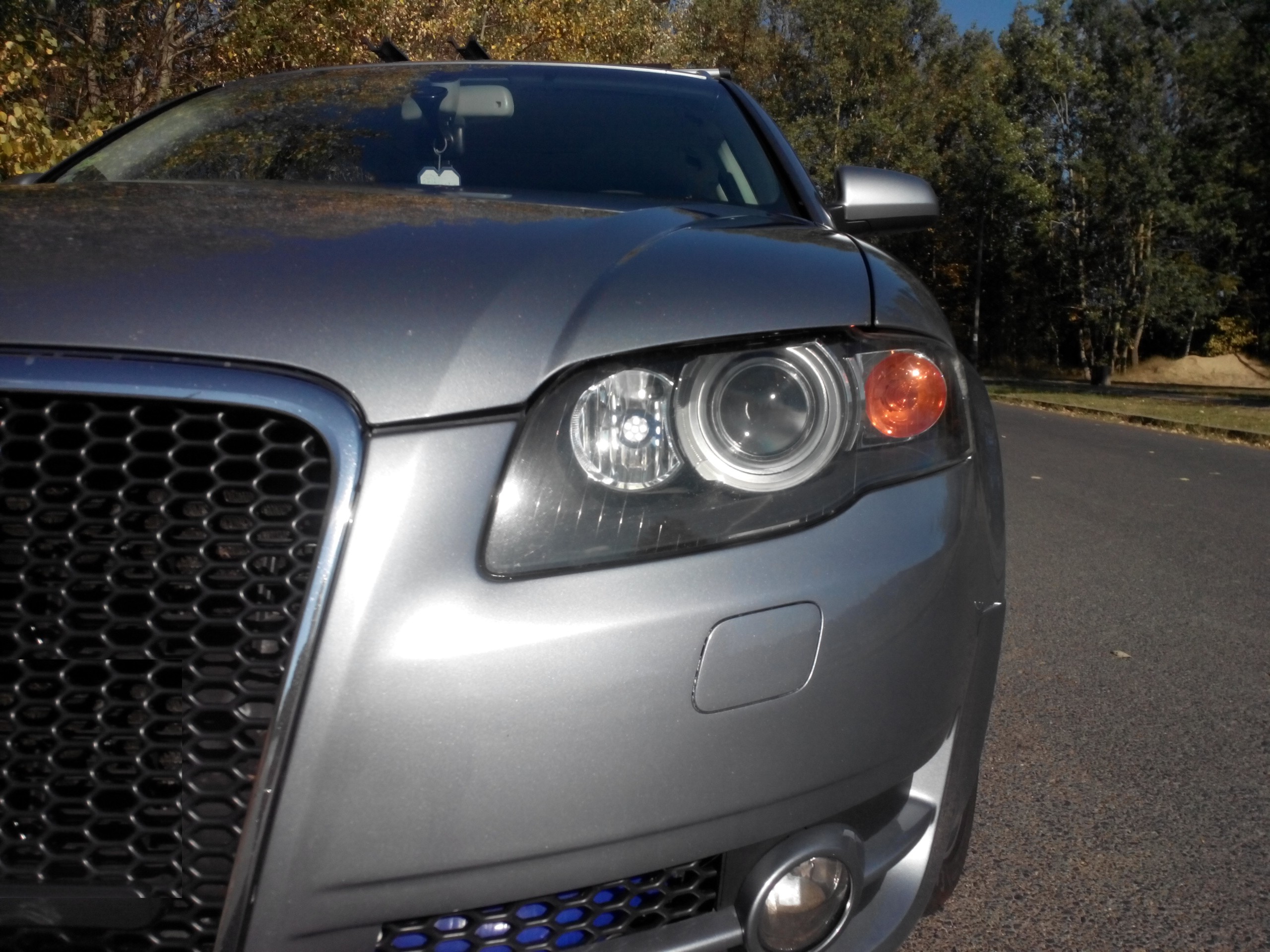

Prawie seria...
Mała kosmetyka:
- felgi 17 i opony 235 Eagle F1 Asymmetric

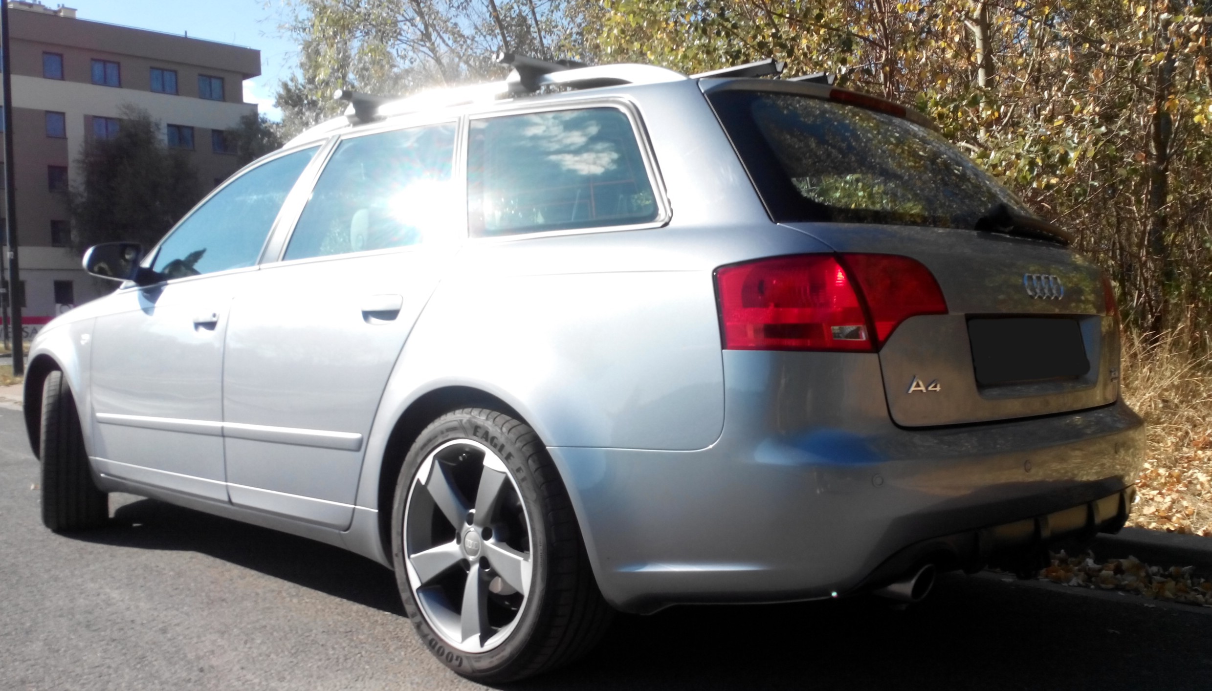

- tylny dyfuzor, produkcji własnej
- kamery przód, tył i wnętrze z nagrywarką, wykonanie własne
- namierzanie i sterowanie z tel., wykonanie własne
- czujnik mikrofalowy, wykonanie własne
- atrapa RS, produkcji własnej
- przednie reflektory, oczy produkcji własnej
- sprzęgło sportowe

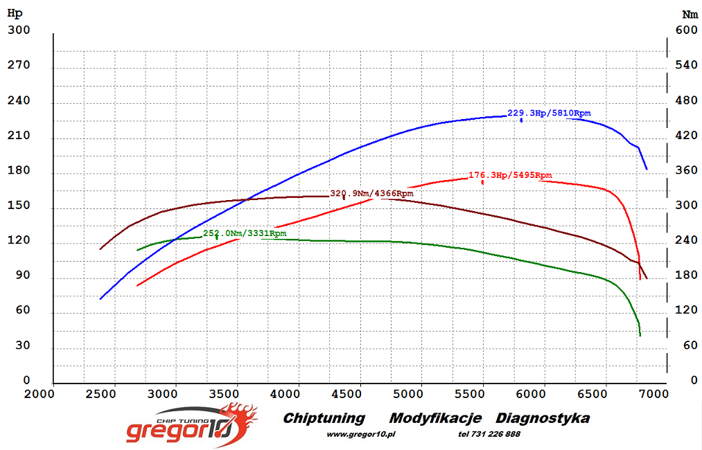

- turbo od BEX-a
- TIP 3"
- duży stożek
- wycięcie kata
- DP
- duży FMIC
- wtryski 380 cc od S3
- wywalenie SAI
- wywalenie 2-ej sondy
- przepływka 3"
- zawór DV od S3
- mapa
i efekty...

Bardzo ładny egzemplarz :)
Dziękować. Też tak sądzę :wink:
Edytowane przez smart.bart

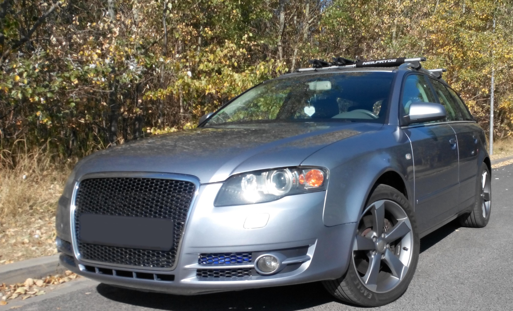

myślę ze doklejenie znaczka OOOO poprawiłoby wygląd grila.
Edytowane przez Maniusiek28
Hej ładna b7 jakie plany na mody
Co do ryja to tak jak kolega Maniusiek28 napisał znaczek by poprawił wygląd pozdrawiam
Bez znaczka wygląda według mnie słabo :-( to jest Audi:-) tu nie ma czego się wstydzic:-)
