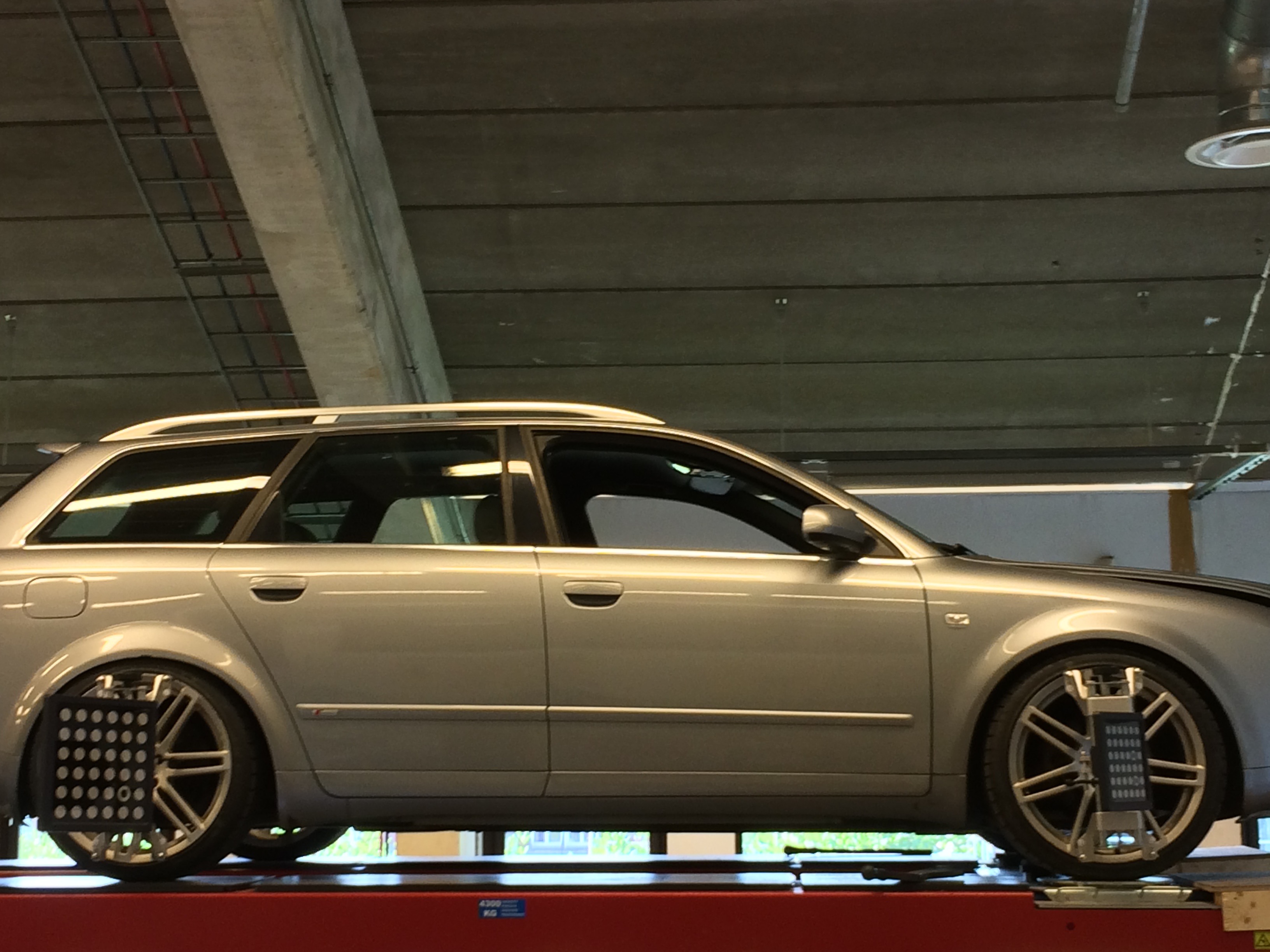

Samochod A4 B6 s-line
Stalo sie to ze jak jechalem to mi pekla opona, bylo to przy szkole wiec zabralem samochod na podnosnik i
okazalo sie ze wszystkie 4 opony sa mocno zjechane od strony wewnetrznej ( widac nittki ).
Felgi 19cali szerokosc 8,5 opony 235/35-19
Facet od ktorego kupilem samochod powiedzial ze obnizyl audi jeszcze bardziej niz jest oryginalnie nwm (zmienial sprezyny) nwm
ile dokladnie, ale opony sa rowno z blotnikiem.

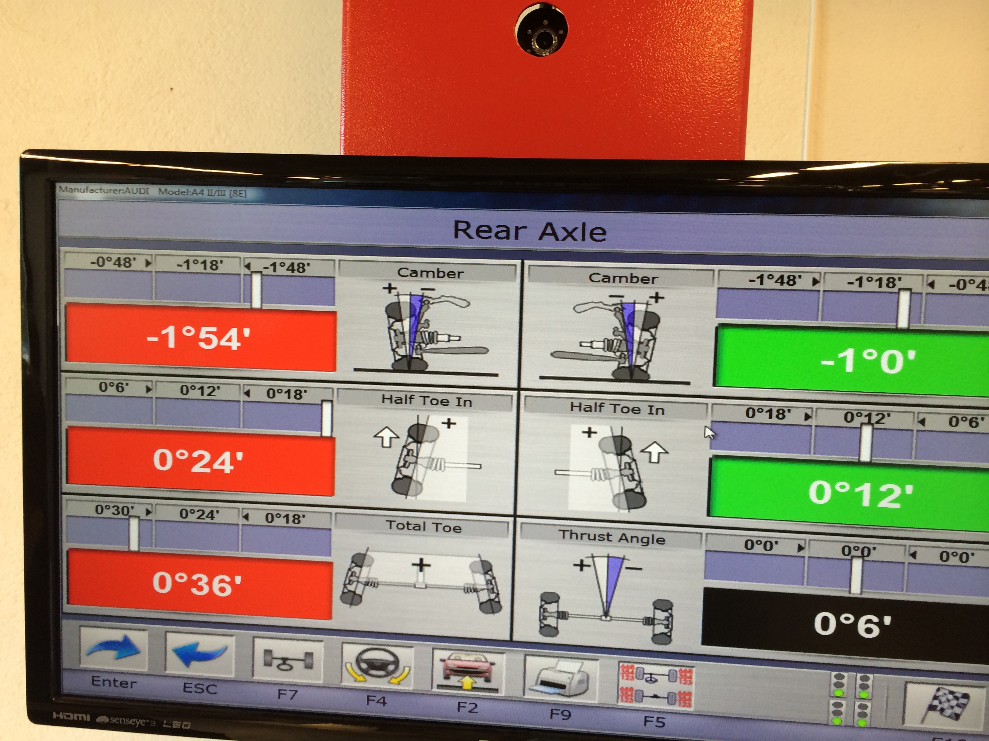

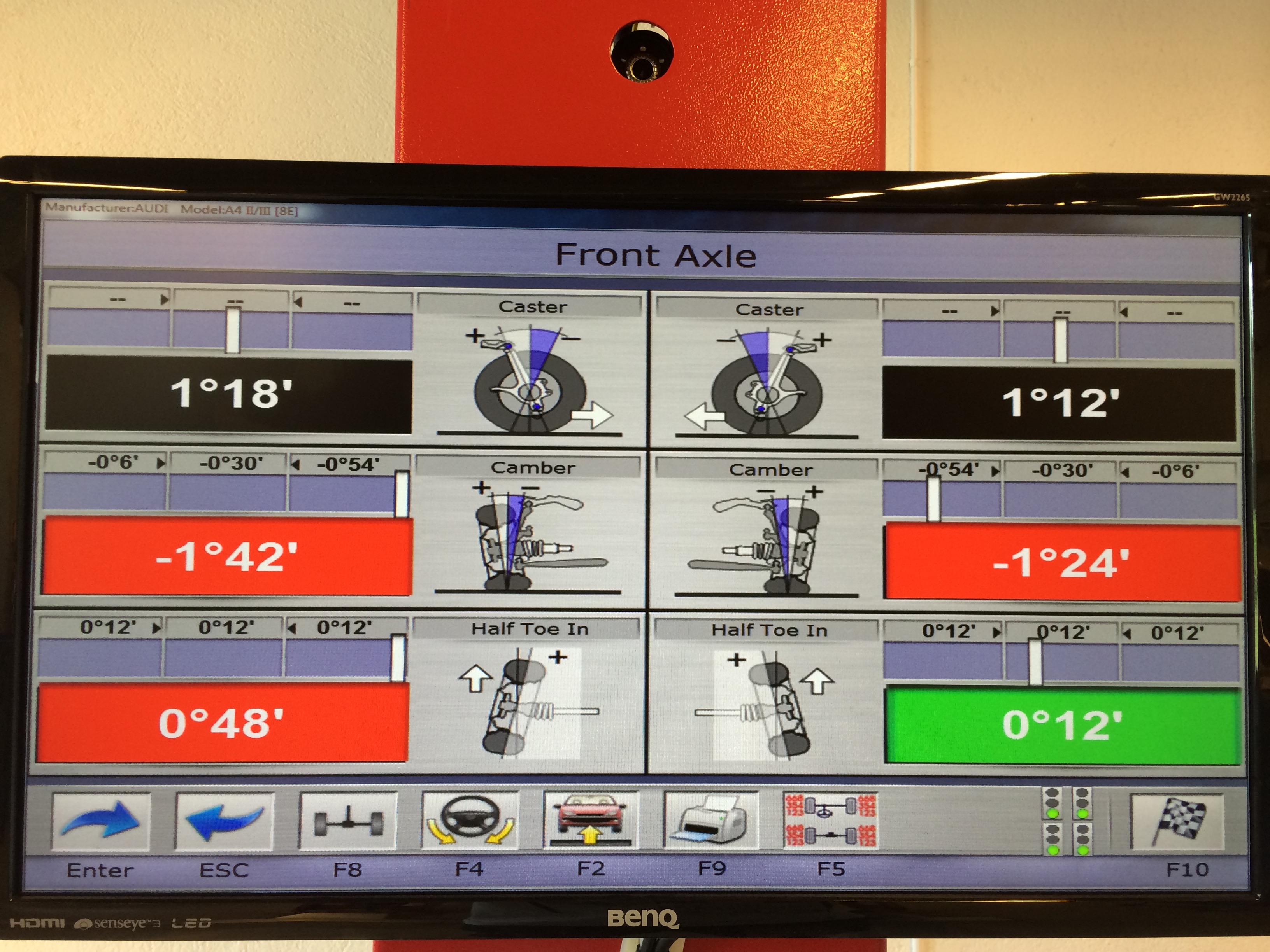

Sprawdzilem auto na kontroli geometrii, zdjecia zrobione przed pracami.
Z tylu zrobilem camber choc byl z tym problem poniewaz wszystko jest zerdzewiale praktycznie sie sypie i sruba wogule nie chcial sie obracac trzeba bylu uzywac klucza pneumatycznego i jakos sie naciognelo, nauczyciel powiedzial ze swieci sie zielone wiec jest ok.
Ale zbieznosc jest zla na lewy kole i prubowalem ustawic to jak krece w lewo to kreska stopnie sie zblizaja do prawidlowej wartosci (12 z 24 ) po czym zatrzymuja sie na 24 i spowrotem kreska sie odsuwa w ta sama strone i nie dam rady ustawic bo czy bym dokrecal czy luzowal srube to nie chce sie ustawic na prawidlowej wartosci (12)
Pytanie co ma zrobic potrzeba wymienic tylko ta gume wcisnac nowa, czy cale ramie, jak to sie wogule nazywa?
Przod jest to bardzie skomplikowane poniewaz nie ma jak ustawic cambera, nauczyciel powiedzial ze moze sie poprawic po ustawieniu zbieznosci ale watpi raczej ze bedzie dobrze, najlepiej by bylo znalesc krotsze ramie wtedy by sie poprawilo, jak widac na zdjeciu jest calkiem spory odchyl.
Pytanie moje czy ktos ma pomysl jak to wyrownac , jak z tymi ramionami ktos wie o co mi chodzi, gdzie to kupie, Auto stalo cala zime na podworku i wszystkie sruby sa zerdzewiale i wogule sie nie chaca obkrecac ( oczywiscie po odreceniu nakretek) gumy te wygladaj na mocno zurzyte.

Dodalem zdjecie jak auto jest obnizone zauwazylem ze tyl jest bardziej niz przod. I tylne kola sa jakby przesuniete do tylnej strony blotnika ( jest roznica przestrzeni pomiedzy kolem a blotnikiem)
