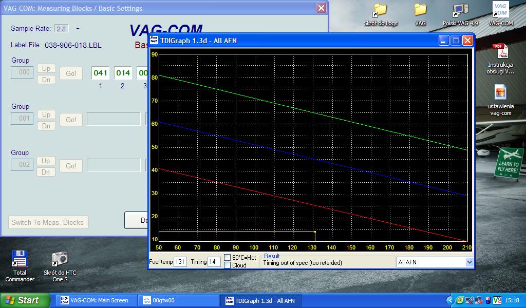

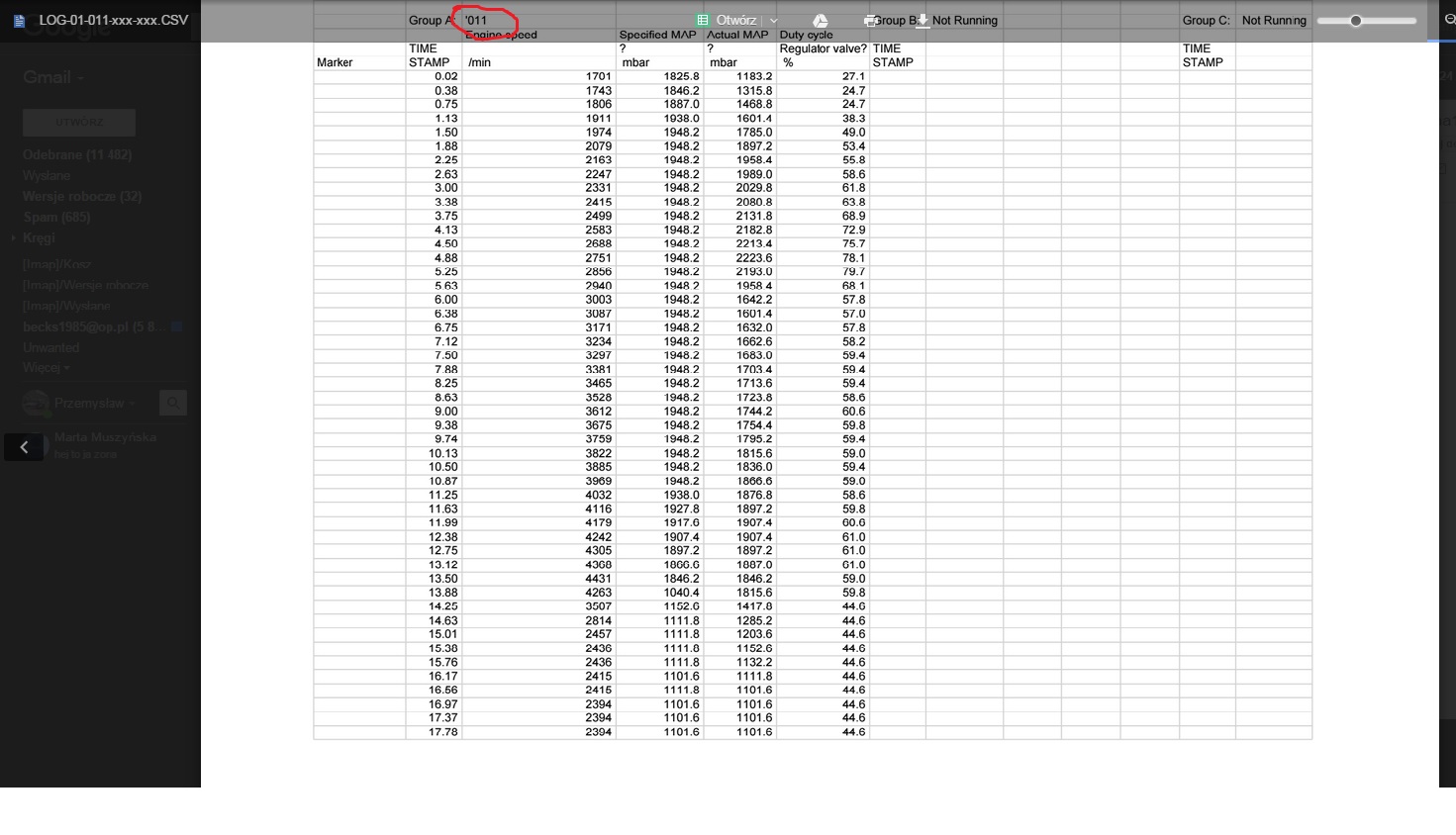

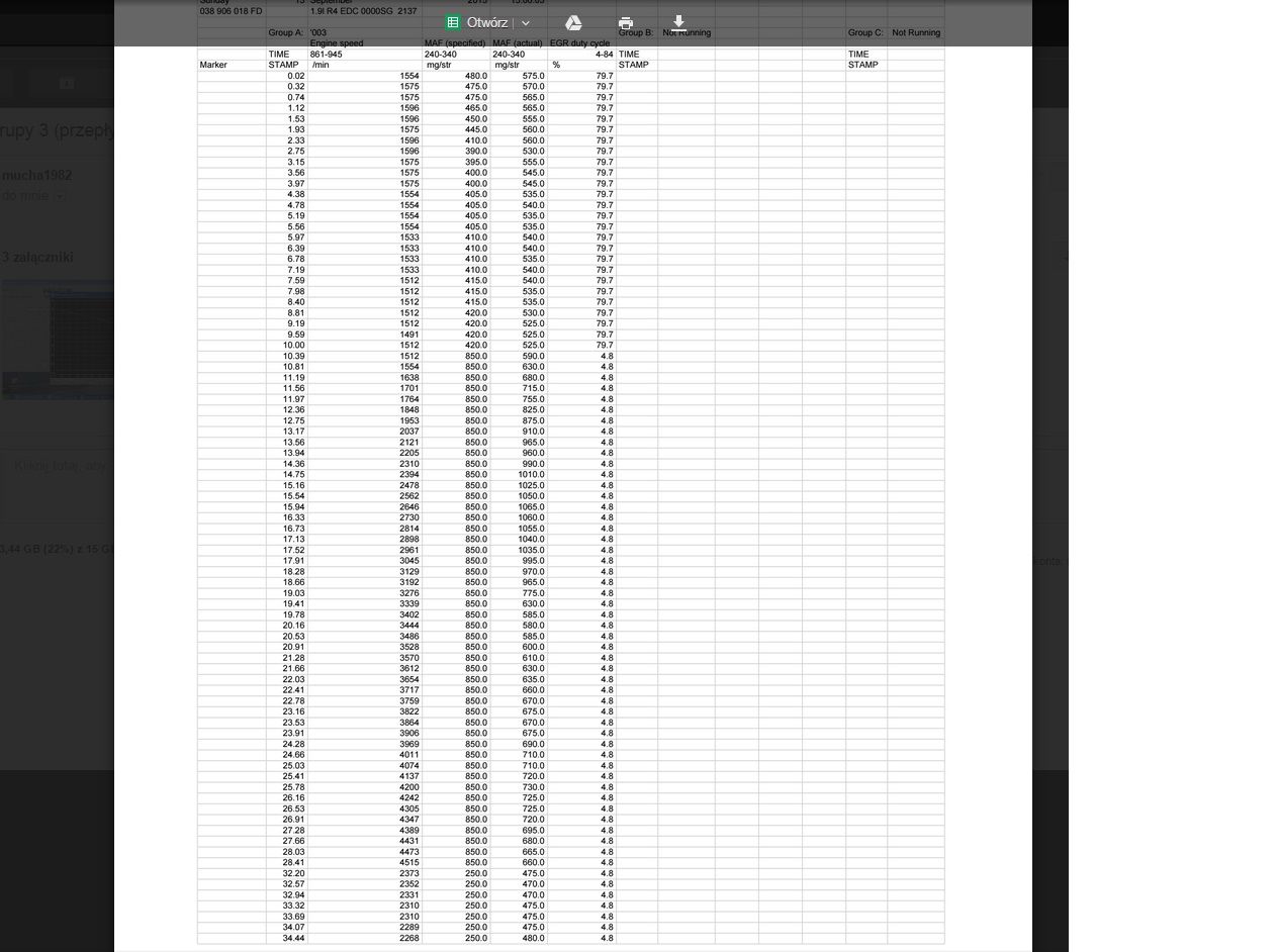

od pewnego czasu mam problem z mocą w mojej B5-ce silnik 1.9 tdo AFN 110 KM. Jakieś rok temu miałem czyszczoną turbinę i wymienianą nową przepływkę a teraz znowu czuję że jest dużo słabszy. Ostatnio zrobiłem logo i proszę o Was o przeanalizowanie ich. Z góry dzieki za pomoc.
P.S. a co myślicie o moim kącie wtrysku?
Logi 011 i 003
kąt wtrysku do ustawienia miedzy 49-53 turbo sie przycinana w pewnym zakresie katalizator usuń jak masz puszkę zostaw i rób komplet logów dynamicznych 3.8.10.11
Turbo do czyszczenia.
Bardziej stawiam na przepływomierz,rozruszaj sztange turbiny bo czyszczenie nieuniknione,kąt do poprawy tak jak kolega pisze, zrób resztę logów bo nic pewnego.
Nie ruszaj na razie przepływki. Ogarnij kąt wtrysku i koniecznie daj do czyszczenia turbo. Później wykonaj logi :)
