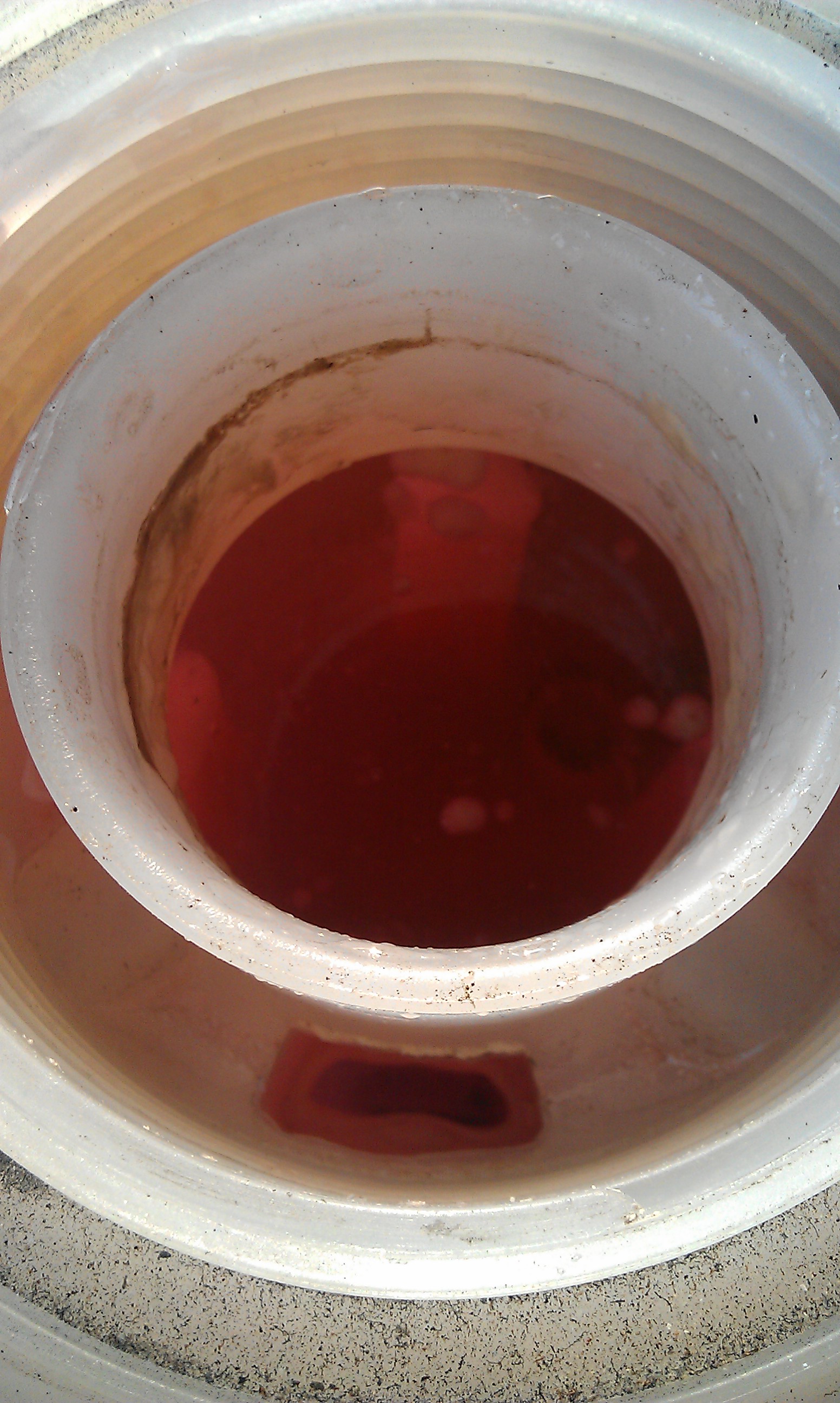

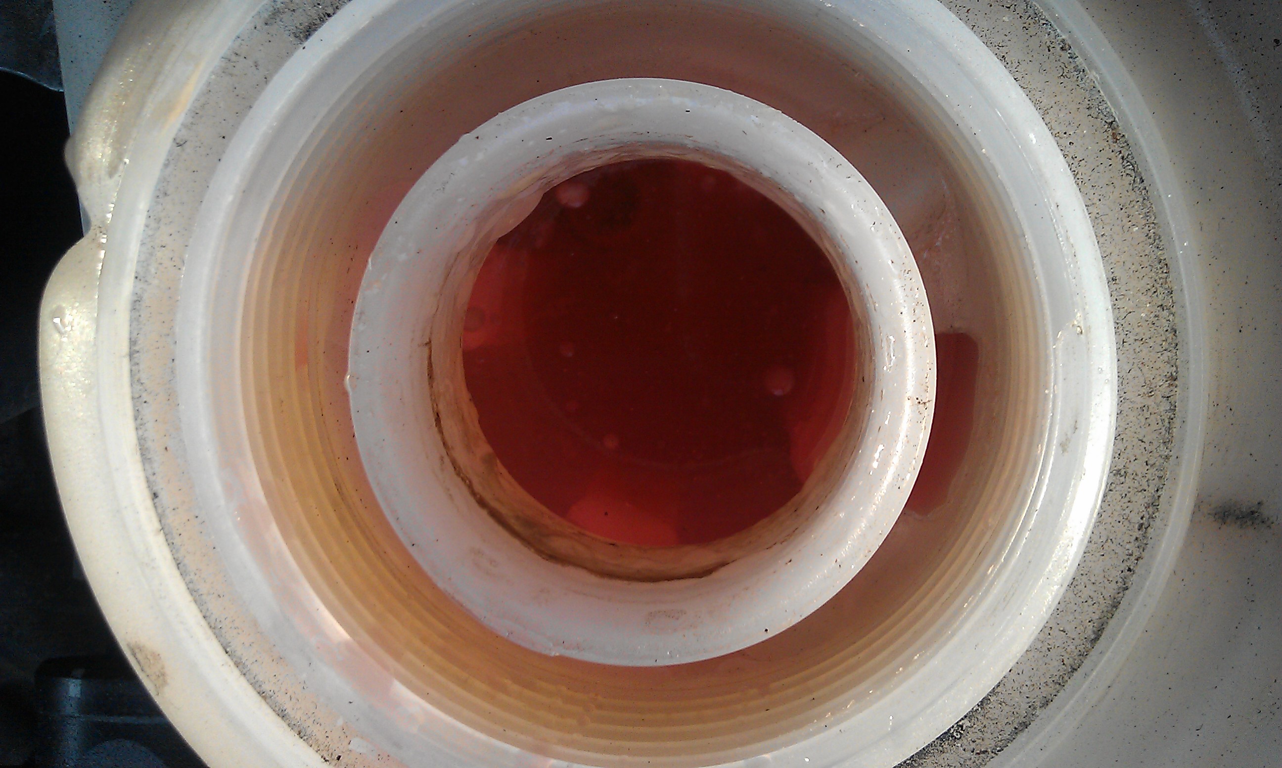

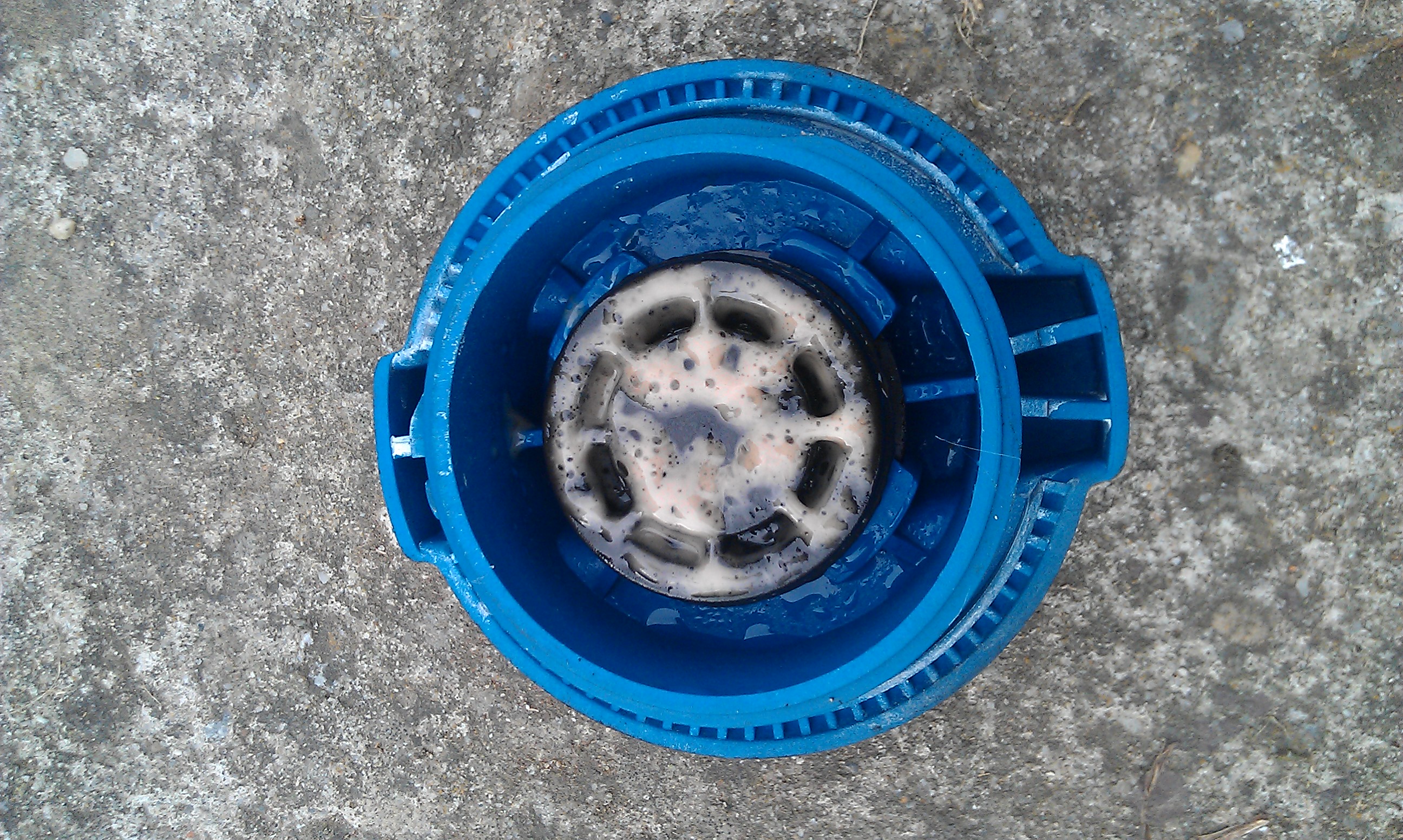

grzegorzzewski Opublikowano 2 Października 2015 Opublikowano 2 Października 2015 (edytowane) Dolałem 3 razy płyn Borygo czerwony do płynu, który już wcześniej miałem (nie wiem jaki). Przy trzeciej dolewce zauważyłem na korku dziwny szlam. Przyjrzałem się i w zbiorniczku pływa trochę mętów. Skąd one się mogły wziąć? Czy to oznaka, że płyny się razem nie mieszają dobrze? Przy pierwszej dolewce próbowałem na zewnątrz mieszać oba płyny i nie zaobserwowałem żeby coś się ścinało itd. Edytowane 2 Października 2015 przez grzegorzzewski
szakal222 Opublikowano 2 Października 2015 Opublikowano 2 Października 2015 Wyglada to jak jakis uszczelniacz,albo olej
grzegorzzewski Opublikowano 2 Października 2015 Autor Opublikowano 2 Października 2015 Że olej od silnika się dostaje do płynu?
jacek70 Opublikowano 2 Października 2015 Opublikowano 2 Października 2015 Zrób na stacji diagnostycznej test na obecność oleju w płynie. Jeśli wyjdzie pozytywny to uszczelka pod głowicą padła.
szakal222 Opublikowano 2 Października 2015 Opublikowano 2 Października 2015 Tak najczesciej to od uszczelki ,peknietej glowicy ,jak kolega pisal zrob test to sie dowiesz
grzegorzzewski Opublikowano 3 Października 2015 Autor Opublikowano 3 Października 2015 Dzwoniłem do kilku punktów, to nie mają takiego testera. W ostatnim się dowiedziałem, że jest tester ale na zawartość CO2. Po krótkiej rozmowie facet powiedział mi, że to może wynikać z dolewki, bo Borygo może się nie mieszać.
szakal222 Opublikowano 3 Października 2015 Opublikowano 3 Października 2015 Aha wez na palec i rozmarz jak oleiste to olej
jacek70 Opublikowano 3 Października 2015 Opublikowano 3 Października 2015 Jak jest wyciek oleju do płynu to pływają w nim tłuste oka , jak w rosole.
grzegorzzewski Opublikowano 3 Października 2015 Autor Opublikowano 3 Października 2015 Nie, tam nie było żadnych tłustych rzeczy w płynie. Wymieniłem całkowicie płyn na nowy i zobaczymy co się będzie działo.
jacek70 Opublikowano 3 Października 2015 Opublikowano 3 Października 2015 Obserwuj płyn czy nie brudzi się . Może to była wina mieszania różnych płynów. Patrz też czy czasem oleju nie przybywa.
