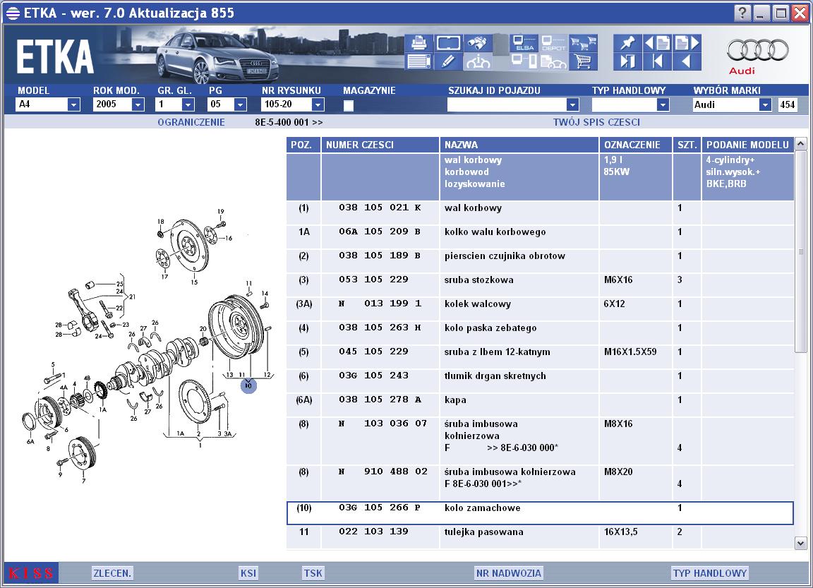

OLIVER Opublikowano 6 Października 2015 Opublikowano 6 Października 2015 witam skończyło mi sie koło dwumasowe w silniku BKE , z jakich innych silników pasują koła ? mam Sachs 2 294 000 285 , numeru OEM nie znam , nie mogę znaleźć w ETCE , nie ma dwumasu przy silniku, przy skrzyni biegów , przy sprzęgle ... jeżeli końcówka numeru OEM jest inna , to jak bardzo niekompatybilne jest koło ( nie da sie założyć/obciera/ pasuje.... ) ? pozdr Moze oto Ci chodzi?
bell23 Opublikowano 6 Października 2015 Autor Opublikowano 6 Października 2015 witam skończyło mi sie koło dwumasowe w silniku BKE , z jakich innych silników pasują koła ? mam Sachs 2 294 000 285 , numeru OEM nie znam , nie mogę znaleźć w ETCE , nie ma dwumasu przy silniku, przy skrzyni biegów , przy sprzęgle ... jeżeli końcówka numeru OEM jest inna , to jak bardzo niekompatybilne jest koło ( nie da sie założyć/obciera/ pasuje.... ) ? pozdr Moze oto Ci chodzi? o to chodzi nie szukałem w wale korbowym.... w opisie jest podany tylko jeden symbol koła ponawiam pytanie do praktyków: jeżeli dobiorę koło o średnicy odpowiedniej do sprzęgła czyli 228 mm to czy koło wizualnie takie samo ale o innym symbolu OEM będzie dobrze działać czy też będą jakieś problemy/niedopasowania skutkujące kolejną awarią?
