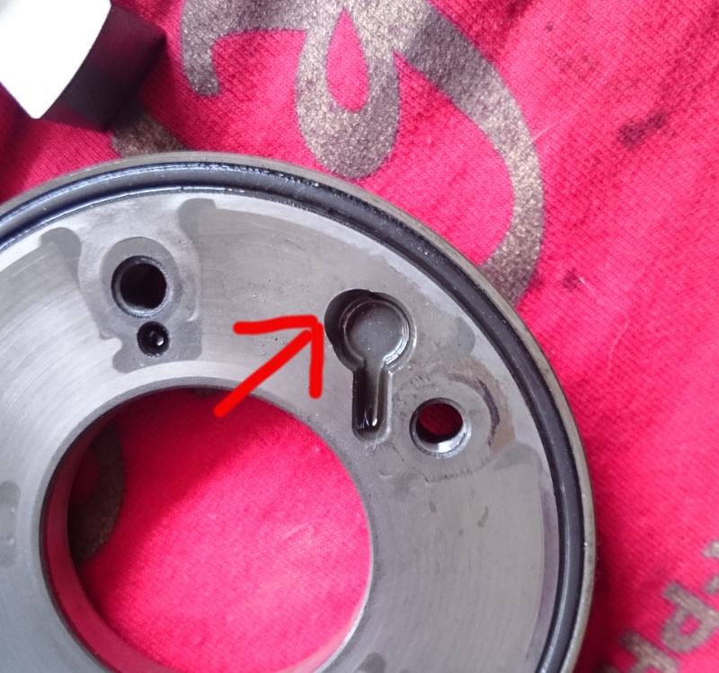

Koledzy jak sprawdzić najlepiej fazatory przed wlozeniem tzn. jestem w trakcie montażu rozrządu i nie chciałbym włożyć zużytych
Rozłożyć i sprawdzić, inny sposob bez rozkładania to tak jak na filmiku...
Na co zwrócić uwagę na wytarcia wewnątrz?
Śruby przykrecania fazatorów do wałka powinno się nowe zakładać ;-) a w samym fazatorze wydziera się wcięcie na blokadę fazatora. Jak się wytrze to fazator się nie blokuje.
Chodzi o to miejsce...
Ooo dziękuję bardzo o taką odpowiedź mi chodziło :)
Dla przykładu takie małe zużycie, a już wypadał zapłon itd
