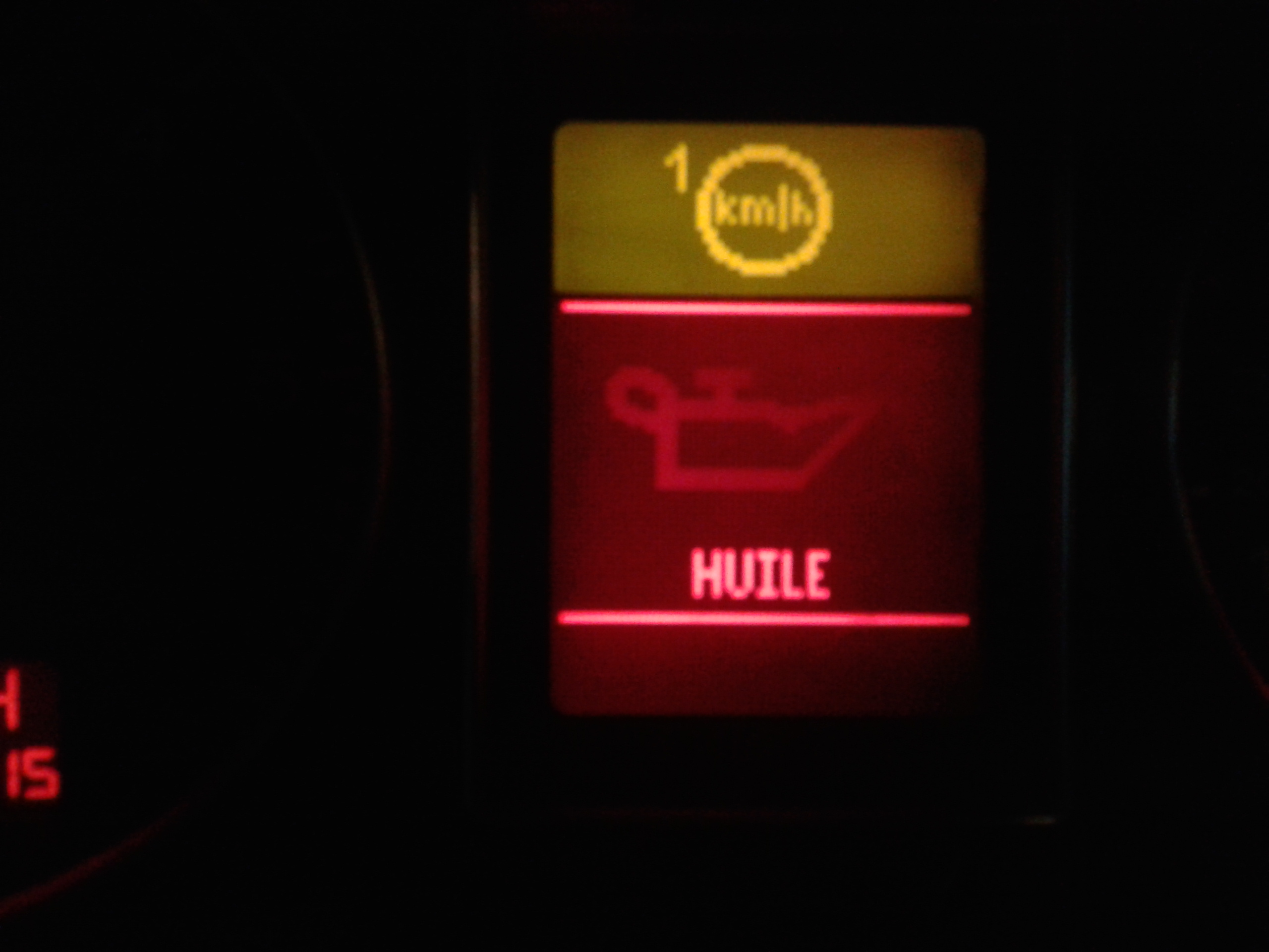

feeder Opublikowano 18 Października 2015 Opublikowano 18 Października 2015 Witam! Podczas rozpędzenia auta do 120km/h nagle traci moc ,wystarczy ponownie uruchomić auto i wszystko jest ok aż do 120. Po wciśnięciu przycisku ,,check'' pokazuj takie coś http://fs5.directupload.net/images/151018/ybbqc92z.jpg Audi a4 b7 1,9tdi co może się dziać?
miszka Opublikowano 18 Października 2015 Opublikowano 18 Października 2015 https://www.google.co.uk/search?q=notlauf+tdi&ie=utf-8&oe=utf-8&gws_rd=cr&ei=sAEkVrbpEcjyaNuEg_AP#q=notlauf+ http://a4-klub.pl/index.php?app=core&module=search&do=search&fromMainBar=1 notlauf
feeder Opublikowano 19 Października 2015 Autor Opublikowano 19 Października 2015 (edytowane) w sobotę podepnę się pod ktsa i zobaczę co pokarze. dam znać co wyjdzie. P0234-przeładowanie turbiny.Jutro zacznę szukać przyczyny wyczyszczone kierownice i po problemie.okazyjnie został też wyczyszczony egr. Edytowane 14 Listopada 2015 przez feeder
