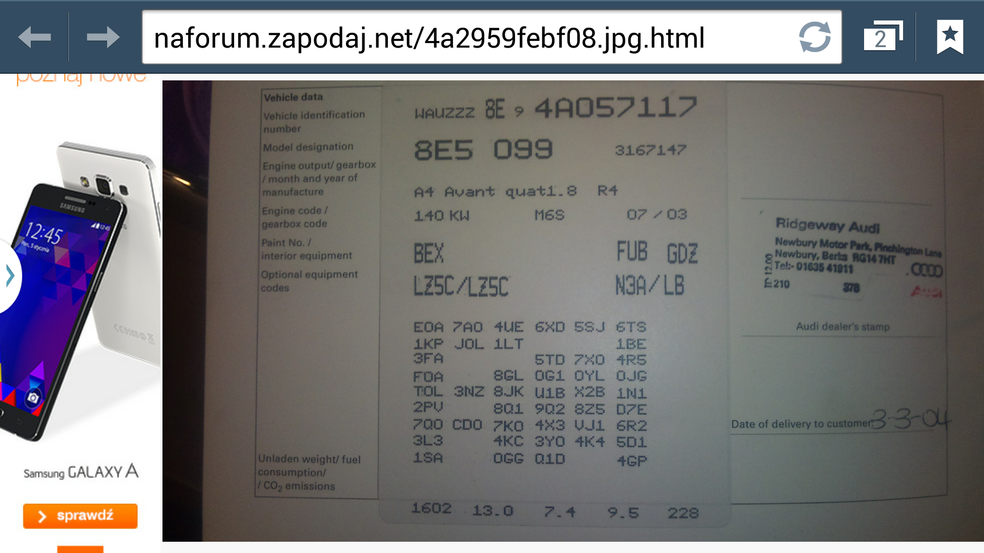

Podaj kod z wlepki.
Prawdopodobnie masz 288/245
280 mm przód 245mm tył
Pozdrówki
marcin
Dzięki za informacje!
A proszę jeszcze o informację o jaką wlepkę chodzi? Gdzie ją namierzę?
wnęka koła zapasowego
Po prawej stronie
Lub na pierwszej stronie w książce serwisowej.
Takie coś⤵
