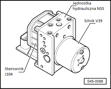

Przeszukałem trochę internet. Wychodzi na to, że błąd dotyczy silniczka pompy v39. Udało mi się znaleźć info, że niektórzy wyjęli silniczek i czyścili bo był zatarty, lub wymieniali w nim szczotki.
Może ma ktoś info czy można go bezproblemowo wyciągnąć ? Chodzi mi o to czy po odłączeniu od jednostki nie wyleci płyn hamulcowy.

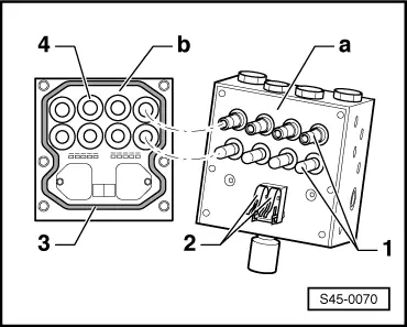

Myślałem też nad tym, by dostać się do styków silniczka odkręcając sterownik (na rysunku oznaczone -2) i dać na krótko i zobaczyć czy kręci. Tylko kij wie jakie tam jest napięcie sterujące, czy 12V czy sterownik jakoś obniża.
Są w B6 jakieś przekaźniki od sterowania pompy ABS ? Wiem, że we wcześniejszych modelach były. Ale nie mogę znaleźć nic o A4 B6. Być może są zintegrowane już w sterowniku ? Bo całe sterowanie jest poprzez CAN.
