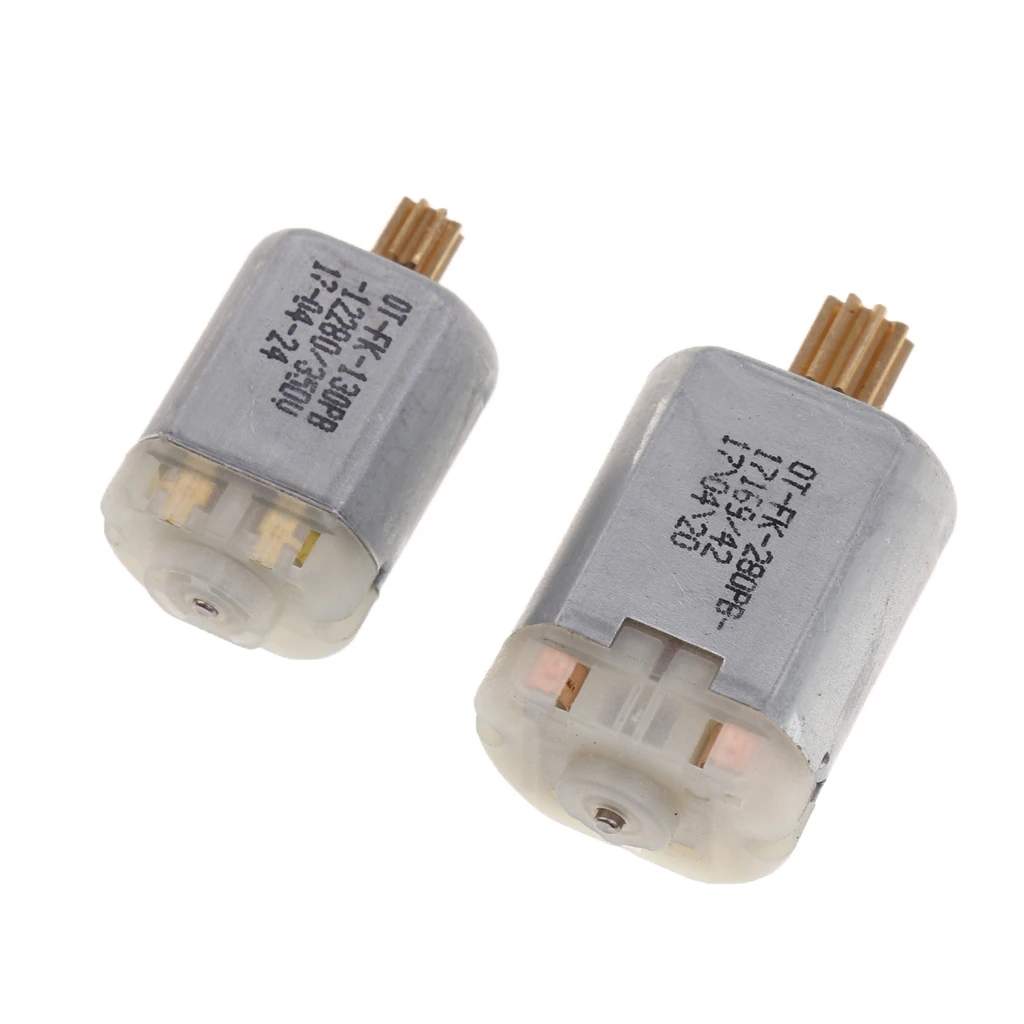

Panowie po co wymieniać zamki ;) . Wystarczy za 30 zł z ali zamówić komplet silniczków do zamka wymienić i problem na parę lat znika, nie ma znaczenia czy lato czy zima. Wymiana banalnie prosta i szybka i nie trzeba wymieniać całych zamków i zastanawiać się kiedy problem powróci
czy te silniczki beda pasować?
3 godziny temu, Kostek91 napisał:
Tu masz link do tych ktore ostatnio zamawialem dla kolegi do zamkow
https://a.aliexpress.com/12XXgSJR9

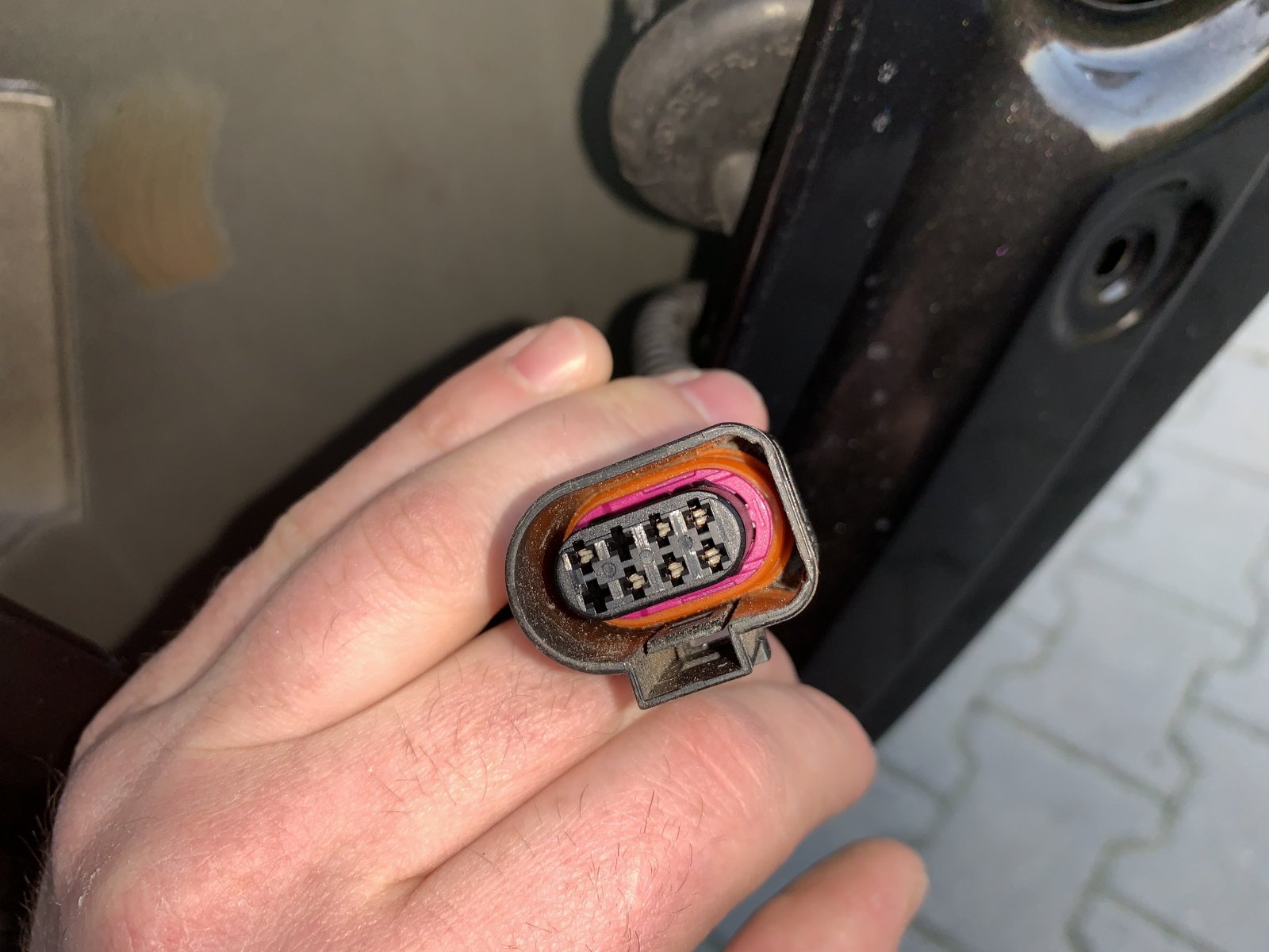

ja też potrzebuję pomocy, bo po wyjęciu kostki z zamka (prawy tył) okazuje się że mam kostkę na 8 pinów, ale w niej tylko 6 przewodów. Chciałbym zamówić zamek, ale teraz już zgłupiałem bo nie wiem jaki powinienem. Mój VIN WAUZZZ8K49A223282.
podeśle ktoś oryginalny nr katalogowy?
z góry dzięki.
