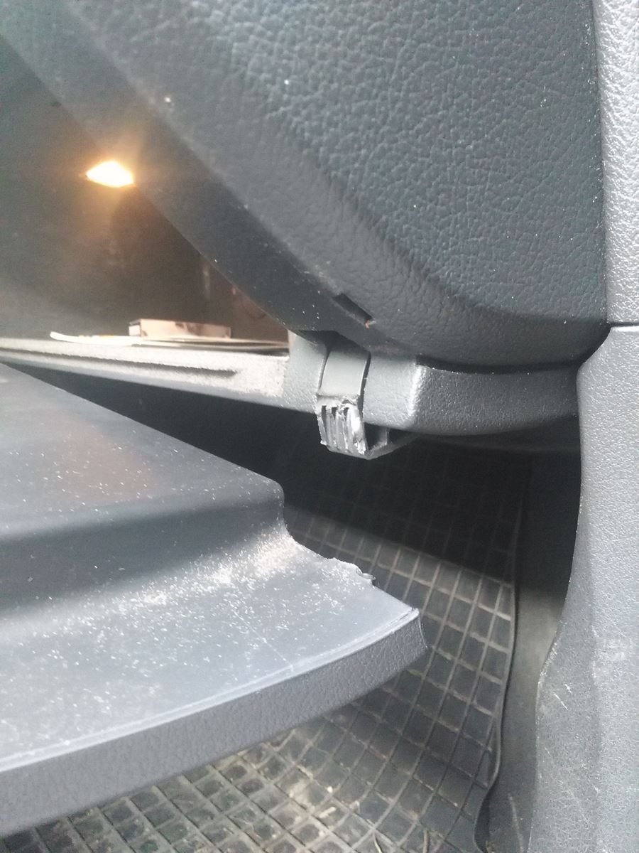

Pękł mi zawias klapy schowka.
Czy to oznacza wymiane całości czy można zdobyć samą klapę i ją zamontować?
Zdjęcia poniżej:
Możesz kupić samą klapę schowka, ale czy jest sens wydawać pieniądze gdy można to w łatwy sposób naprawić?

Kolego to jest standard,nie dawno miałem to samo.Jedź do kogoś kto spawa plastiki ,mi zrobił za 30 zł i jestem zadowolony.Będziesz musiał zdjąć schowek a następnie samą klapkę.Sprawdź też zwalniacz schowka ,bo może urwać się ponownie.
  • 8 miesięcy temu...
Można to zrobić we własnym zakresie. Naprawa trwa jakieś 30-60 minut (z czego 50% czasu to czekanie aż klej zwiąże) i jest banalna.
Instrukcja jest nawet na forum:
http://a4-klub.pl/index.php?/topic/74748-naprawa-pekajacego-zawiasu-schowka-pasazera/
Ja sam zamiast wyrzucać tłoczek - naciąłem tylko uszczelkę, tak, że tłoczek zachował swoją funkcjonalność i nie pozwala na "free falling" drzwiczek :)
Odłącz sobie oświetlenie schowka, do czasu aż go naprawisz, u mnie świeciła się cały czas przez tą usterkę schowka.
