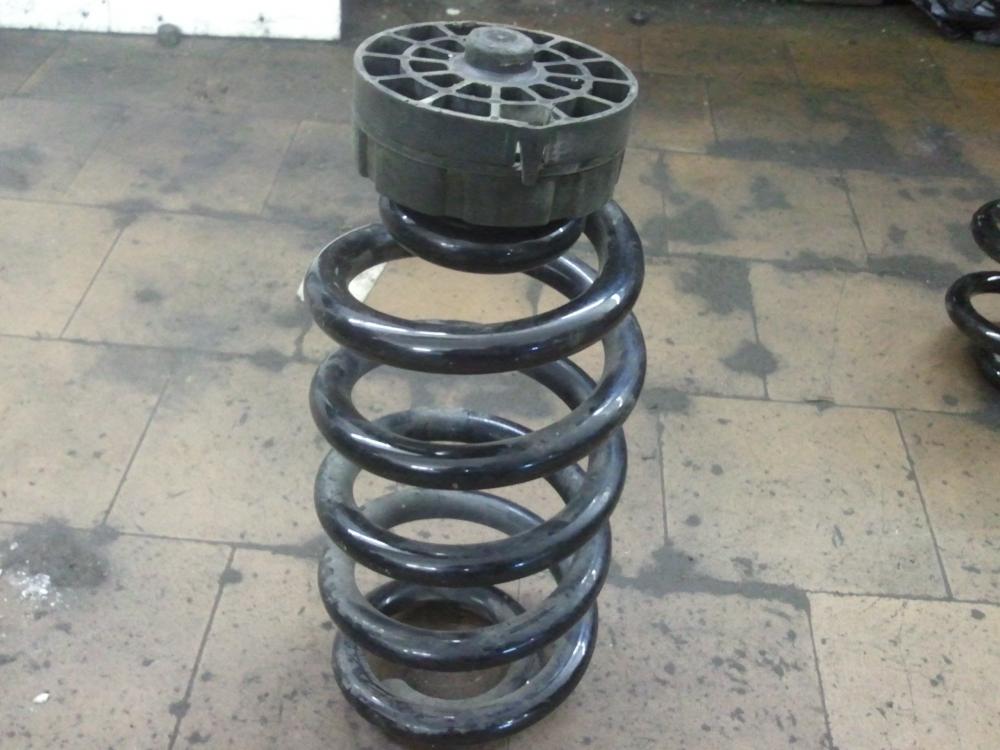

Tym dzwigniesz tył

kolego ucho.77 co to jest takiego i gdzie się to zakłada ?

Podkładka na tylne sprężyny
http://www.audi-club.ru/forum/attachment.php?attachmentid=273426&d=1337878178 :wink:
Jak chcesz przód obniżyć to możesz górne mocowanie wahaczy wymienić na B5,było to opisywane na forum
