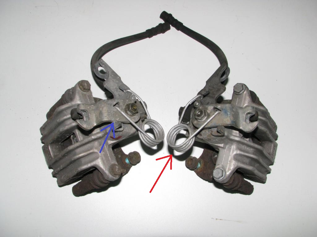

Przypadkiem zauważyłem że klocki na jednym z tylnych kół są o 40% bardziej zużyte niż na pozostałych kołach. Zauważyłem też że po spuszczeniu hamulca ręcznego ta łapa od linki przy zacisku nie wraca z powrotem do tego ogranicznika (niebieska strzałka) . Wydaje mi się że to wina sprężyny(czerwona strzałka) bo ręcznie można cofnąć do końca .
Czy to może być przyczyną zużycia klocków ? Czy samą tą sprężynę można kupić w sklepie motoryzacyjnym ?

Czy tam trzeba rozbierać zacisk żeby ją wymienić , czy tylko wystarczy zgiąć się pod auto ścisnąć ją wyjąć i włożyć nową ?

Sprawdź trzpienie w Jarzmach oraz prace tloczka i mechanizmu recznego
zatarty trzpień
Sprężyna ma tu niewielkie znaczenie. Problemem, przynajmniej u mnie była skorodowana śruba(?) w zacisku do której przykręcona jest dźwignia od ręcznego.

Miałem ten sam problem. Sprężyna nie ma tu znaczenia. Winę ponosi - tak jak napisał Krzysiu śruba. Co do regeneracji to chyba za 100 zeta nie da się zregenerować tylnego zacisku. Kompletny tłoczek to na allegro 145 zł.
Czy 45zł? Za tyle można kupić tłoczek z uszczelniaczami. Za ok 100 - 130zł można kupić zregenerowany zacisk. Trzeba tylko oddać swój.
Za około 60 zł + przesyłka kupisz zestaw naprawczy z tłoczkiem. Autofren lub Frenkit.
