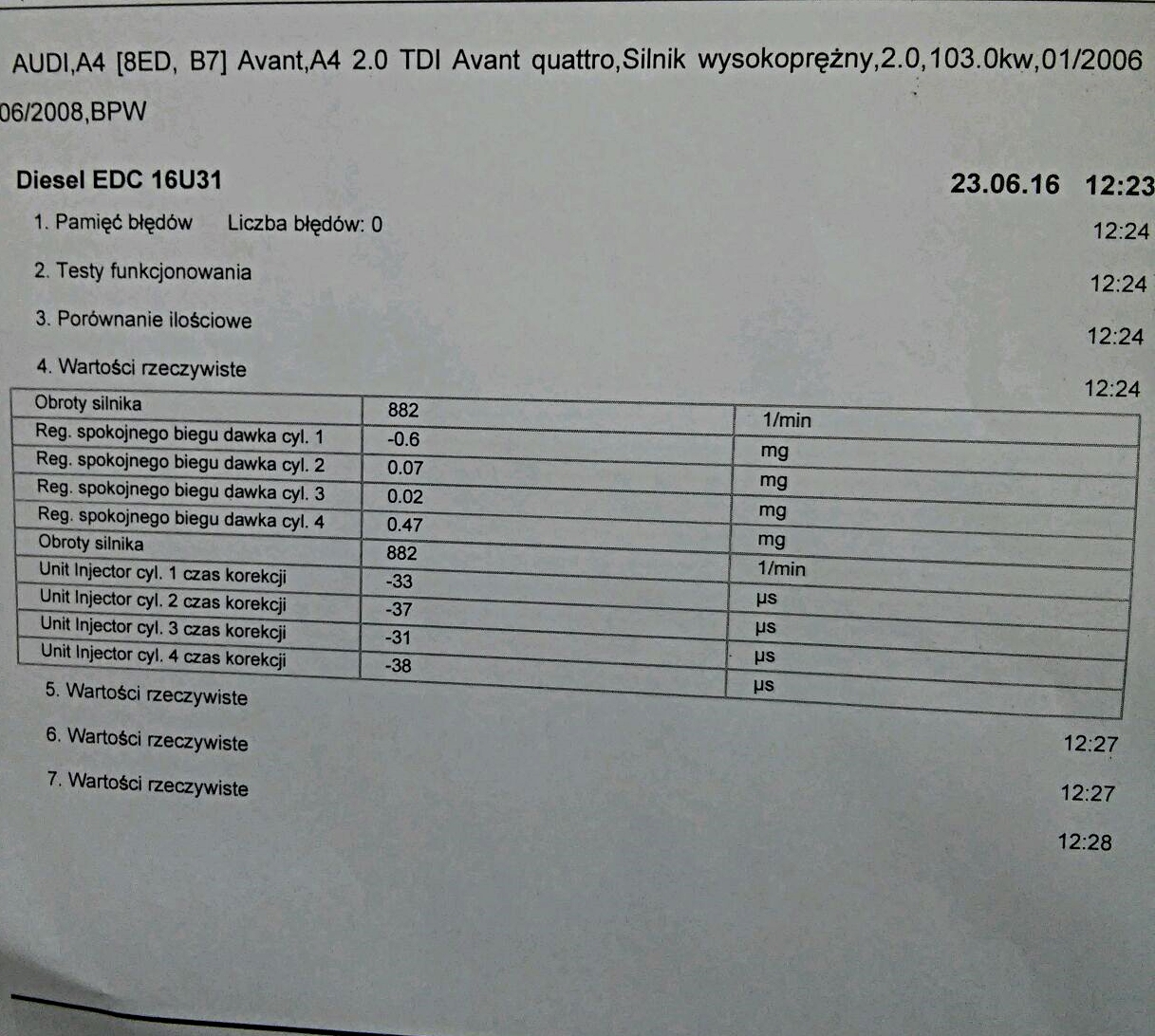

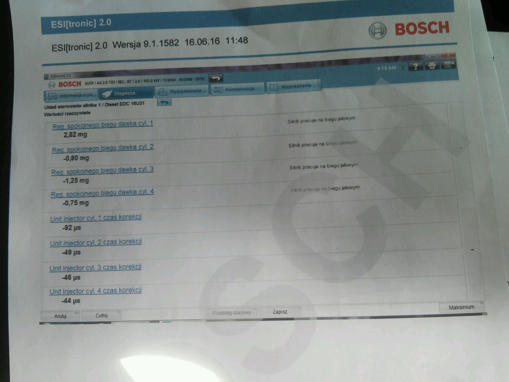

Witam wszystkich, mam problem z BPW po nocy ciężko go odpalić, musze z 20 sekund go męczyć żeby zaskoczył. Potem już problemu w ciągu dnia nie ma żadnego. Na jałowym zdaża się, że trzepie motorem. Byłem w serwisie pokazali mi logi i mówią że pompowtrysk do regeneracji. Proszę o opinię, ewentualnie porady co jeszcze sprawdzić.
Typowy objaw wytartych oringow uszczelniających PD stąd też może być zła korekcja na pompie,po zdemontowaniu PD do weryfikacji gniazda...
Dokładnie, a fachmani ( chyba od Boscha ?) od razu chcą Ciebie zkroić , nie próbując nawet dojść przyczyny :P

Zrób uszczelniacze na pompkach jednocześnie zamieniając miejscami pompki z cylindrów o najgorszej i najlepszej korekcji , czyli pierwszą z trzecią .
Jakby po wymianie uszczelniaczy jednak wszystko nie wróciło do normy, to będziesz chociaż wiedział czy to wina pompowtryskiwaczy :hi:

odebralem auto z warsztatu, musialem poszukac kogoś kumatego...
po wymianie uszczelniaczy auto wreszcie nie telepie na jałowym i jakby ciszej silnik chodzil. odpala od razu, jeszcze pare dni sprawdze jak sie zachowuje ale wyglada ok...
