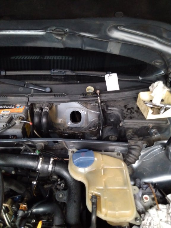

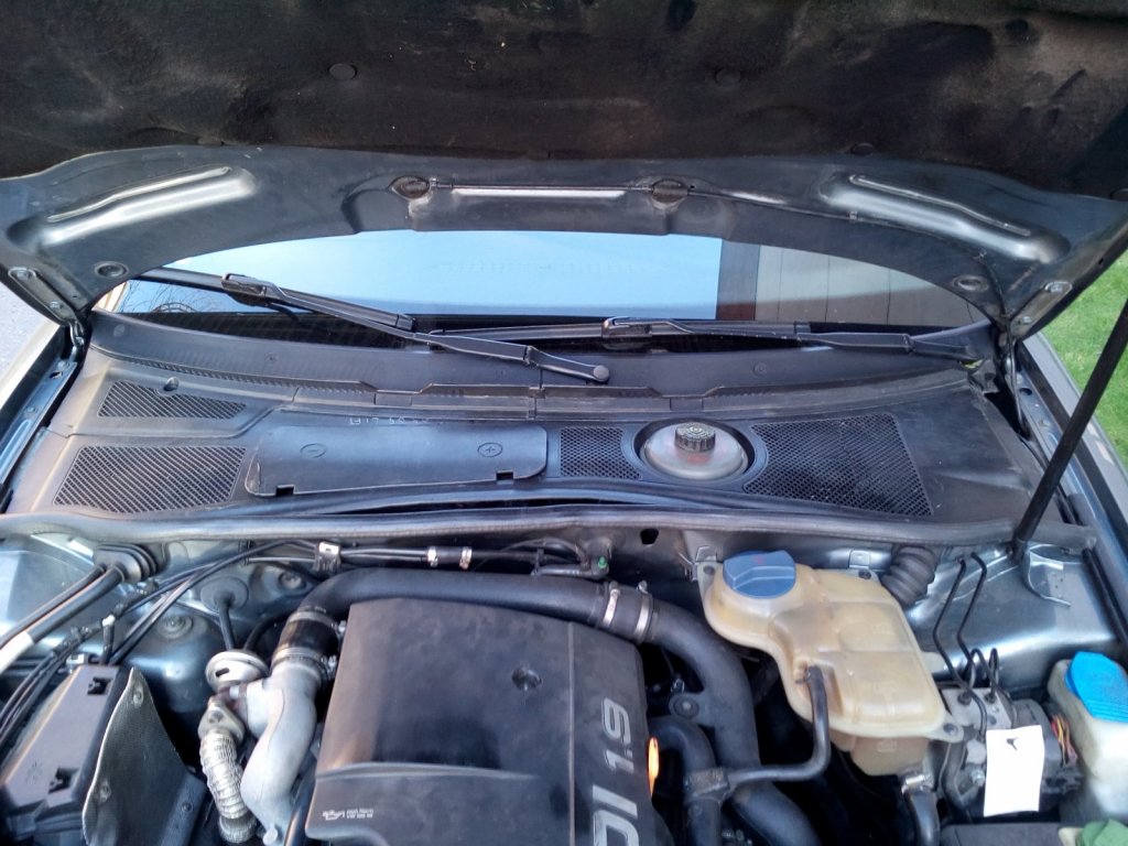

2. W zimie okazało się że mam mokro pod nogami i nieszczelność pod komputerem, zrobiłem to razem z wymiana amorków tył (nie bylo czasu robic fot)7.jpg

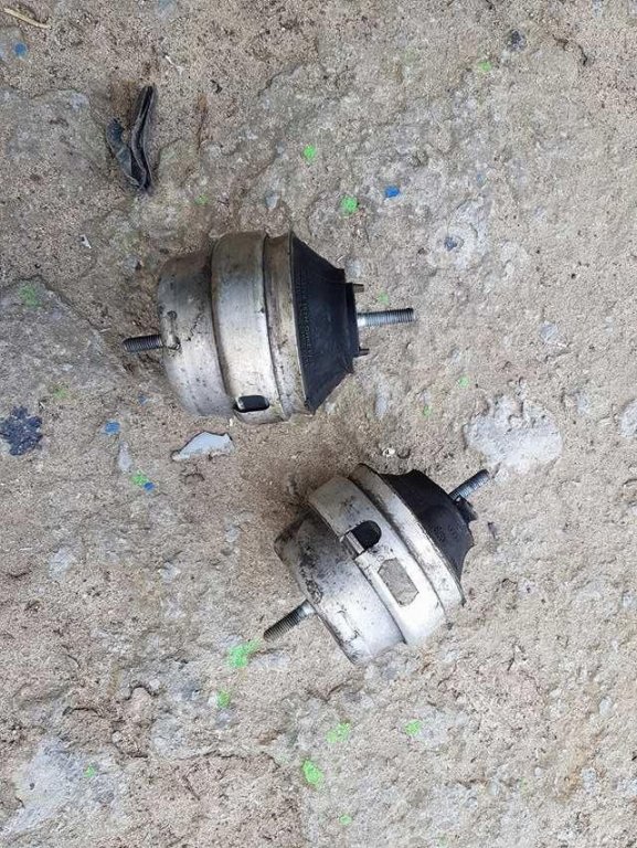

3.  Od samego zakupu denerwowało mnie szarpanie przy wciskaniu sprzęgła, najbardziej na niskim biegu pod jakims obciazeniem, najbardziej szarpało np jadac pod lekka gorke na 1 i sprzegło. Popytałem kolegów na forum i zaczęło się szukanie, na pierwszy strzał poszły poduszki prawa, ta wydawala sie gorsza, pozniej lewa, dalej nic, wiec zaczelo sie szukanie ori używek silnika, po wymianie ustało, nie całkowicie ale jest znacznie lepiej.

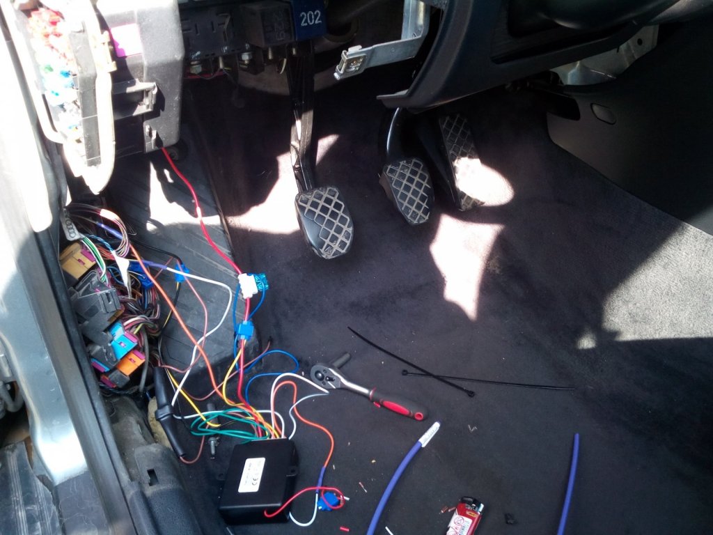

4. W międzyczasie wpadł sterownik centralnego zamka, nie ori, mała rzecz a cieszy :decayed: trochę dłubania było jak na pierwszy raz, nie obyło sie bez problemów, nie mogłem znaleźć przewodu na lewy kierunek i podczas zamykania mrugal tylko prawy, w koncu znalazlem czas, rozgrzebałem kable i znalazłem przy okazji podłączyłem domykanie szyb, okazalo sie ze mam moduł komfortu.

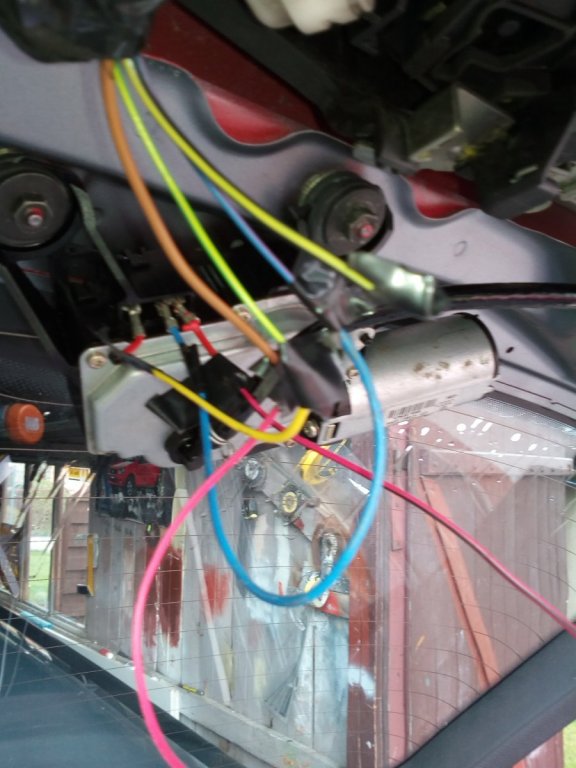

Dodatkowo od zakupu nie działała mi tylna wycieraczka, podobno klasyka w b5, rozebrałem spr silniczek na aku- sprawny. Wiec zlozylem i dalem spokoj bo naczytalem sie ze padaja sciezki na plytce w silniczku lub manetka. Pomyślałem że to za dużo jak na żółtodzioba. Ale nie dawało mi to spokoju zwlaszcza ze kupilem multimetr pod robienie centralnego z pilota wiec podejscie numer 2. Porozcinalem kabelki i zamieniajac je przy wtycznce do silniczka probowalem znalezc takie sciezki ze mo wcisnieciu manetki wycieraczka ruszy. No i znalazłem, co prawda nie jak ori, ale smiga. Po odepchnięciu manetki od siebie jest praca przerywana. Po wcisnieciu spryskiwacza tylko spryskuje, wycieraczka nie rusza. Rusza tylko wtedy gdy manetka jest odepchnięta. Przy zamianie kabli pewnie ominalem jakas kombinacje ale grunt że działa a to cieszy.

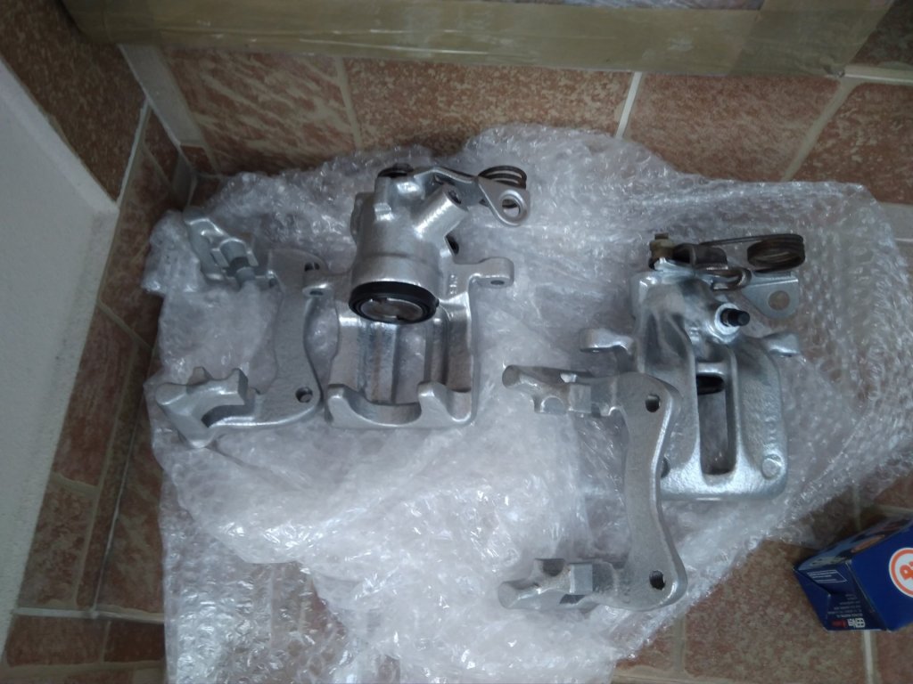

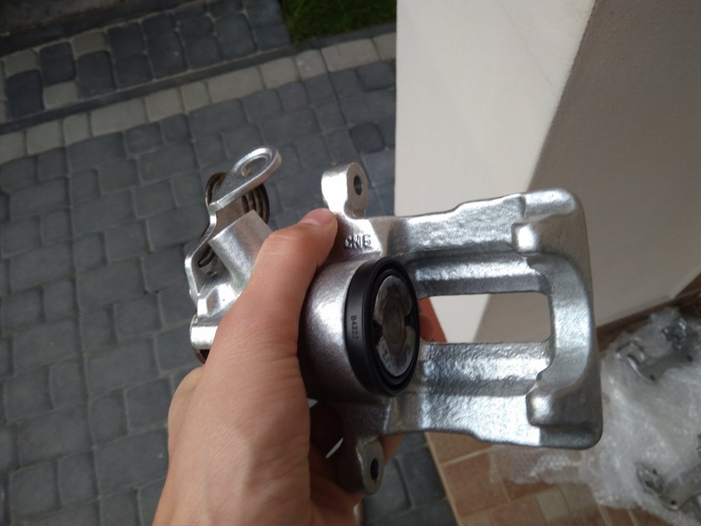

5. No i bieżący temat, hamulce, kombinuje od miesiąca. Zawsze hamulec był ale gąbczasty mało agresywny + ma wiosne zapiekło mi reczny, tylny prawy zacisk tak że skonczyło sie dymem i zjazdem na pobocze. Pomyślałem że czas sie tym zając no i zaciski tył pojechaly do Deva. Zrobione profesjonalnie. Wrzuciłem na auto odpowietrzylem i spodziewalem sie jakies poprawy, niestety niewiele prawie nic. Wiec wzialem sie za odpowietrzanie przodu i ukręciłem odpowietrznik. Po demontazu okazalo sie ze prawy zacisk stał, tak zapieczony. Na szczęscie kolega z forum podesłał zaciski w dobrym stanie. Wyczyściłem, wrzuciłem nowe gumki nasmarowałem i zamontowałem. Oczekiwałem że hamulec teraz bedzie żyleta. Niestety kolejne zdziwienie. Jest lepszy, ale porównując do B5 ojca, polift AVG, są znacznie gorsze. Jest skuteczny ale trzeba go dusić, u ojca jest bardziej agresywny.

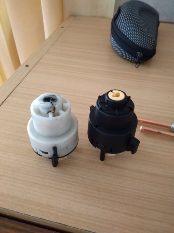

W międzyczasie wymieniona kostka stacyjki, klasyka kluczyk nie wracal po zapłonie, nie bylo swiatel trzeba bylo cofnac samemu. Teraz wszystko śmiga. Jak widac stara byla pęknięta.
