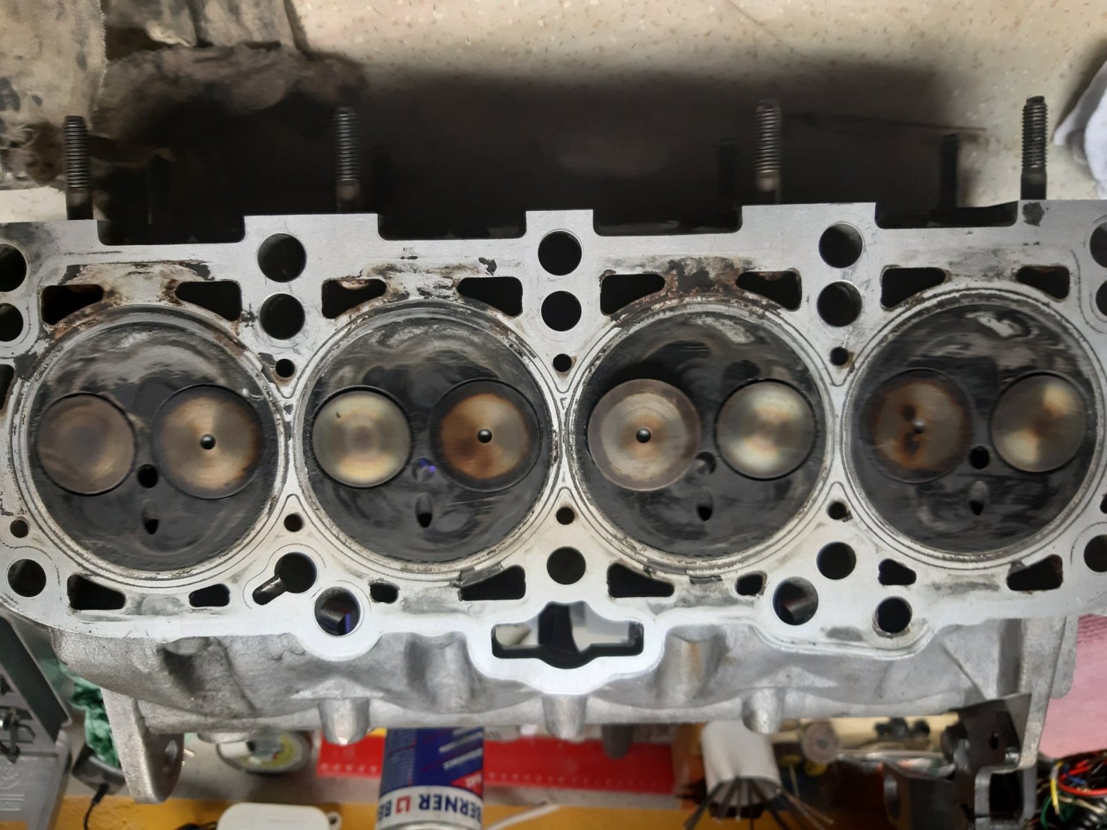

Norbi TDI Opublikowano 23 Listopada 2019 Opublikowano 23 Listopada 2019 zobacz głowicę z dzisiaj, test również wychodził negatywny, i co ? nie ufaj tego tupu testom przesadnie. typu testom
