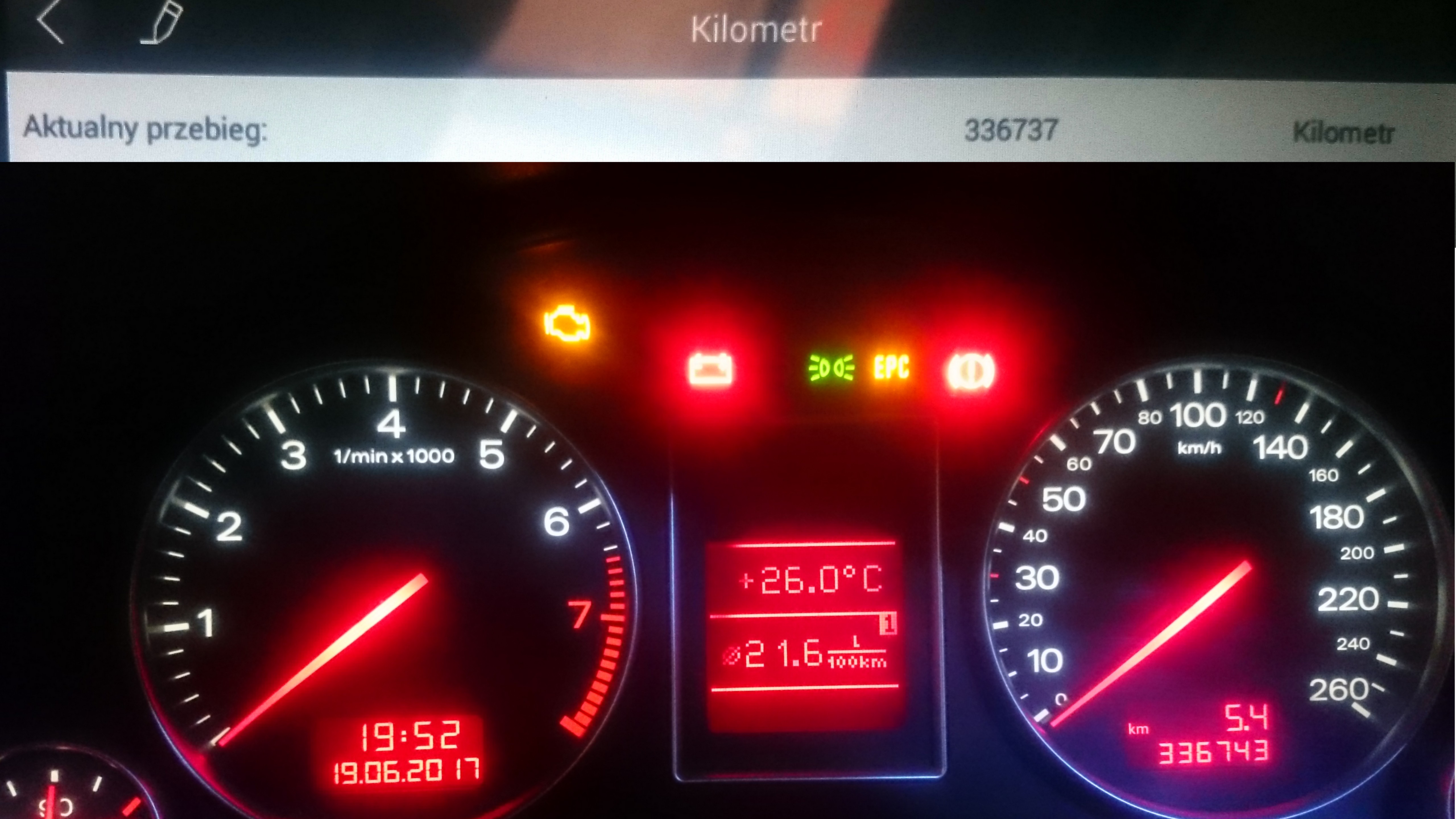

Dziś sprawdziłem w serwisie przebieg i ku mojemu zdziwieniu jestem posiadaczem auta z aktualnym przebiegiem :)

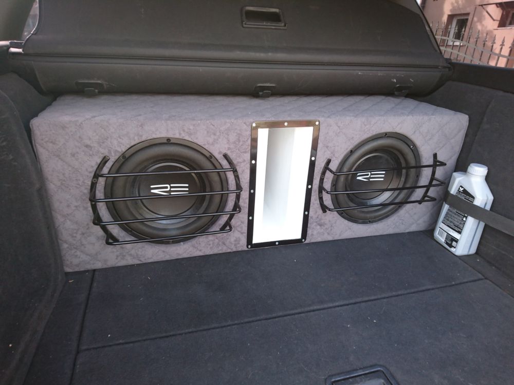

Został wygłuszony bagażnik auta

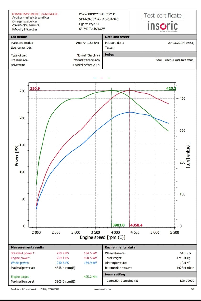

Wpadło kilka modyfikacji w aucie pozwalające uzyskać 250KM 425Nm:
Nie obyło się bez remontu silnika obejmujacego:
*regeneracje głowicy (wypalone gniazda zaworowe)
*wymiana wszystkich uszczelek (kol ssący i wydechowy, uszczelka głowicy góra i dół itd.)
*nowe pierścienie
*nowy napinacz łańcucha rozrządu
*nowy łańcuch rozrządu
*odprężenie silnika stosując uszczelkę 1.3mm (seria 0.8mm)
*rolka alternatora i pasek
*przewody hamulcowe i rurki przewodów miedziane
*rozrząd + pompa wody+napinacz rozrządu
*turbo hybryda
*komplet filtrów + płyny: hamulcowe,wspomagania, chłodnicze + olej Revenol vst 5w40

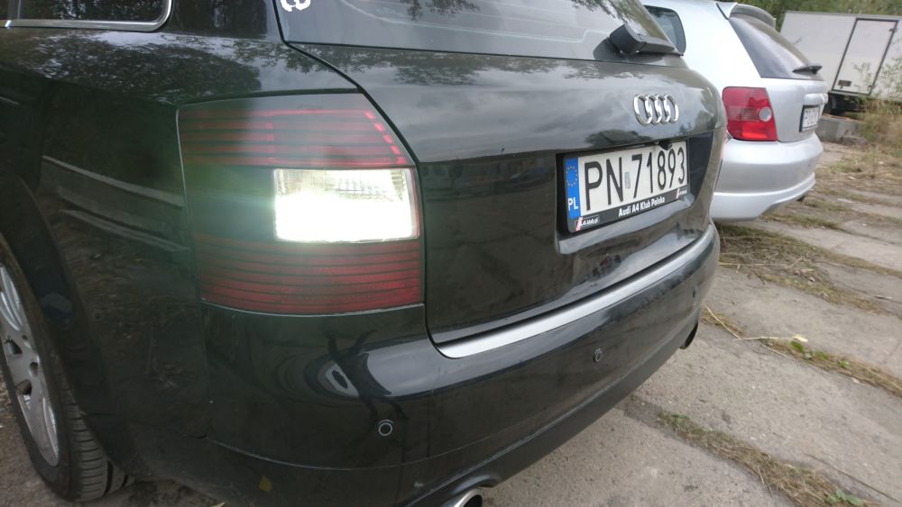

*żarówki cofania i przeciwmgłowe wymienione na LED'owe

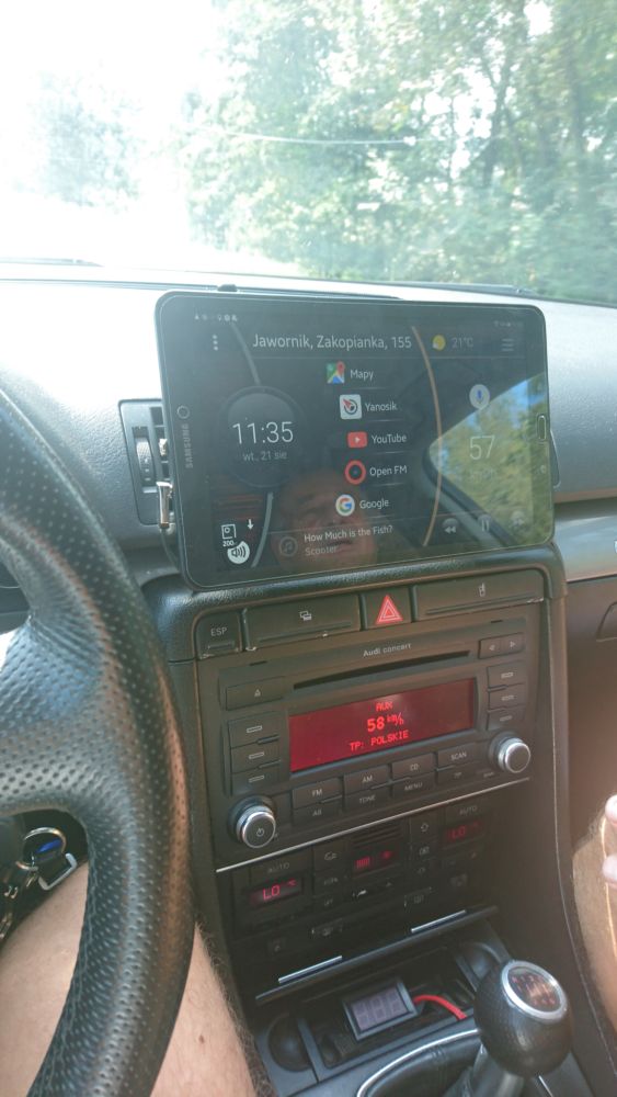

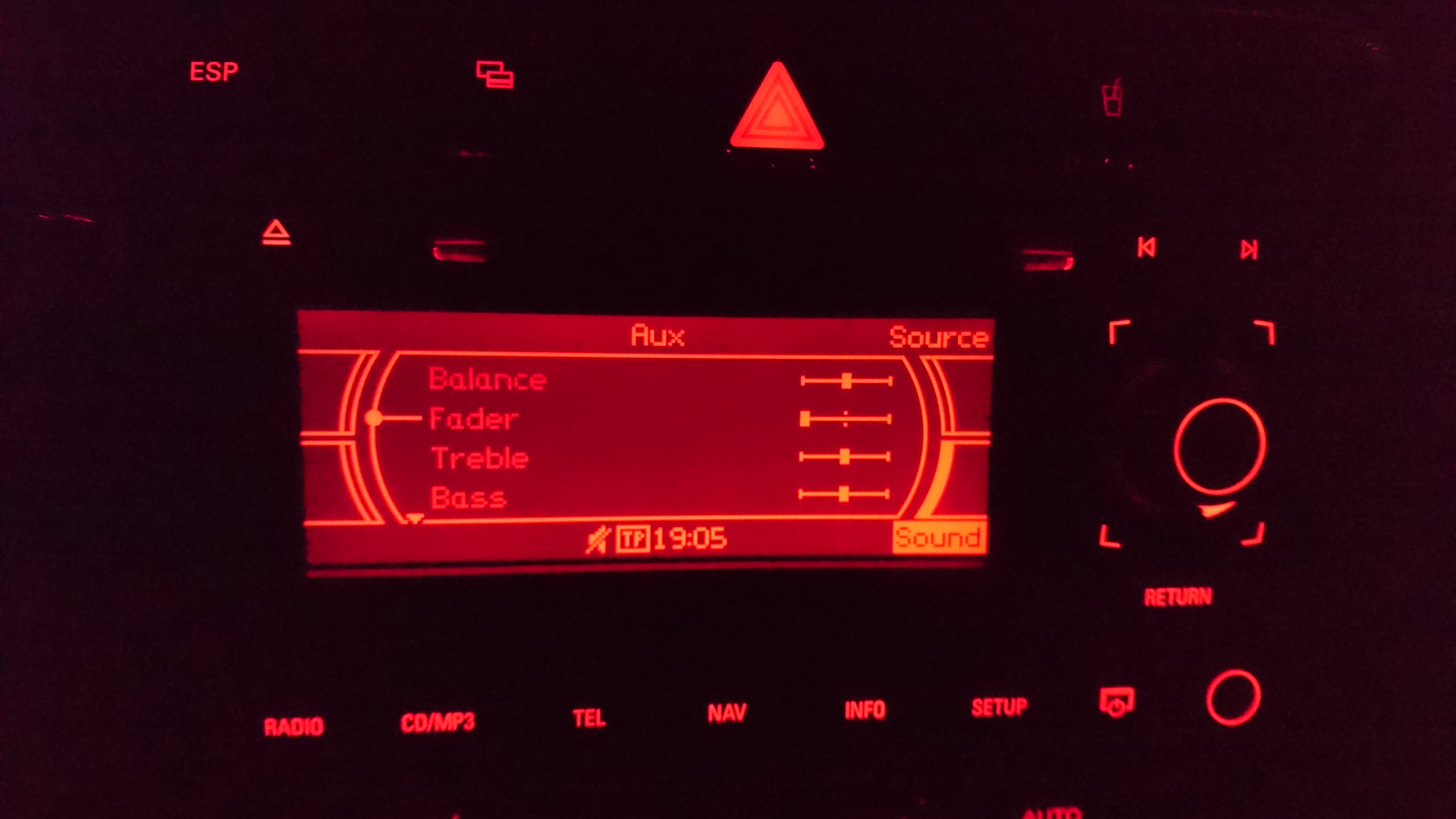

*Tablet jako centrum multimedialne podłączone przez AUX :)
*BNS 5.0 (jakościowo dźwięk gorszy niż w concert 2+)
