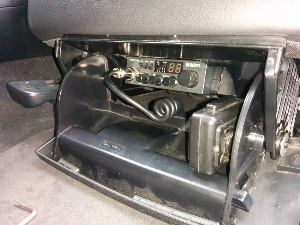

- AUDI MMI INTERFEJS w schowku

- Wyłącznik AIR BAG schowku

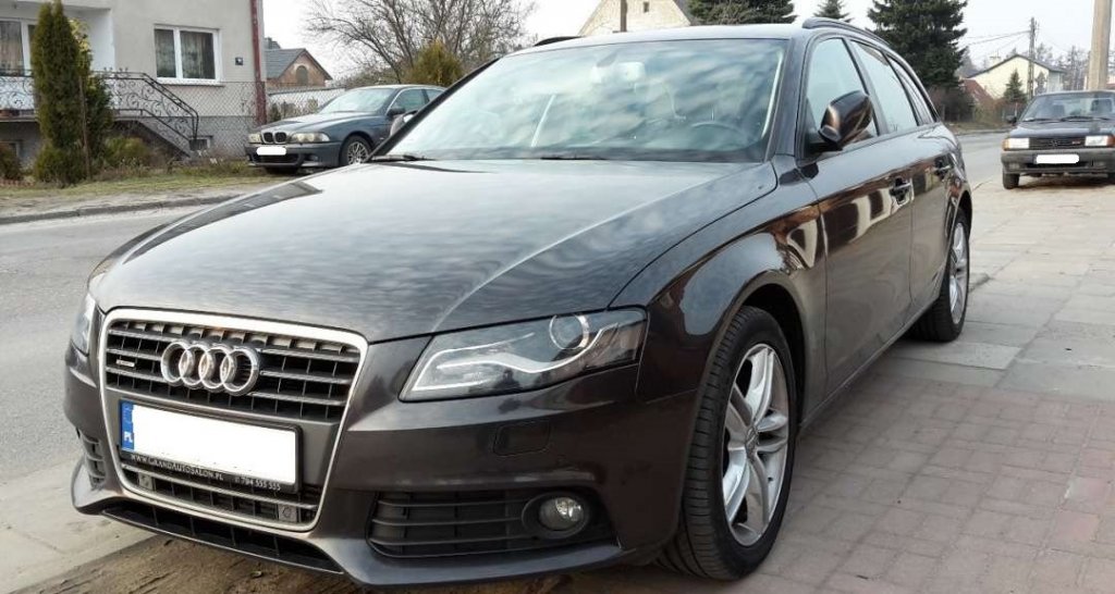

Fotki stare, jeszcze z ogłoszenia, ale przy ładniejszej pogodzie postaram się z updateować :)

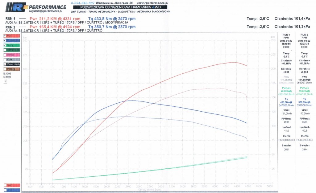

- Nowe turbo od CAHA
- Program w R-PERFORMANCE

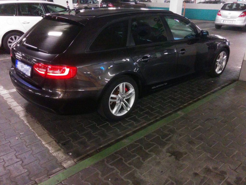

Wizyta u wrclaguna i wpadły tylne lampy poliftowe LED/NEON z modułem SEMI DYNAMIC

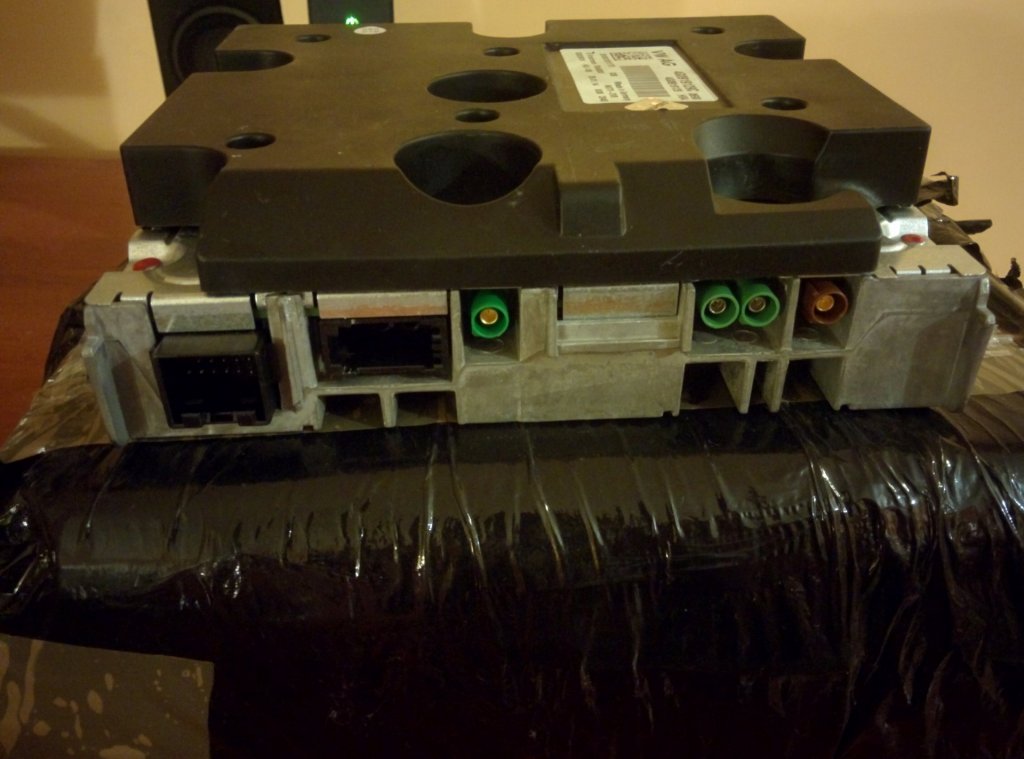

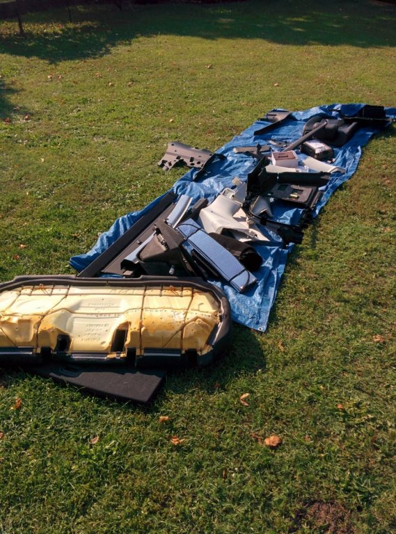

W ostatnim czasie wpadł mi w rączki TUNER TV, który postanowiłem zamontować do swojej krowy. A z racji tego, że wiązka i wzmacniacze już dawno czekały, to wraz z Golem1 wzięliśmy się do roboty. Po 20 min faza rozbrojenia była zakończona. :D

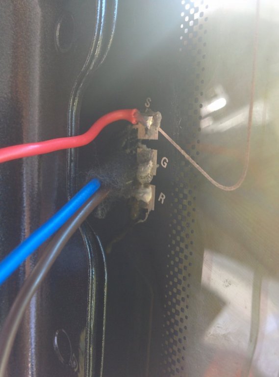

Okazało się że z prawej strony nie ma kabelków przy szybie i trzeba będzie lutować. Po kilku nieudanych próbach odłożyliśmy temat na kolejny weekend. Tydzień później udało się znaleźć magika, który w 3 min przylutował to bez wyjmowania szyby. :banan:
Dla potomnych: Przewody na szybie od góry to: Czarny, żółty, czerwony i taka sama kolejność licząc od wypustki na wtyczce. (Serdecznie pozdrawiam uprzejmego Pana z jednej z aukcji na Allegro, który był łaskaw podejść do szyby którą sprzedawał i przedyktować mi jak idą kabelki i to za darmo!
Jak się okazało (http://a4-klub.pl/index.php?/topic/304674-tuner-tv-w-naszych-a4/page-2#entry4925988) wzmacniacze, które kupiłem są od modelu do 10' ... i nie pasowały, a prawidłowych z końcówką C i J na allegro brak.....na ebay brak....wiec zamówiłem w ASO (kosmiczne ponad 6 stów, ale jak się powiedziało A to trzeba i B....po tygodniu przyszedł tylko prawy i przy okazji rozbierania auta w celu lutowania kabelków do szyby został on zamontowany.
Niestety na jednym wzmacniaczu TV odbiera słabo....prawie w ogóle, wiec tylko poogladałem trochę TVP Warszawa (jak się nie zacinało), wiec kiedy przyjdzie mi drugi wzmacniacz to będę edytował tego posta, żeby pokazać efekty. :wink:

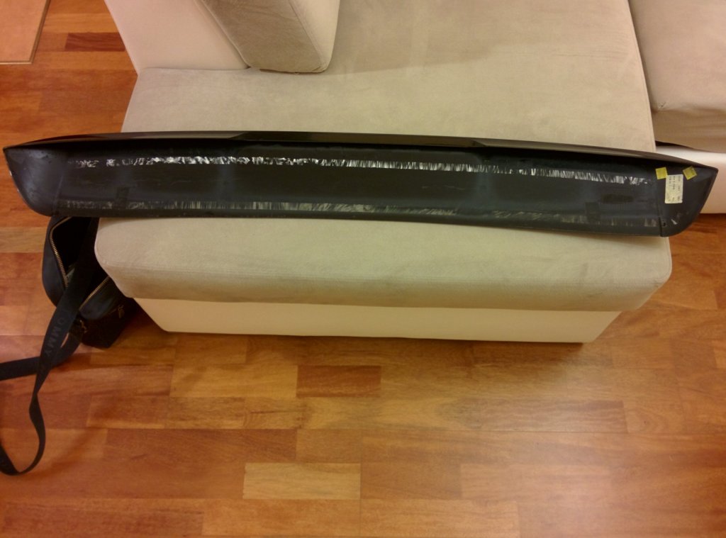

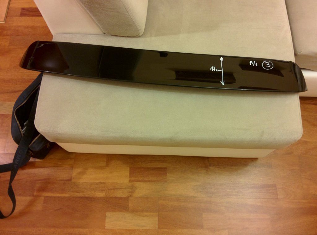

-ori lotka od S-Line którą wycinałem z kupionej klapy

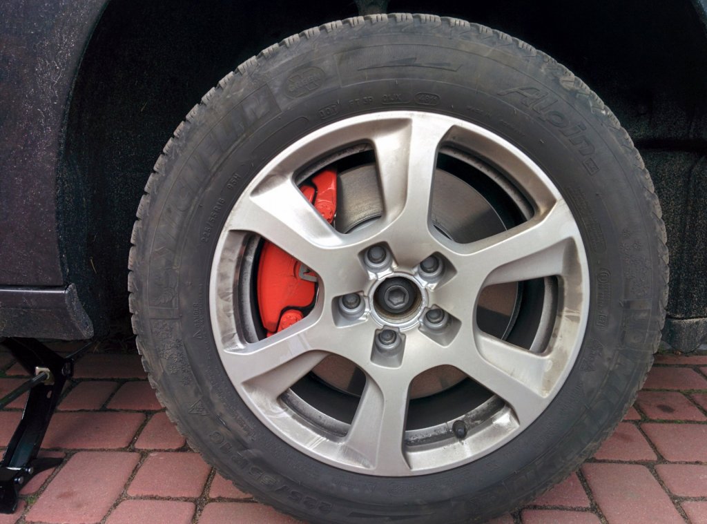

-pomalowane zostały zaciski z tyłu, żeby nie wyglądało głupio tylko z pomalowanymi przednimi....ale żałuję, że kupiłem tarcze Ferodo bez coatingu bo rdzewieją :/

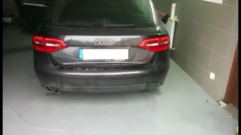

- Kratki a'la RS (podpatrzone u Bodas-a :decayed:), też z alledrogo, dodatkowo wywierciłem w nich otwory na wkrętak, zeby łatwo można je było wypiąć -jak w oryginale. Według mnie wyglądają całkiem spoko i są nieźle wykonane, poza tym, ze aby zapiąć je na wszystkie zaczepy trzeba zejść do kanału.
- jeszcze jeden mały bajer z alledrogo, który bardzo mi się podoba i (chyba) nie jest wieśniacki :naughty:

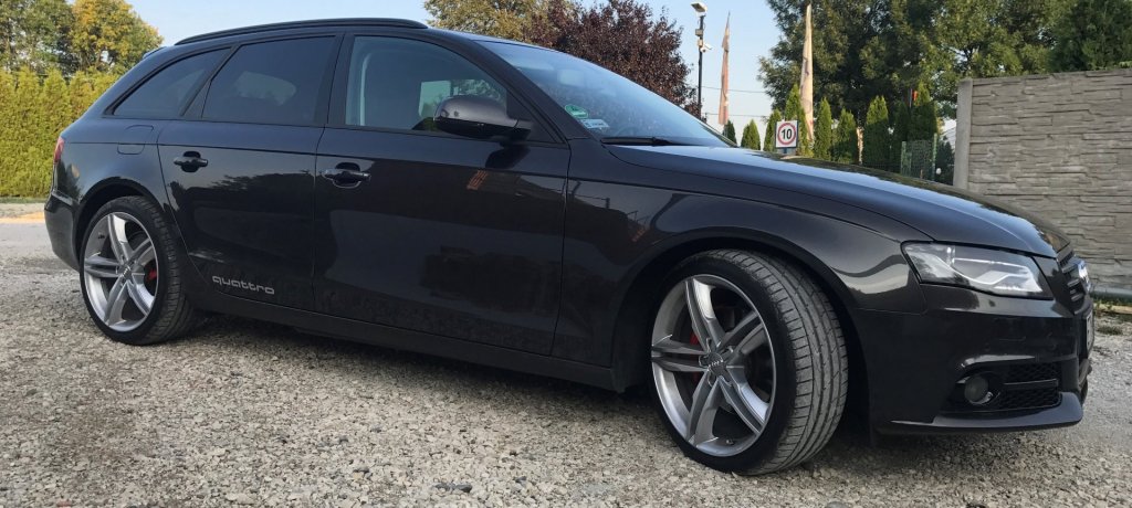

- no i długo oczekiwane 19" na wzór moich starych 17", czyli wzór z S5

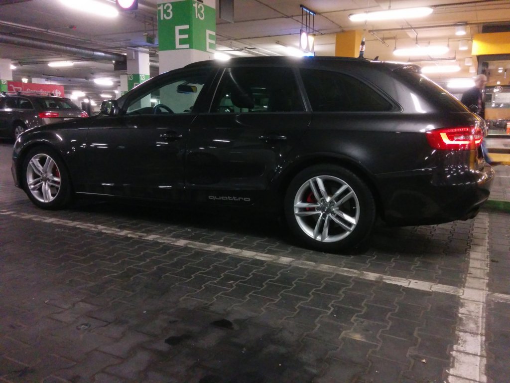

Felgi to MAM A1 19x8, a oponka 225/40/19 Hankook Ventus S1 evo2 k117..... FCKGW - RHQQ2...... chyba o żadnym oznaczeniu nie zapominałem :kox:
Niestety oponka nie grzeszy rantem ochronnym, więc będę chyba musiał zainwestować w Alloygator-y. Zdecydowanie odradzam 225 do 8cali, nawet przy tak kwadratowej oponie jak Hankook. Myślę, że lepszy byłby Goodyear Eagle F1 Assymetric2...tam rant jest ogromny i pewnie nawet przy tym rozmiarze spełniałby swoją funkcję...tylko ja nie mogłem jej znaleźć w tych parametrach i bez RunFlat-a:angry:

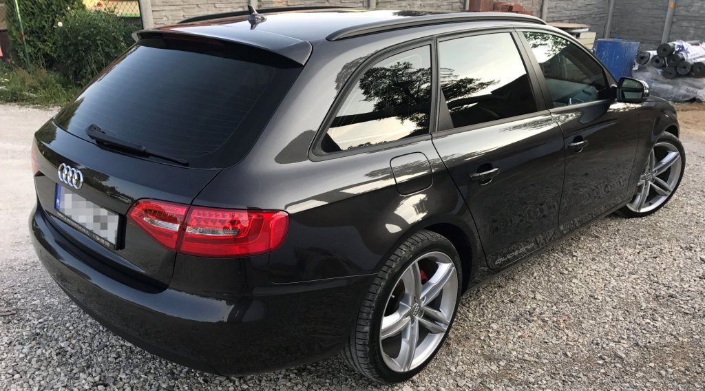

Troszkę mnie nie było, a kilka rzeczy się zadziało :)
Standardowo nie mogłem wymienić tylko oleju, ale wpadł też nowy kompresor klimy i alternator trafił do regeneracji. Zupełnie przy okazji wpadł zderzak S-line poliftowy i wydech od 3.0 TDI :banan:
Nie pasowało mi tylko to, że zderzak się błyszczy, a auto nie więc oddałem auto chłopakom z DiamondWash (polecam) na pełną polerkę, wyciągnięcie wgniotek i nałożenie powłoki kwarcowej na lakier szyby i felgi.
Ostatecznie auto po wszystkich zabiegach wygląda tak:
