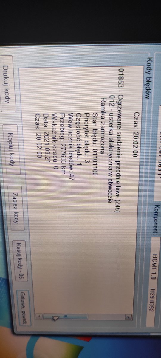

Mam ten sam problem, czy tylko wymiana maty mnie ratuje?
Tak, to samo miałem.
@black_edition poratował mnie matą, tapicer wymienił i w końcu kuciapka grzeje jak złoto, lepiej niż przedtem.
