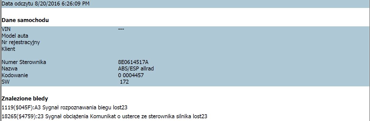

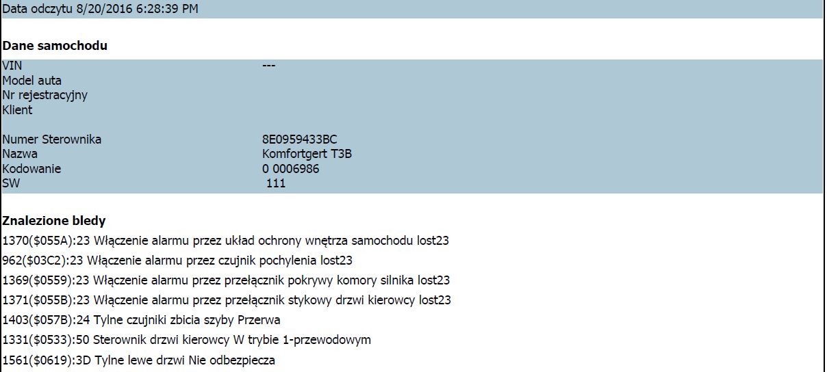

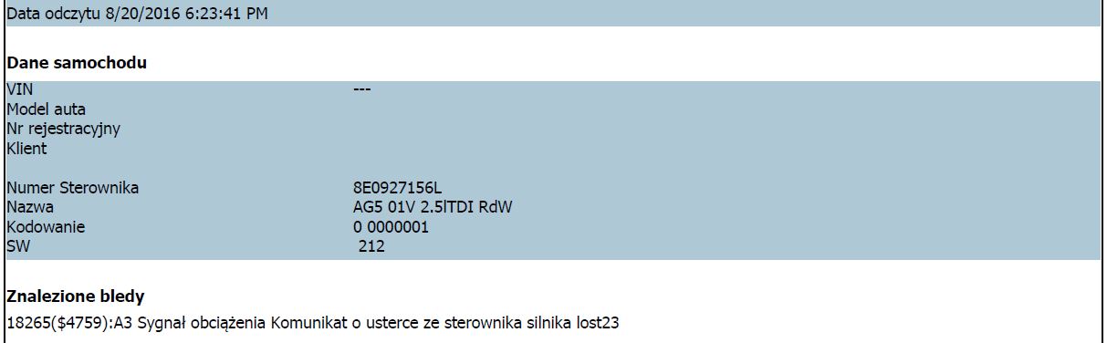

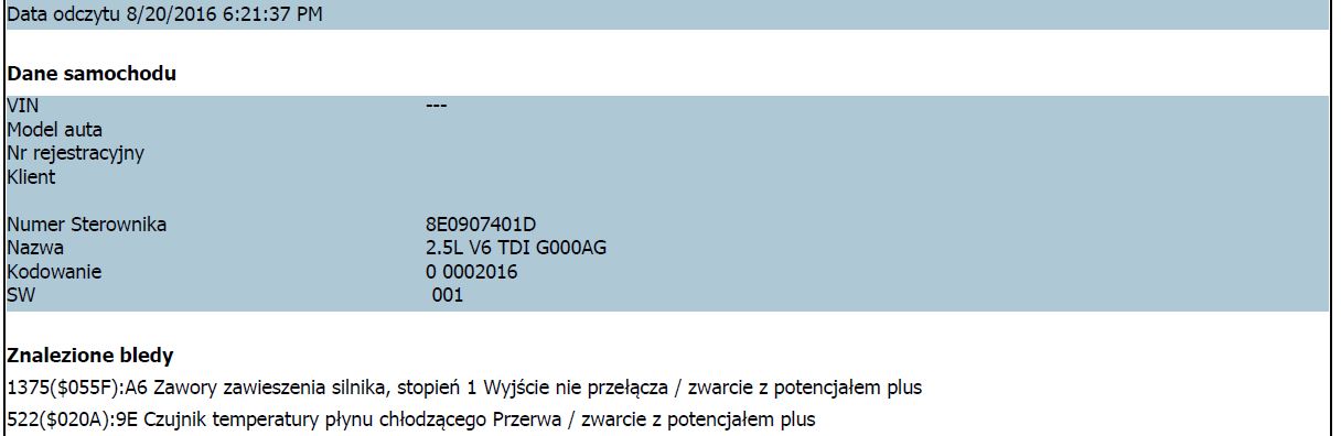

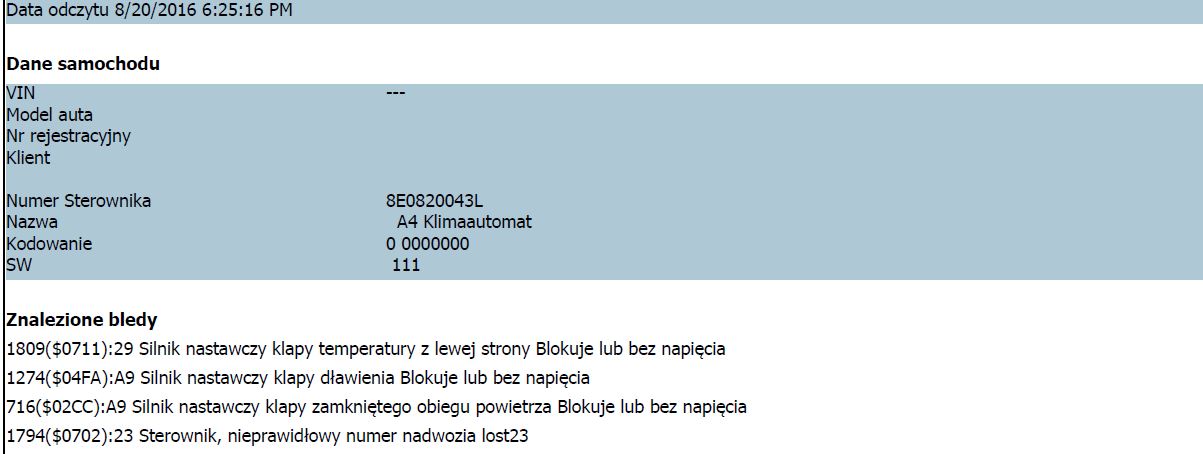

4. Błędy zczytane w garażu VAG CAN PRO od "niby" znawcy, prośba o interpretacje czy coś ważnego się tam znajduje:
Silnik
Skrzynia
Komfort
Klima
ABS
Silnik
Skrzynia
Komfort
Klima
ABS

na początek to wymień ten czujnik płynu. znajduje sie z przodu po lewej stronie pompy tryskowej . ma on wtyczke z dwoma kablami. kup tylko oryginał z aso bo reszta to padlina. kosztuje około 100 pln.
Co do czujnika temperatury to najpierw sprawdź dokładnie przewody przy wtyczce czujnika czy któryś z nich nie jest przecięty, to standardowa sztuczka do zamaskowania ciężkiego odpalania na ciepłym silniku w tych motorach, jak trzeba auto opchnąć :decayed::hi:
Wymieniony czujnik :)
Apropo mojego posta:
Ad 1 jest juz ok
Ad 2 prawdopodobnie jest ok (za mało przejechałem km)
Ad 3 nic sie nie zmieniło - nadal duże
Ad 4 po wymianie czujnika i resecie wszystkich mało istotnych błędów znalazłem coś takiego co mech nie potrafił mi powiedzieć co to jest: 01375 Elektrozawory poduszek silnika (-0 i -nieciągły) - co to oznacza ?
Ad 5 czeka w kolejności
Poduszki silnika masz wyposażone w elektrozawory które zamykając przestrzeń powietrzną pod częścią hydrauliczną poduszki, powodują utwardzenie jej charakterystyki w na wyższych obrotach i przy większym obciążeniu silnika .
A błąd mówi o prezerwie w obwodzie elektrozaworu lewej poduszki :hi:
