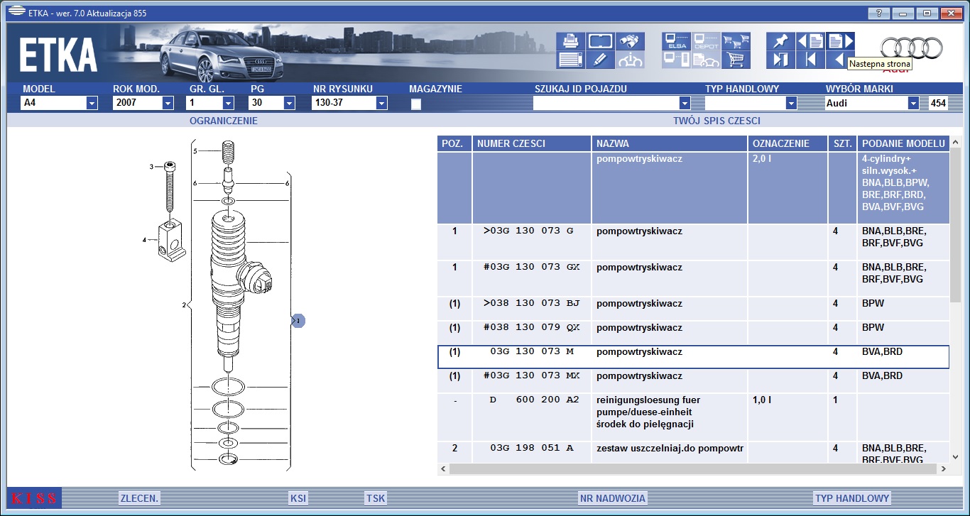

Witam tak jak w temacie, prosze o pomoc kochani. Numer katalogowy pompowtryskow do 2.0 170 brd
Od Października 2010r zmieniono oznaczenie w 1 przypadku literka M zamieniona na T
w 2 przypadku literki MZ zamieniono na TX
tyle mowi etka ....
tyle mowi etka ....
słuchacie a jak to jest z tymi numerami katalogowymi, bo jak wpisuję ten numer to specyfikacja jest pod 2.0 140km a nie 170km to będą te same tzn. do obu motorów ?
