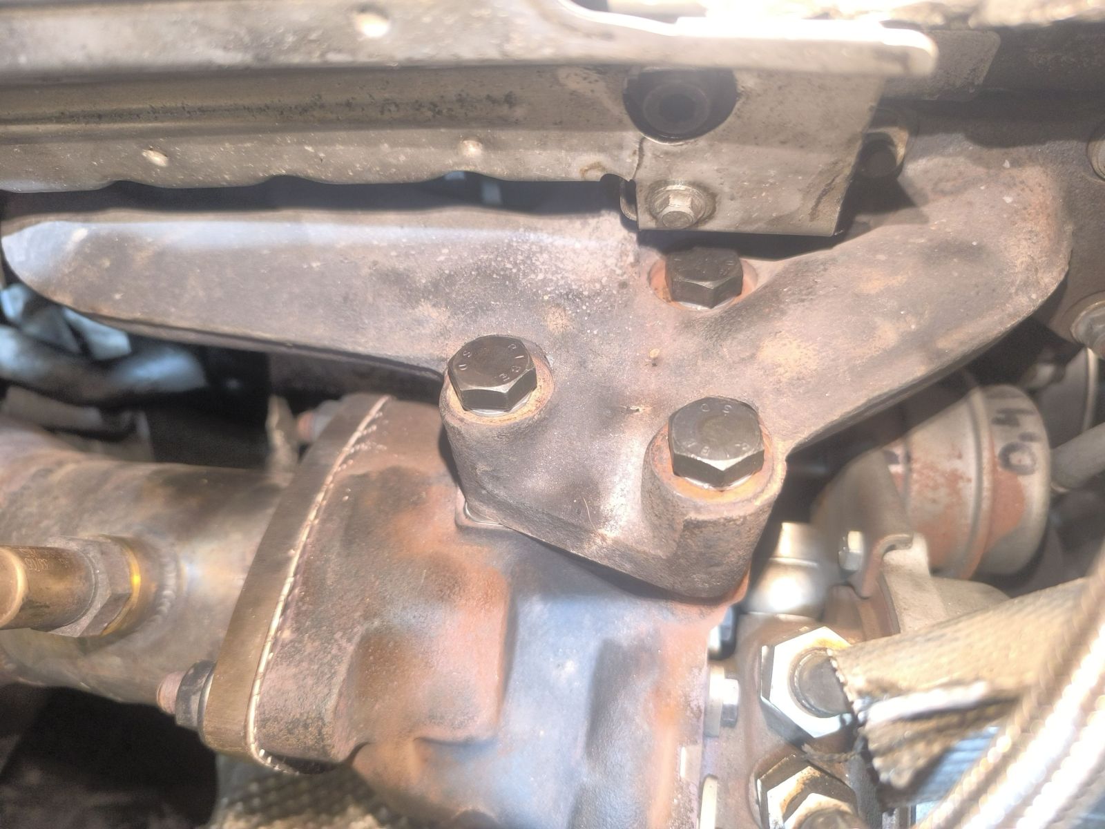

Śruby są w zamienniku?
Nie mam pojęcia. Turbo było dwa razy wyjmowane przez mechaników.
Słyszałem, że zamienniki mają tendencje do wykrecenia się.
Poszperałem trochę po różnych forach i wygląda, że faktycznie zamienniki śrub potrafią się odkręcać. Kupiłem oryginalne śruby (45zl szt :facepalm:) i zobaczymy co z tego będzie. Ponoć są z innego materiału.

Auto poskładane, wyjechało z garażu o własnych siłach 😅. Założone Ori śruby i podkładki samo kontrujące, zobaczymy co się będzie działo. Jak mówią jeździć obserwować.

Auto bez problemu dojechało nad morze. Zaznaczyłem położenie śrub i jak na razie wszystko jest OK. Zastępcze podkładki zdają egzamin, Ori nie dostępne na ta chwile.
