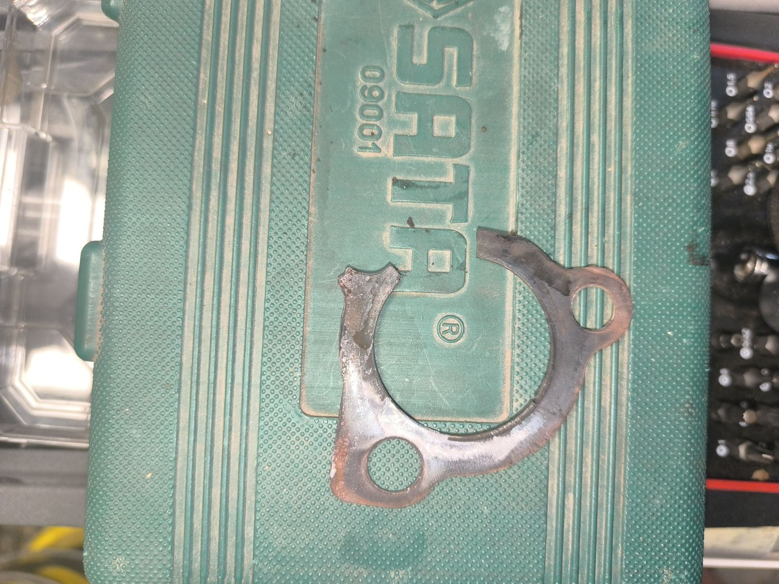

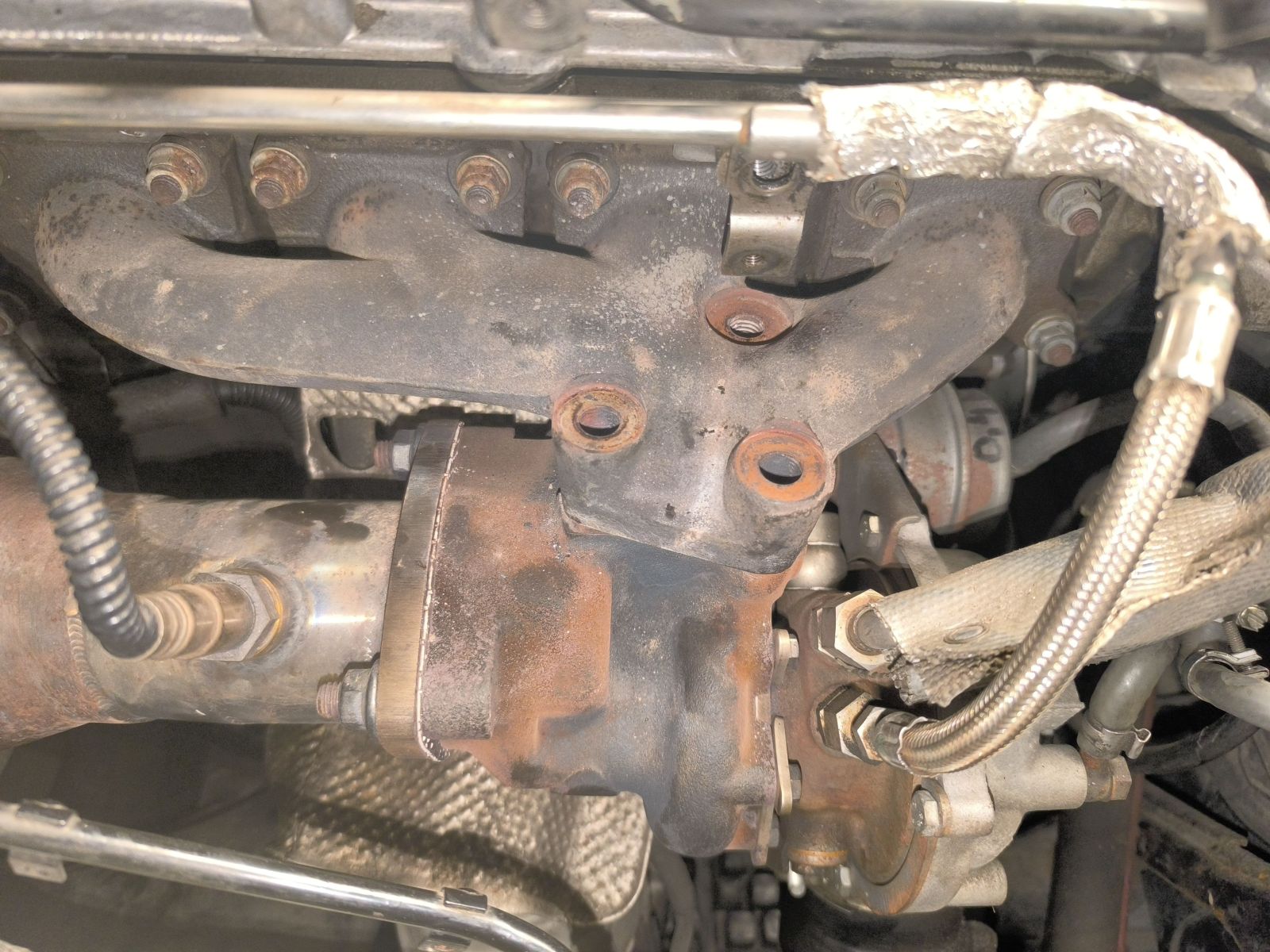

Wyjeżdżam w czwartek z garażu i taki chalas z pod maski, że aż żona wyszła z domu zobaczyć co się dzieje. Okazało się, że były poluzowane śruby Turbo kolektor i brak kawałka uszczelki. Co mogło być przyczyną poluzowania tych śrób? Czy teraz przy skręcaniu dać klej do gwintów?
Śruby są w zamienniku?
