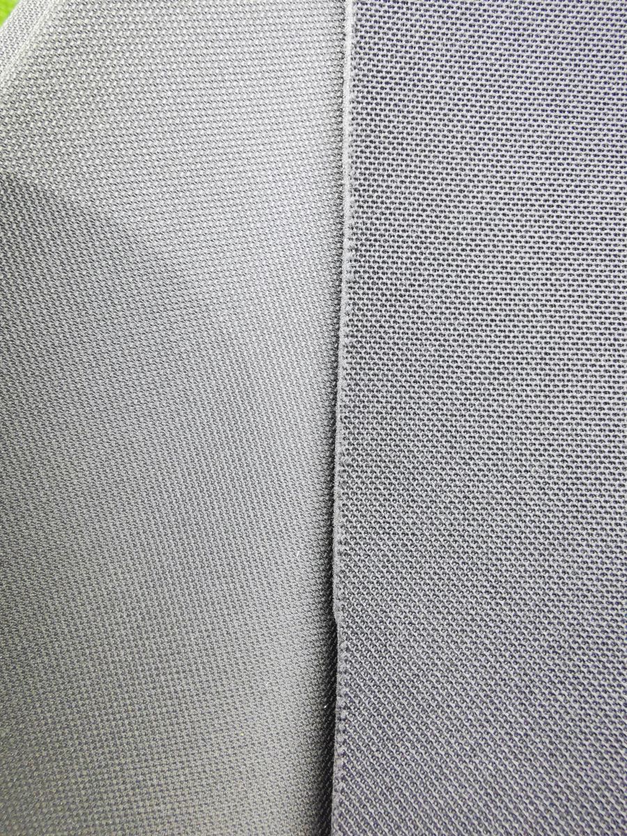

@Rob@kCześć, jak dasz radę to wrzuć zdjęcia obu materiałów obok siebie. Też czeka mnie zabawa z wymianą materiału tylko sedan z szyberem ?
Jasne jak tylko przyjdzie to porównam. Sam jestem ciekawy.

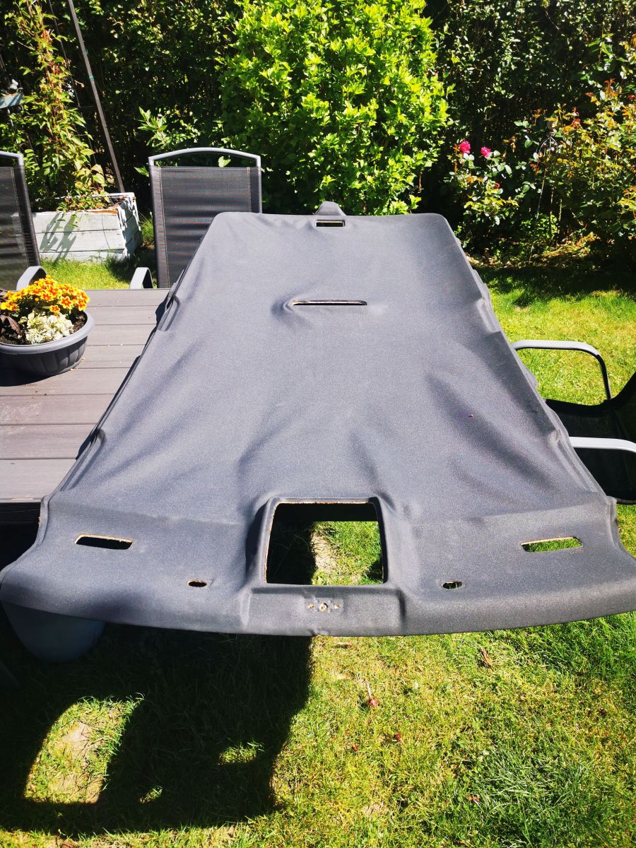

Nie ma czego się bać Panowie. Szpachelką skrobanie ile się da, potem 2 litry nitro na szmacie i można kleić :) Ja używałem kleju Bonaterm , nanosiłem z pistoletu i wyszło elegancko. Jedyne na co trzeba uważać to aby za bardzo nie dociskać materiału palcami, bo będzie widać. Najlepiej złożyć gąbkę tapicerską albo coś podobnego w kostkę, owinąć taśmą i tym przesuwać po powierzchni materiału.

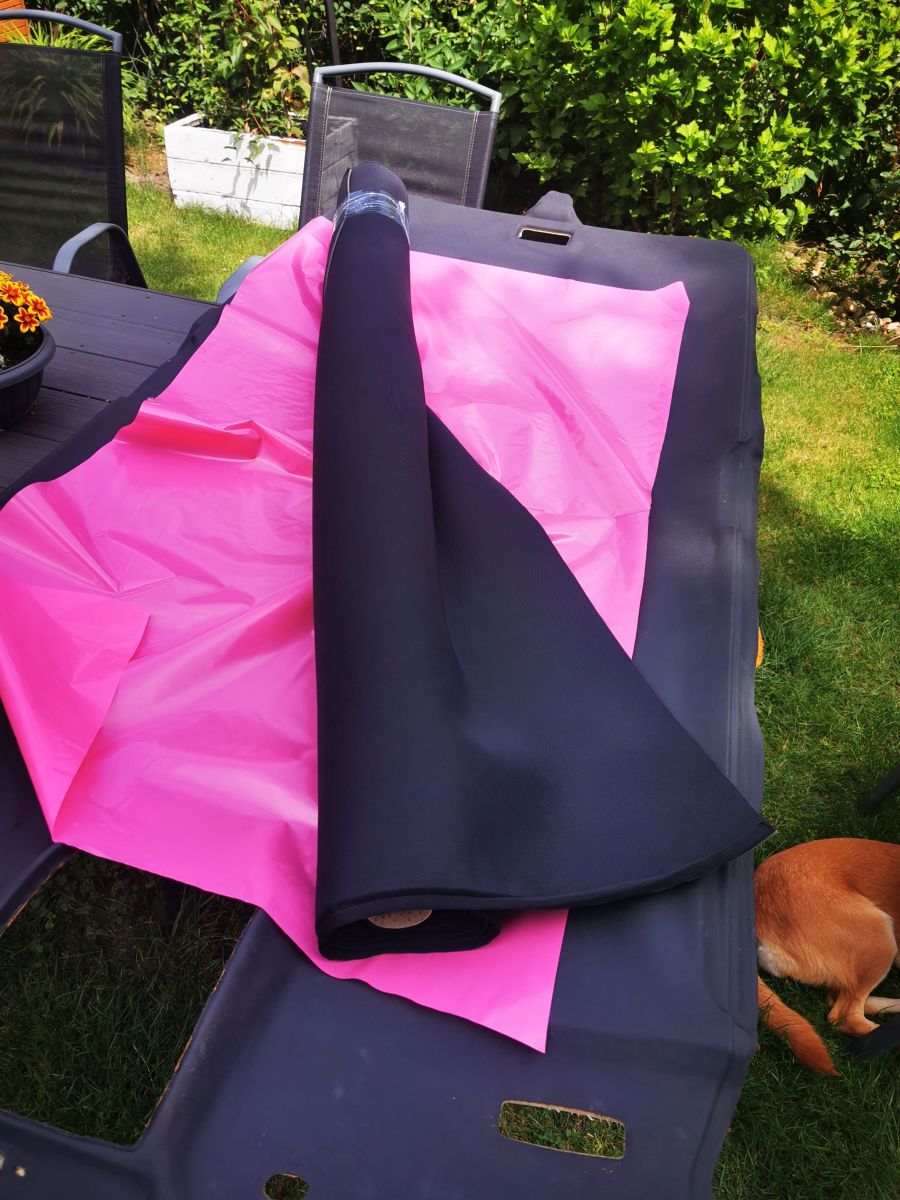

Podsufitka wytargana, materiał przyjechał pora brać się za brudną robotę. @monthrey12materiał jest prawie identyczny. Różnica bardziej z racji wieku, stara jest brudna i wypłowiała.

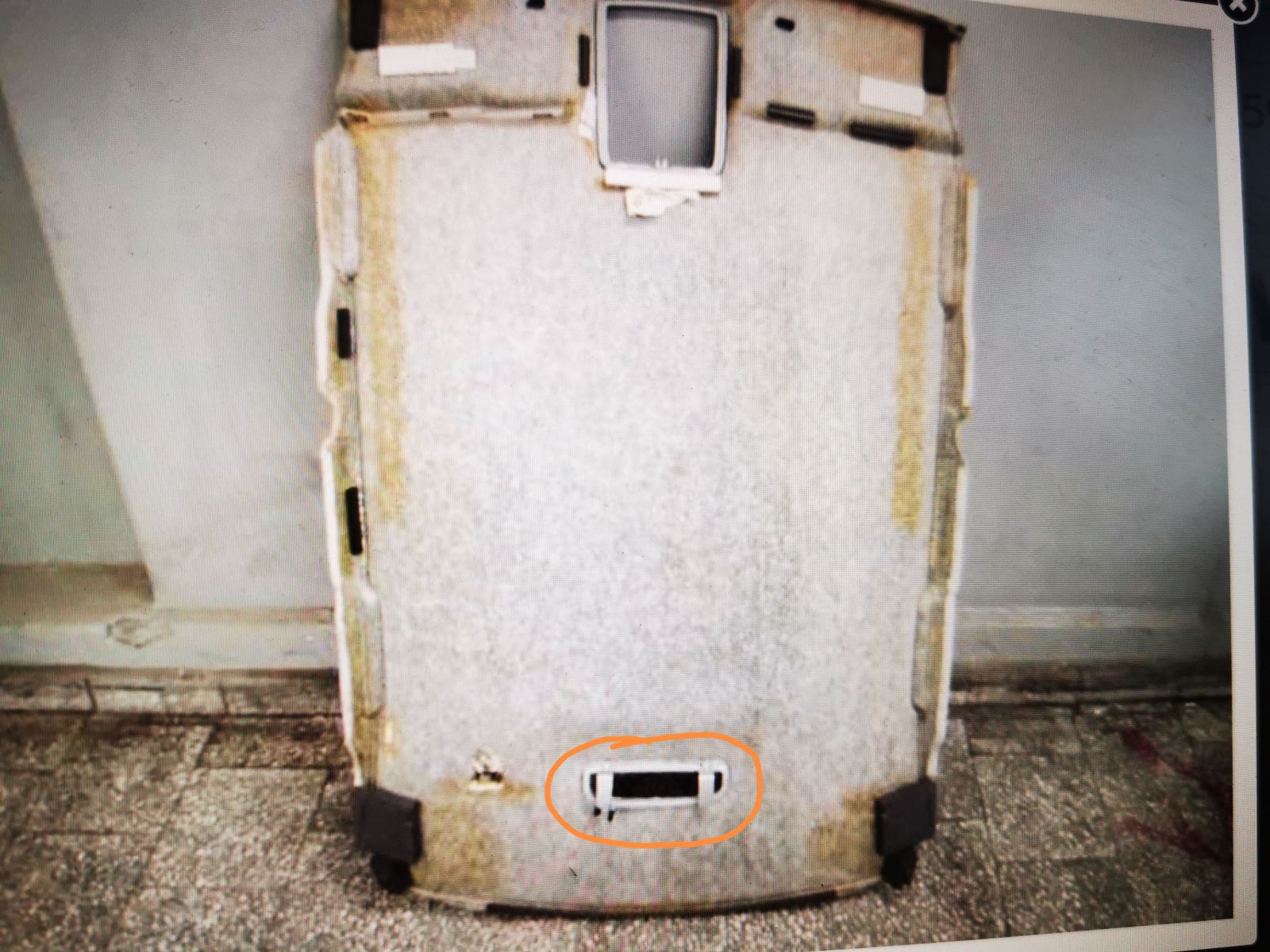

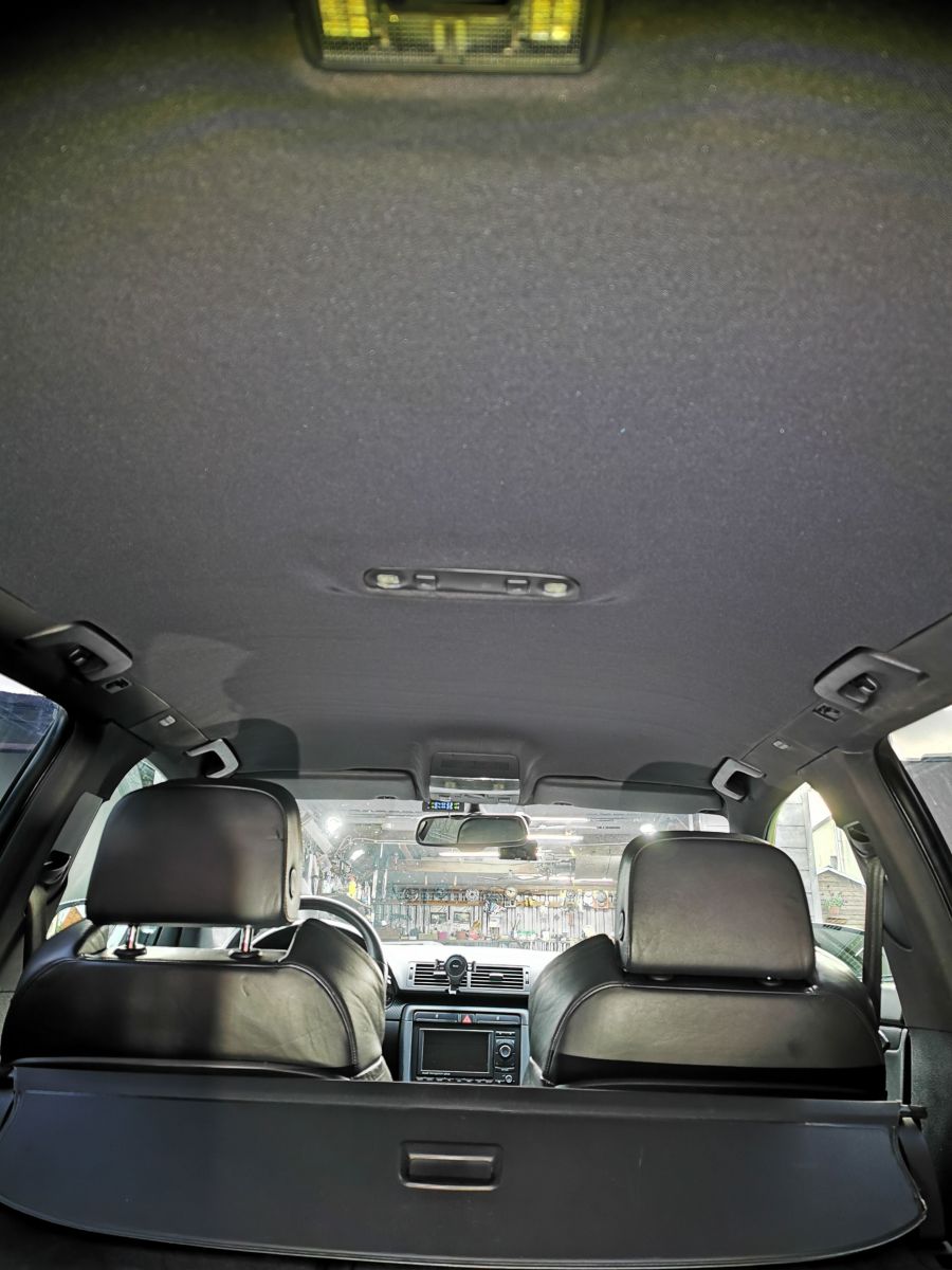

Prace z podsufitką zakonczone. Jak dla mnie robota na 4 z plusem. Niestety przy lampce z przodu nie do końca wyszło tak jak chciałem. Następny problem, przy lampce pasażera jest blacha w której po ponowny montażu popękała cześć blaszek która trzyma materiał. Finalnie i tak lepiej jak wiszący materiał. Na całość poszło 3 mb materiału i półtorej puszki kleju w spreju.
@Rob@kHej, piękne dzięki. Pod koniec czerwca kupuję materiał i biorę się do roboty ?. Zastanawiam się tylko jak to będzie w sedanie z szybą w dachu ?.
Panowie czy ten element (blaszka) jest dostępny do kupienia czy występuje tylko z podsufitką. Nie mogę tego znaleść.
