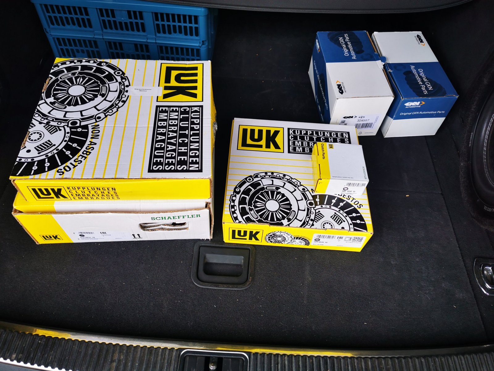

Graty skompletowane i można odstawiać auto na warsztat. Cały zestaw z AWX plus nowe osłony przegubów bo jedna niestety pękła.
Teraz będziesz palił gume?
Załóż lepiej tarczę z tlumikami drgan od bfb, bo zaraz będziesz drugi raz skrzynię zrzucać.
35 minut temu, przem8 napisał(a):
Piszesz o zaworku w trójniku odmy? Jeśli tak to nie zgodzę się z Twoją tezą, bo umnie jakos znosi 1,5bara od bardzo dawna.
Tarcza jest od quattro z tłumika i drgań.
