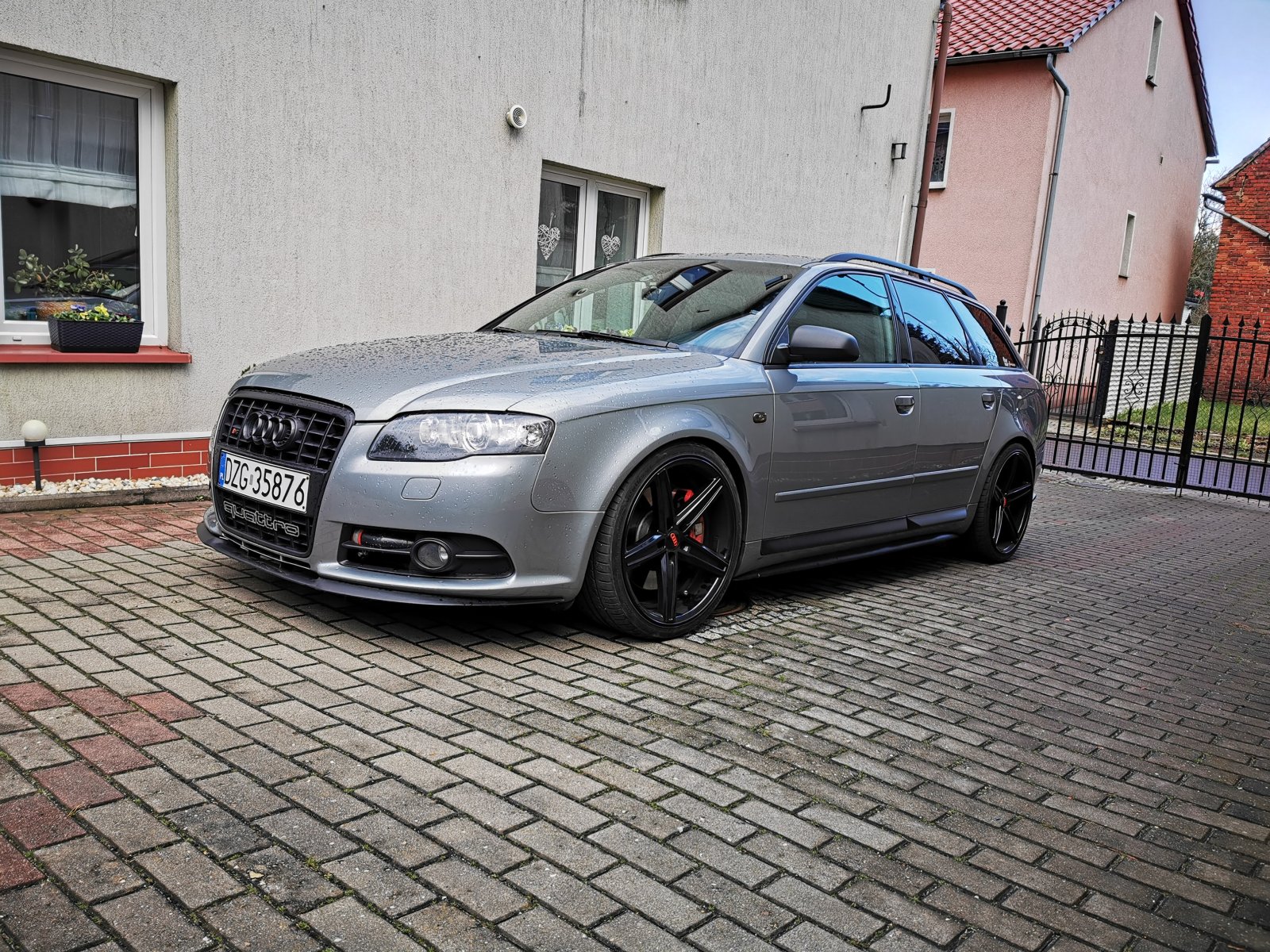

Witam po długiej nieobecności. Auto jeździ i dzielnie pokonuje kilometry sprawiając nadal frajdę z jazdy :lol:
Małe zdjęcie z wakacyjnego wyjazdu

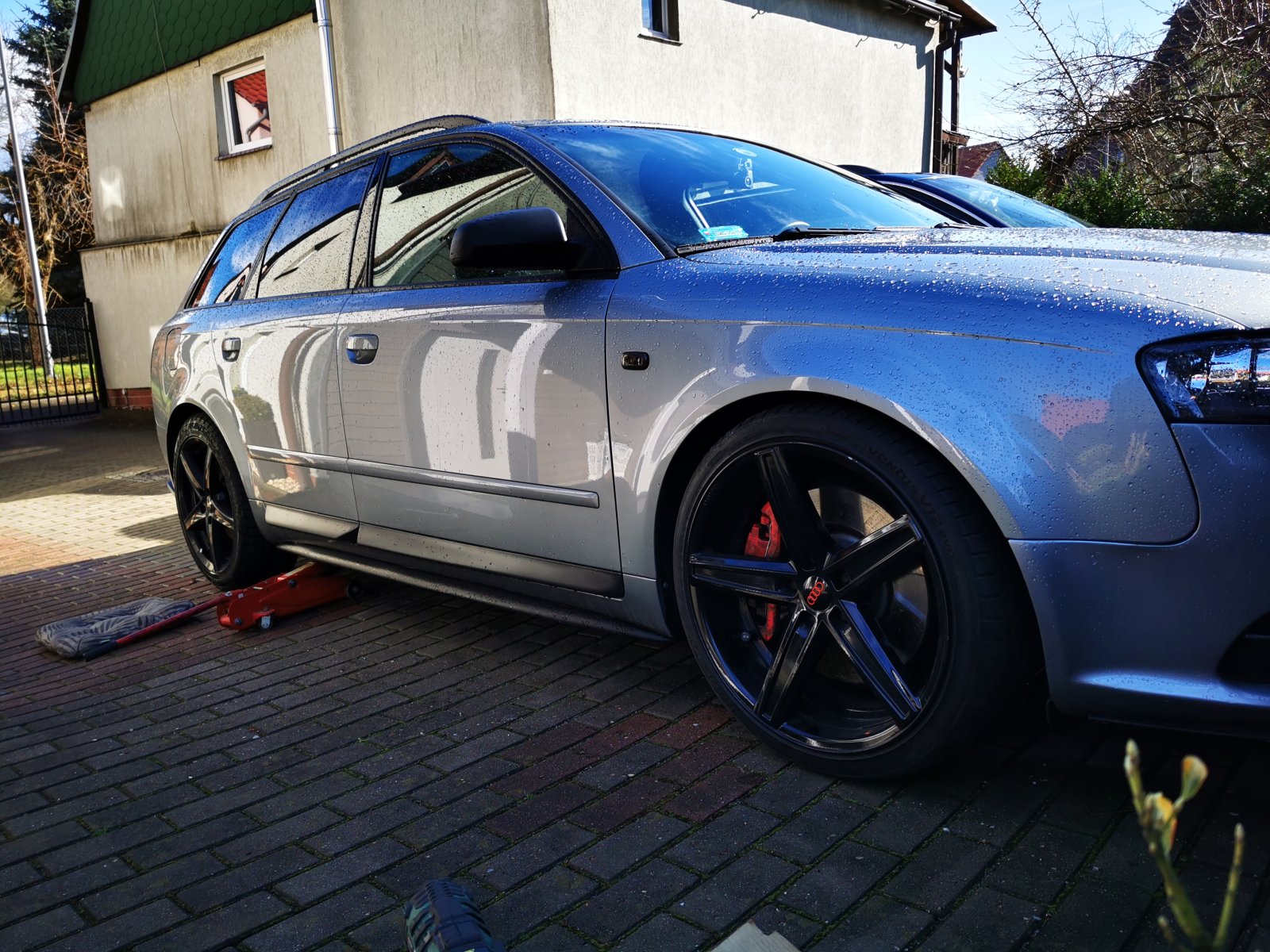

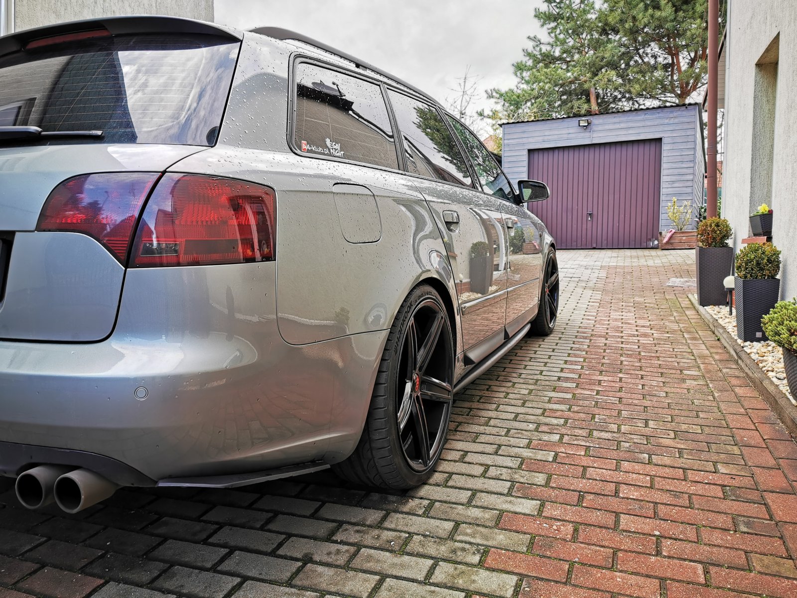

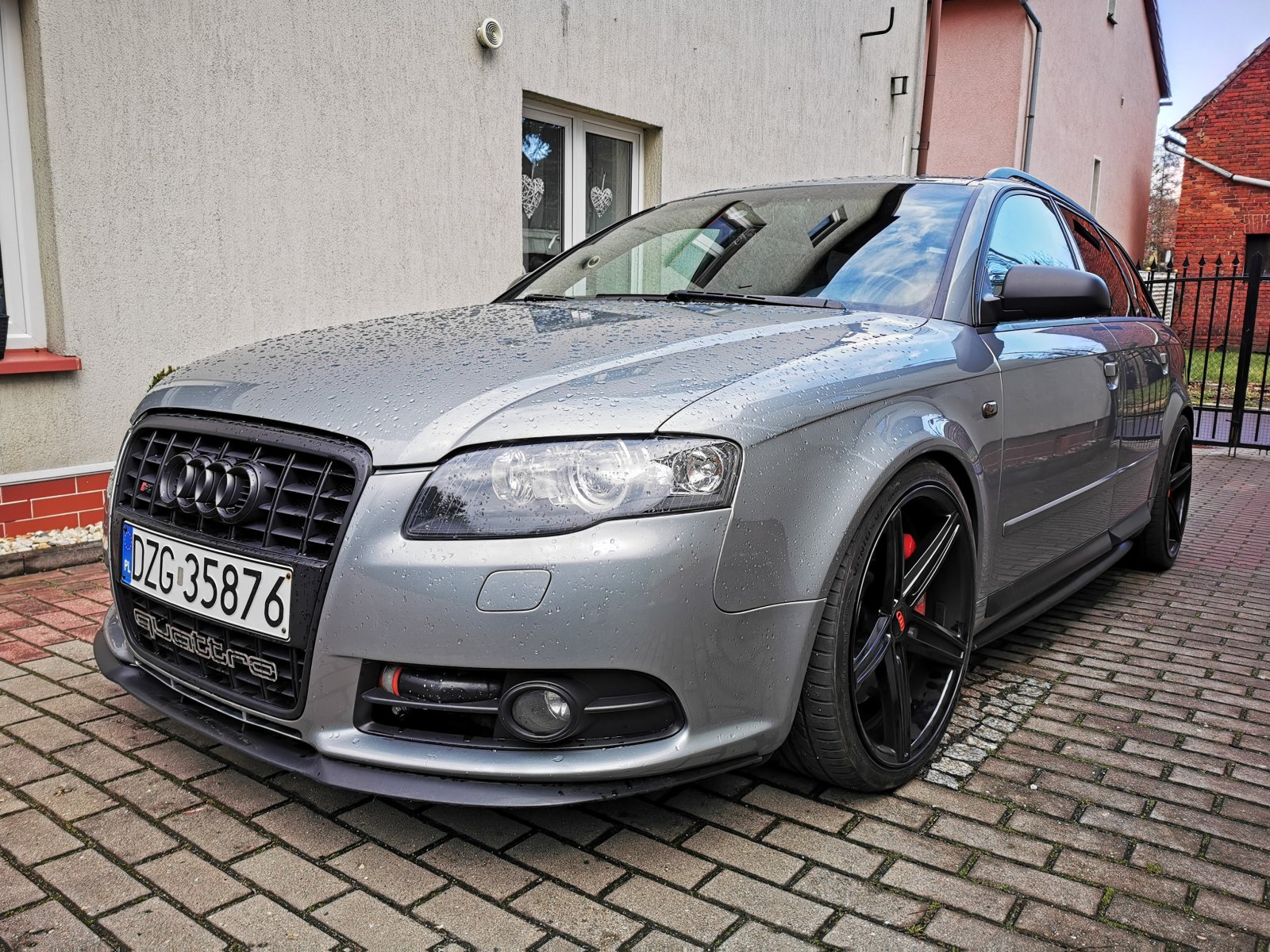

Kilometry powoli lecą. Małe przygotowania do wyjazdu do Bukowiny. Wymiana filtrów i oleju. No i oczywiście zmiana na koła letnie. W między czasie wleciały jeszcze dokładki pod progi i tylny zderzak.
Edytowane przez Rob@k
Trzeba coś pofocić?:hi:
Czarne listwy z czarnymi dokładkami jeszcze lepiej wyglądają. B)
Ano trzeba ?
Prawidłowo leżący avant. :thumbup1:
Tylko nie myj za mocno bo w BT ma padać :D:grin:
Ps: ładne zrobione B7 :thumbup1:
Nie będę mył, to na bank będzie ładna pogoda ?
Dzięki :hi:
