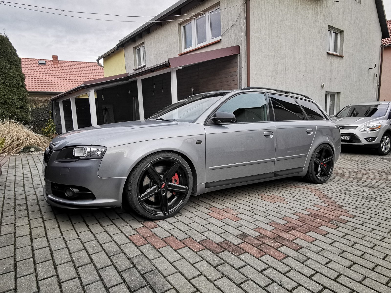

Z racji ładnej pogody wziąłem się za opuszczenie zawiechy na dół, bo żal było patrzeć na tą kozę. Korzystając z okazji nie mogłem się powstrzymać i założyłem nowy zestaw na lato :banan:
Pojeżdżę trochę i zobaczę czy nie zejść niżej. Załapała się przypadkiem taty Kuga odbita na lakierze :lol:

niesamowity wóz
27 minut temu, szaryy napisał:
niesamowity wóz
Podziękował :hi:

Jak dl mnie idealnie leży ? nic bym nie ruszał :kox:

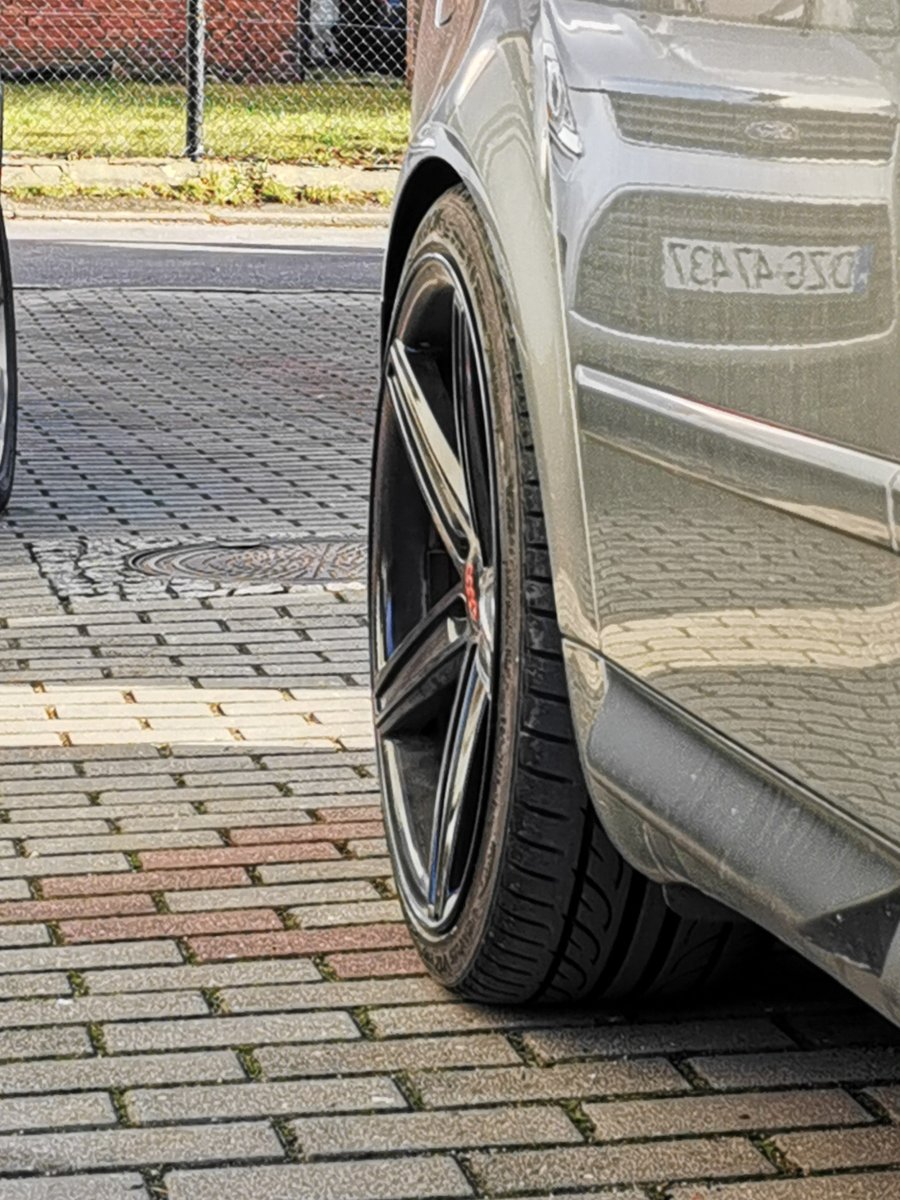

Niżej zejść nie mogę, bo już przód obciera przy wyjeździe z podwórka.
Trzeba podwórko  poprawić :kox:
Ale tak poważnie to idealnie jest obecnie ?
Regulowałes bumstop’a na masce? Coś nie leży z błotnikiem jak powinno ?
