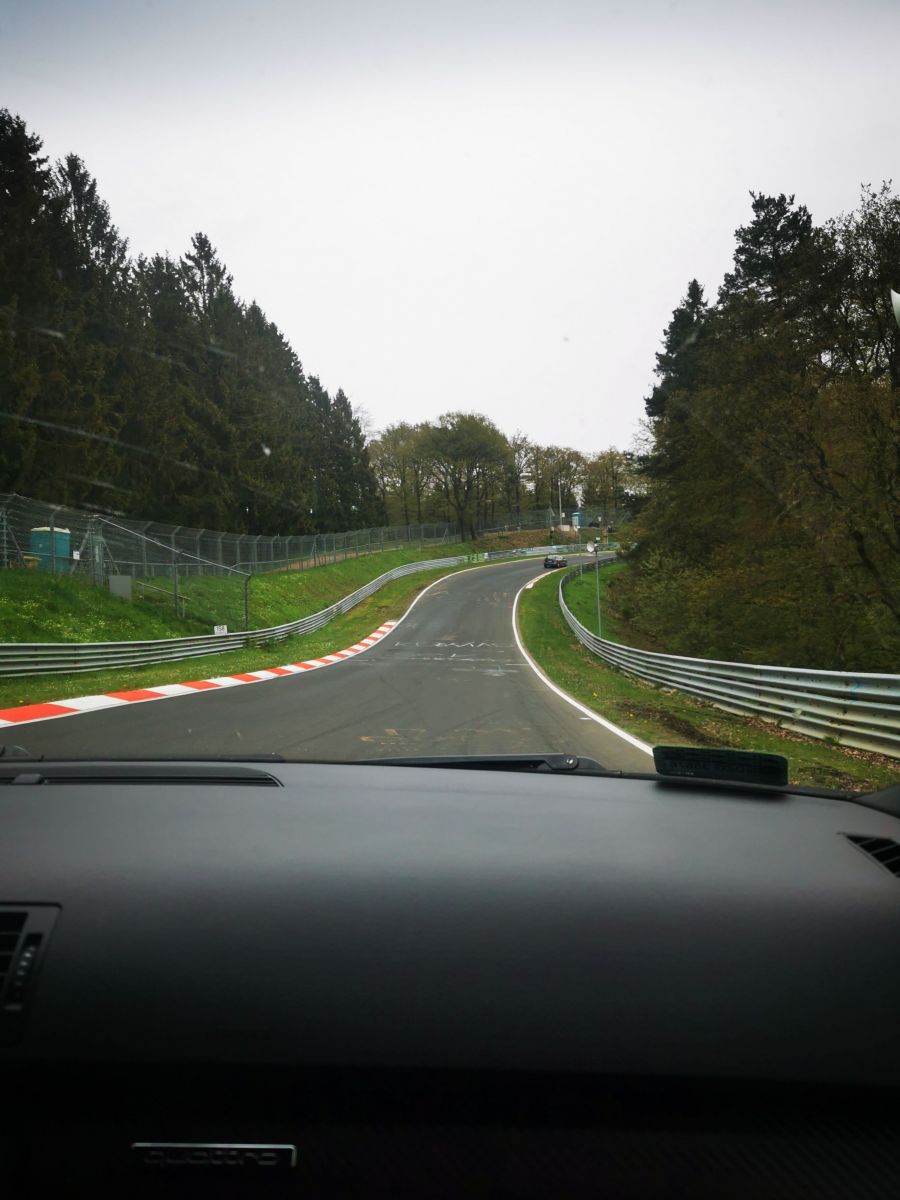

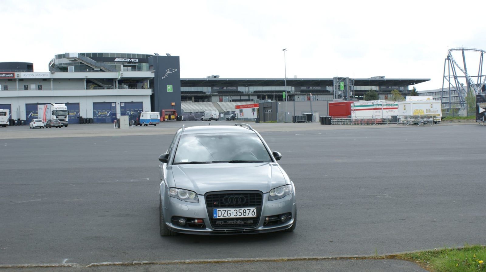

Majówka zaliczona. Staruszek dzielnie pokonał ponad 2000 km. Przystanek na trasie i spełnione małe marzenie. Wizyta na Nurburgring i przejazd Nordschleife:banan:

1. Atrapa grilla to jest zamiennik czy oryginał?
2. Listwy drzwi czarne robią robotę. Malowałeś je czy kupiłęś zestaw czarnych?
I jak wrażenia?????
Grill ori S4, a listwy malowałem.
5 godzin temu, Adam87 napisał(a):
I jak wrażenia?????
Ja to jako turysta jechałem prawą stroną ? ale wrażenia i tak mega. Zawsze chciałem się tam przejechać.
