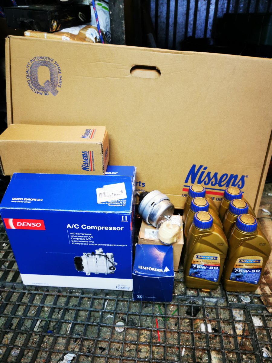

No i nadszedł ten czas. Powoli gromadzę graty do kompleksowego przeglądu pieca. Na razie cały układ klimatyzacji do wymiany, poduszki silnika i skrzyni, oleje w skrzyni i dyfrze. Reszta wyjdzie w trakcie roboty.
do skrzyni a do dyfra i już o innym oznaczeniu trzeba lać?

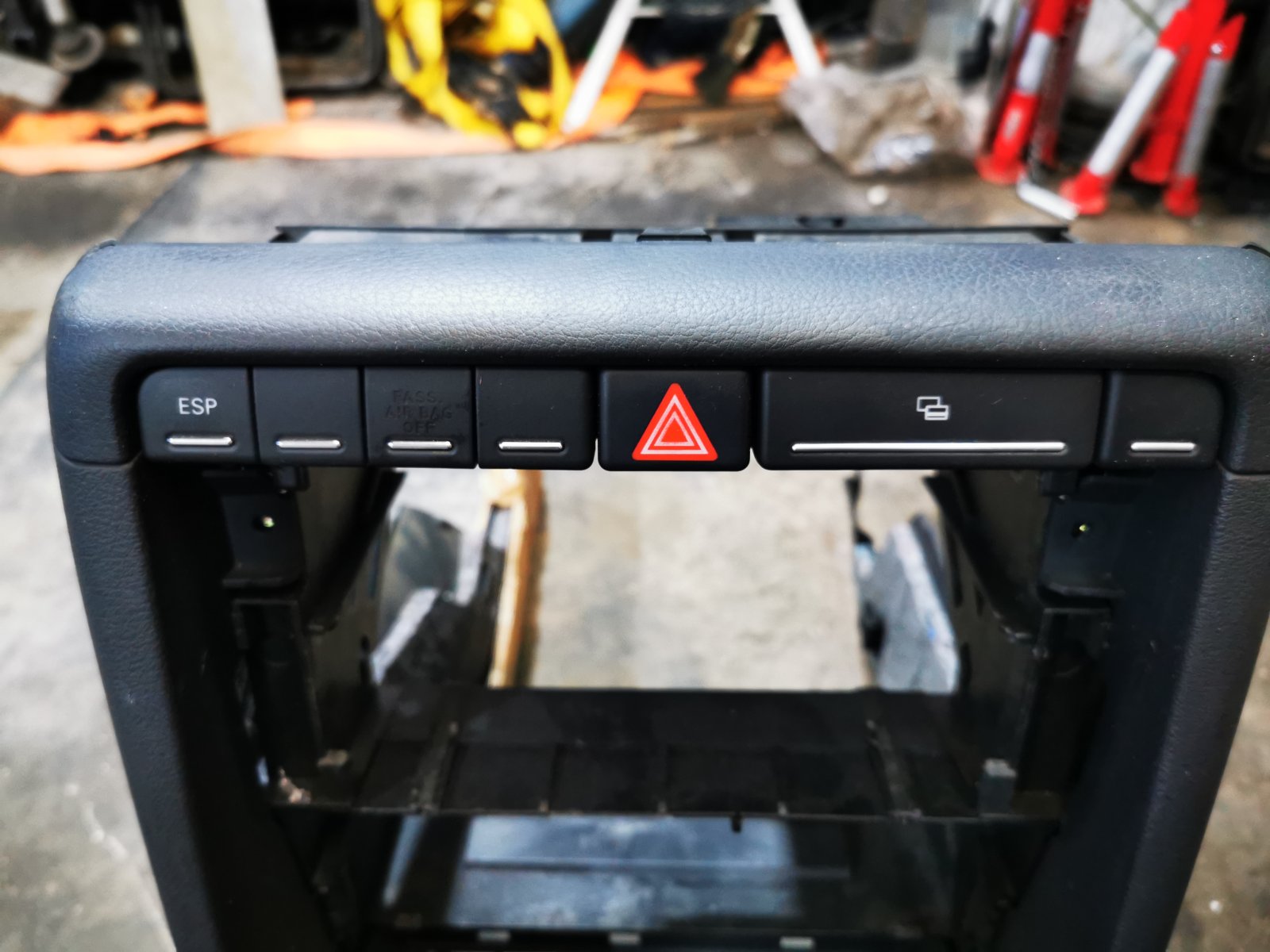

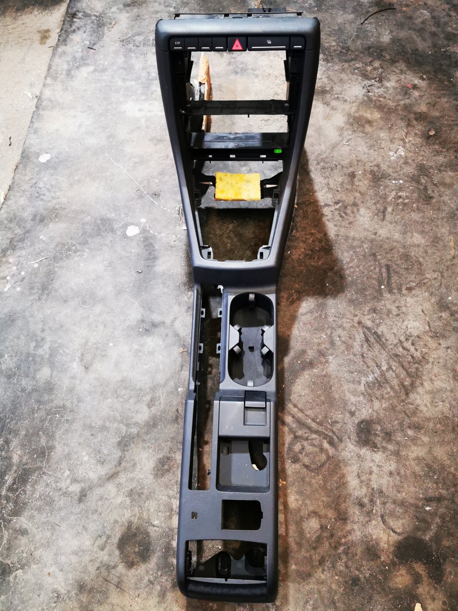

Totarl zając i do mnie. Po miesiącach poszukiwań udało się kupić kompletny i w niezłym stanie tunel USA :banan:
Rarytasik:wink4:
