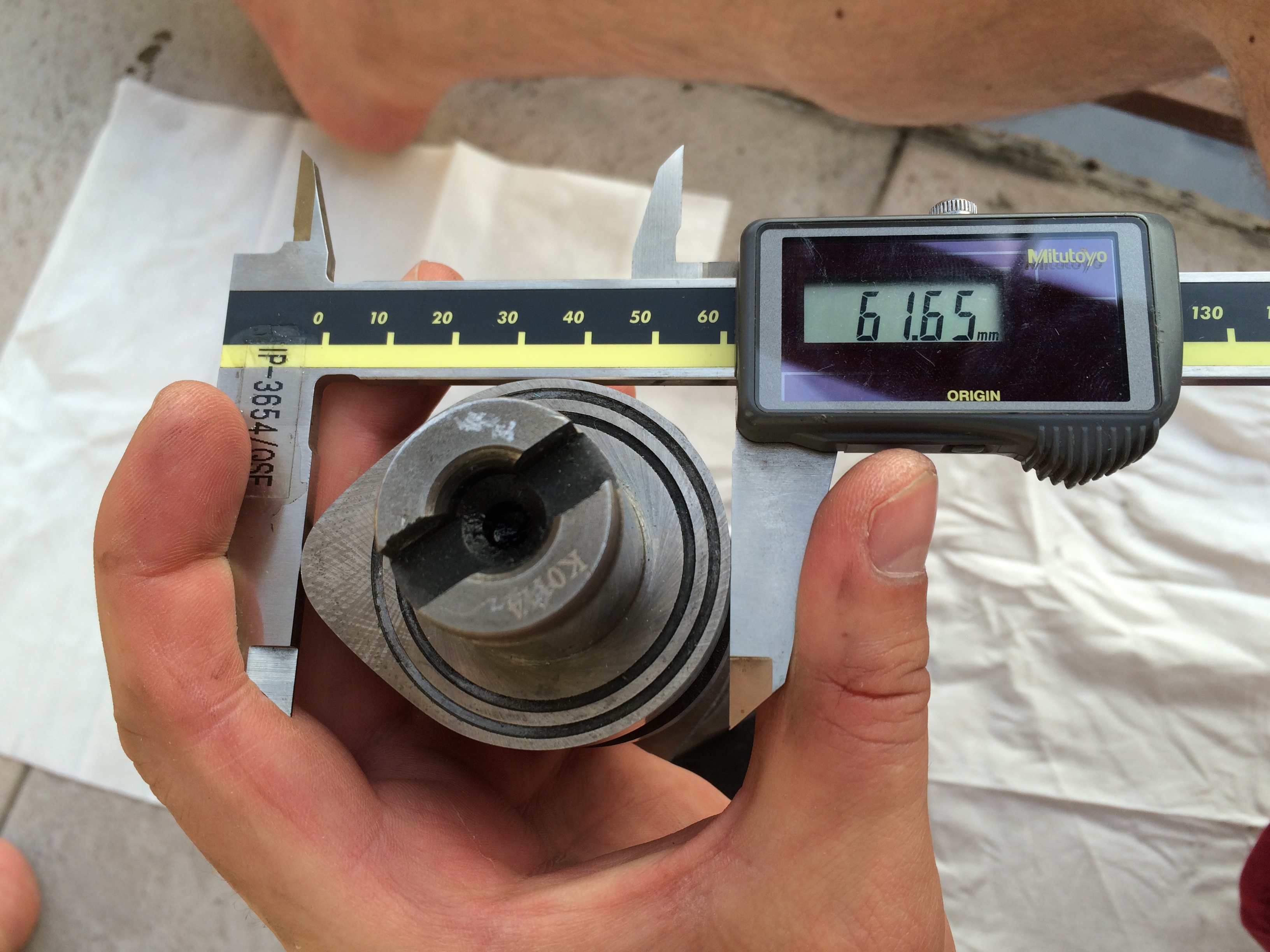

Krzywki, żeby ocenić zużycie najlepiej przemierzyć suwmiarką 61,7 - 61,6 mm ma być.
