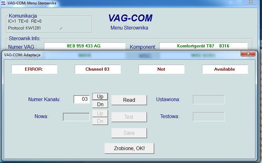

lastjungle Opublikowano 7 Listopada 2016 Opublikowano 7 Listopada 2016 (edytowane) Witam, dziś podłączyłem taki kabel do b6 z 2002. Chciałem ustawić sobie automatyczne ryglowanie po 15 km/h. Podłączyłem interfejs do auta, zrobiłem test interfejsu: http://www.directupload.net/file/d/4532/du2wptx3_png.htm Następnie przeszedłem do Modułu komfortu -> Adaptacje -> Przechodzę na kanał 3 i nic, ERROR. Patrzyłem na kanały do 10 i wszędzie mam ERROR. Tak to wygląda: Sugerowałem się tym poradnikiem - http://auto-mod.pl/2016/04/13/ryglowanie-drzwi-po-przekroczeniu-15kmh-i-otwarcie-po-wyjeciu-kluczyka-ze-stacyjki/ Może to być związane z przerwaniem obwodu tylnych lewych drzwi? VAG-COM Version: Release 311.2-N Control Module Part Number: 8E0 959 433 AG Component and/or Version: Komfortgerát T87 0316 Software Coding: 06976 Work Shop Code: WSC 63351 Additional Info: 8E1959801B Tőrsteuer.FS BRM 0002 Additional Info: 8E1959802B Tőrsteuer.BF BRM 0002 4 Znalezione: 01561 - Left Rear Door 61-10 - Won't De-Safe - Intermittent 01562 - Right Rear Door 59-10 - Can't Unlock - Intermittent 01562 - Right Rear Door 61-10 - Won't De-Safe - Intermittent 01366 - Opened Due to Crash Signal 35-00 - - Edytowane 7 Listopada 2016 przez lastjungle

lastjungle Opublikowano 17 Listopada 2016 Autor Opublikowano 17 Listopada 2016 tak też próbowałem. Dodałem 32 i nic się nie zmieniło. Nadal jest stara liczba. Postaram się załatwić laptopa z windowsem i zobaczymy czy coś to da.

lastjungle Opublikowano 20 Listopada 2016 Autor Opublikowano 20 Listopada 2016 (edytowane) Tak, jest zarejestrowany i dodaje liczbę z 0, bez 0 nie ma opcji zapisania. edit: Dodam, że u kumpla się podłączyłem, ten samo rocznik, ma ryglowanie drzwi po 15 km/h i też nie pokazuje kanałów Edytowane 20 Listopada 2016 przez lastjungle
