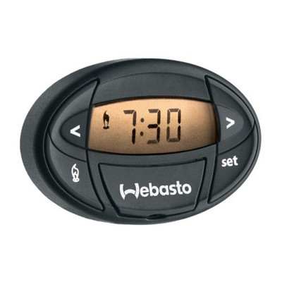

Kostka widoczna tutaj powinna znajdować się w kabinie służy ona do podłaczenia zegara webasta np takiego (timery są różne można nawet zamontować taki z kartą sim i uruchamiać webasto nawet z San Escobar :D ) :
webasto_1533__77969.1415454184.600.400.j
A te dwa przewodu luzem to jest przełączanie webasta w tryb letni dajcie sobie z tym spokój nie ma sensu tego ruszać. włączenie latem samej dmuchawy nic nie da gdy auto stoi w słońcu nie oszukujmy się bez klimy ani rusz. Jeżeli mamy szyberdach również się on uchyli.
Ja osobiście zegara nie mam głownie z tego wzgledu że jakoś mi się on nie widzi wyrezany w dekorze z lewej strony kierownicy odpalanie webasta mam z pilota i mi to w zupełności wystarczy gdyż webasto uruchamiam tylko przed wyjazdem do kościoła :D   no i czasami u panny :D
uqsivjsamforwlfnqiduqmuzfzqjulardmxewhgw
