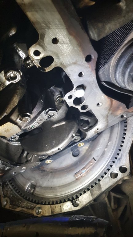

Minął kolejny rok i kolejne wyzwania zaliczone.
Zacznę od tego że motywację do działania dała mi awaria tylnego dyferencjału który padł mi w drodze na lotnisko. Stwierdziłem że skoro tak czy siak auto jest unieruchomione to czas wziąć się za sprawy na poważnie.
Regenerowany dyferencjał
Koło zamachowe, sprzęgło, docisk (Sachs Performance)
DPF Delete Down Pipe (RM Motors)
Usunięcie chłodnicy EGR + przelot dolotu (Darkside Developments)
I ostatecznie rolki i custom map z której jestem mega zadowolony (Bevo Tuning)
Zdjęcia z prac.

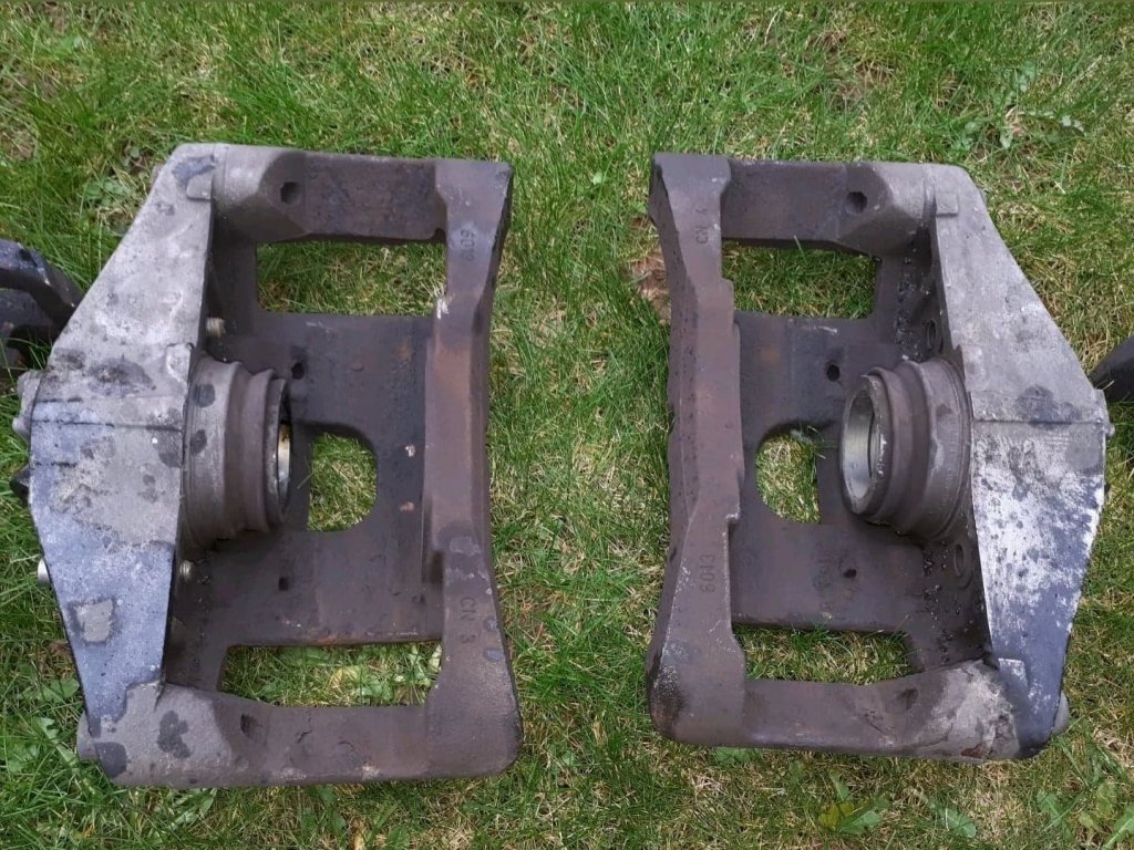

Po małej przerwie, znów coś zaczyna się dziać. W oczekiwaniu na montaż jest już Hybryda pod 230bhp, w planie jeszcze FMIC oraz kolejna mapa. W między czasie udało mi się za śmieszne pieniądze kupić kompletny swap hamulców z wersji DTM, przód 321mm i tył 288mm. Teraz czeka mnie czyszczenie i decyzja odnośnie koloru ?

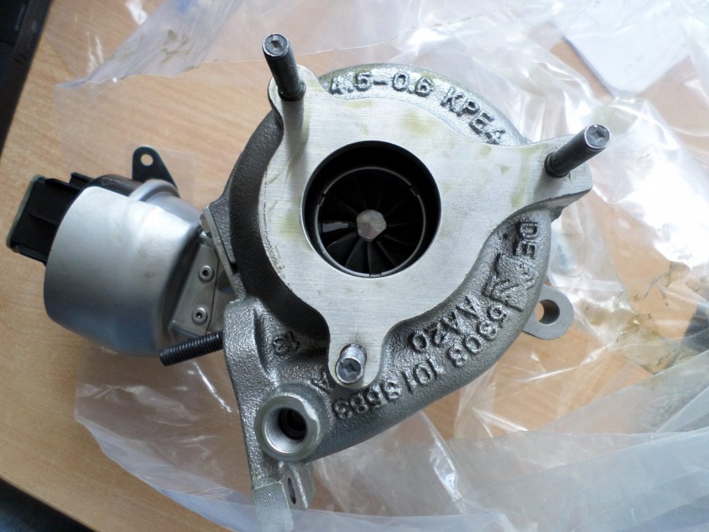

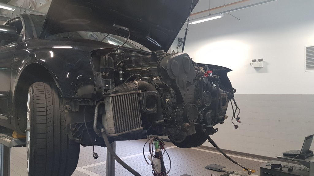

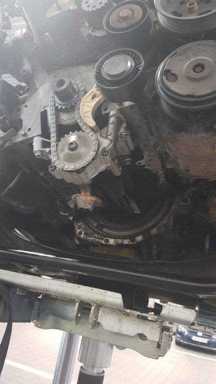

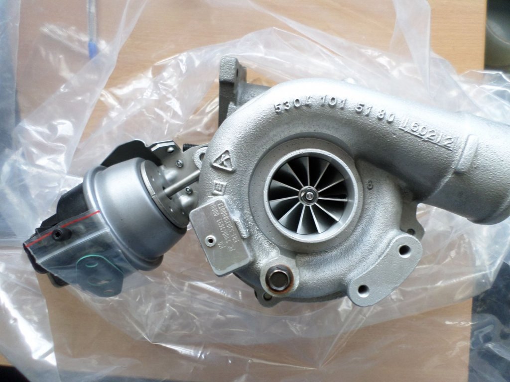

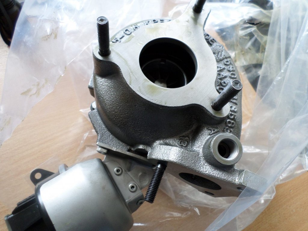

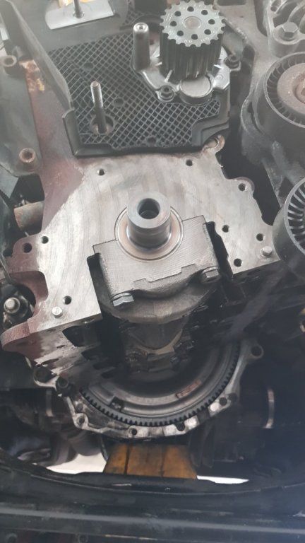

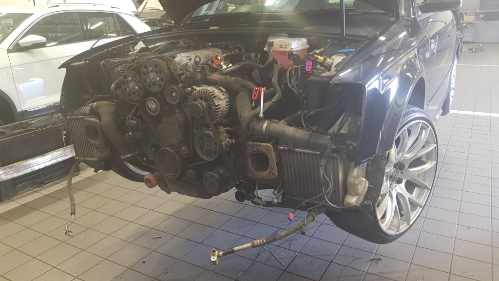

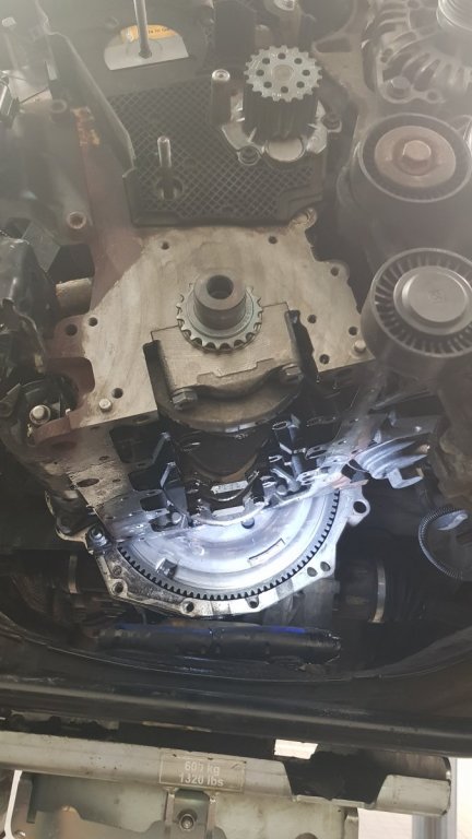

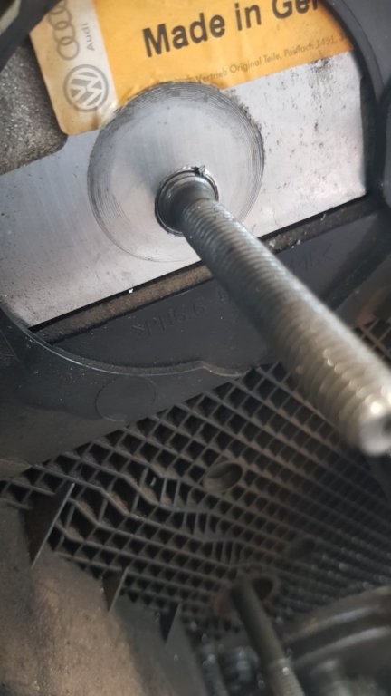

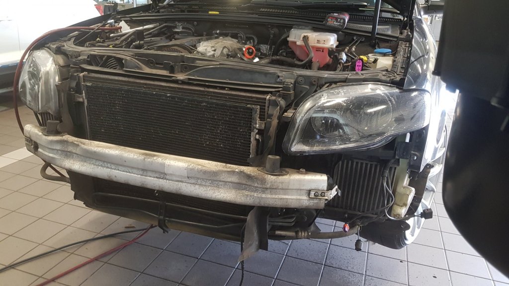

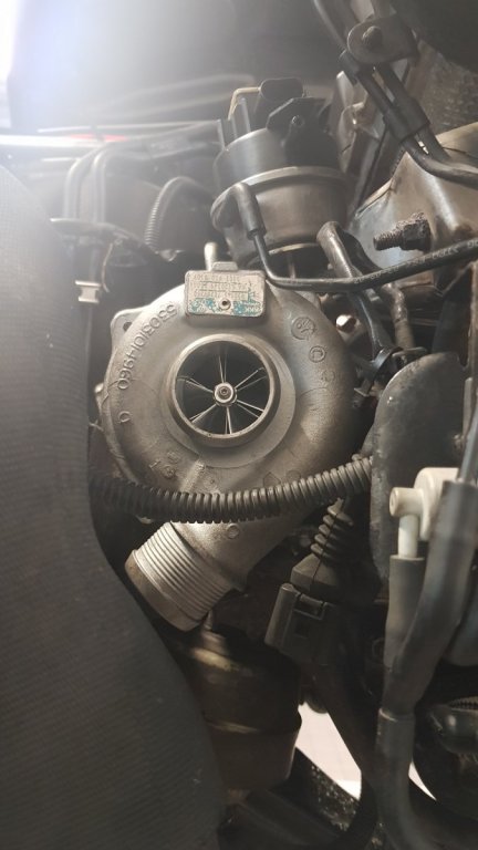

Prace trochę stanęły, bo hybryda którą miałem zamontować okazała się pod CR 170, a nie pod PD 170.  W końcu Turbo, tym razem właściwe dotarło i dało motywację do działania, więc po 19h pracy w ten weekend udało się wykonać parę istotnych zmian.
* Swap pompy oleju z 1.9 TDi (ASO)?
* Kompletny rozrząd i pompa wody + modyfikacja szpilki napinacza (ASO)?
* Hybrydowe Turbo (X-Man Turbos) ?
* Wymiana płynu wspomagania (ASO)

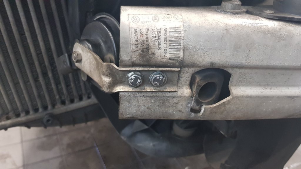

Przy okazji znalazłem wyrobione nity mocujące "trąbki" więc zostały zastąpione śrubkami ?
Odnośnie zmiany dźwięku i wibracji przy 2-3k RPM po zmianie pompy oleju... hmm dźwięk jest dużo bardziej "agresywny", wibracji nie odczuwam, a spokój ducha nie oceniony ?

I człowiek będzie teraz spokojniej spał ;) Dużo taki swap pompy ?
Kreski będą jak zrobię FMIC ? A odnośnie kosztów to komplet pompa, graty i rozrząd wyszedł ok £350 ??

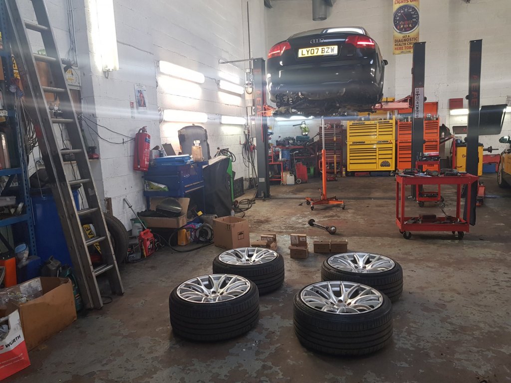

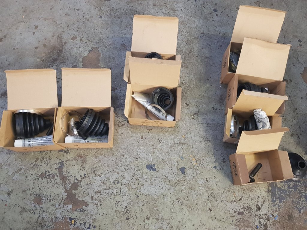

W Halloween'owy weekend jedni tańczą, a my mechanicy spędzamy czas w warsztacie.
Ostatnio zauważyłem rozegrane gumy przegubów na przodzie. Ze względu że zima idzie, stwierdziłem że wymienię komplet przód i tył, co by mnie nic nie zaskoczyło.
