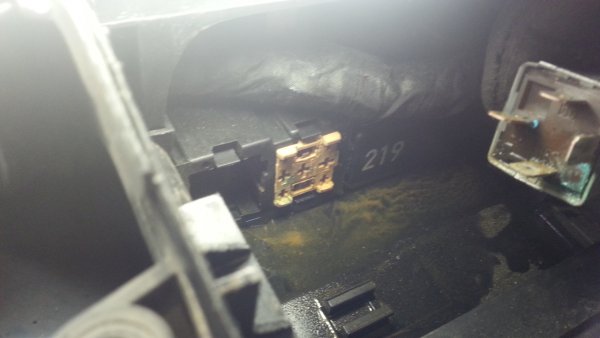

Miałem podobny problem do Twego.  Ciągle chodził mi wentylator co jakiś czas na maxa przerwy co 15 min dopóki akumulator  nie padł.
Sprawca był zalany przekaźnik w obudowie komputera.  Po wymianie obudowy komputera bo była pęknięta i woda sie dostawała i wysuszenie tego miejsca i wymianie przekaźnika problem został rozwiązany :)

A powiedz mi który to przekaźnik? pod ECU mam 3 przekaźniki 2 czarne i jeden niebieski. Niebieski jest od świec żarowych chyba. Resztę 2 sprawdziłem i są suche i całe.
Poszedłem do garażu włączyłem stacyjkę włączyły się wentylatory, wyłączyłem dalej chodziły. Wcześniej miałem włożony przekaźnik 219 bez obudowy. gdy wentylatory chodziły zauważyłem ze przekaźnik jest cały czas załączony. Gdy odczepiłem jego styki śrubokrętem wentylatory automatycznie się rozłączyły. i tak było za każdym razem. Teraz pytanie czy ten przekaźnik powinien być cały czas załączony czy po wyjęciu kluczyka ze stacyjki powinien być rozłączony>?
Wymienilem przekaznik srodkowy po prawej stronie mam 219 .
Edytowane przez Thomass
ale u Ciebie widac ze jest woda. a u mnie jest sucho wiec przekaznik powinien być dobry
