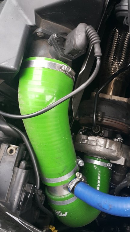

 Masz jakieś zdjęcie od góry ? Żeby było widać całość puszki filtra i połączenie z turbo . Z góry dzięki .

Dziś zrobię
Musze jeszcze ten wąż z odmy dać pod kolor

Dzięki za zdjęcie właśnie chciałem zobaczyć jak sobie poradziłeś z odmą. Możesz napisać jaką długość ma ten niebieski wąż? Zamówię sobie właśnie odrazu w kolorze pod moje GTB odpowiednią długość :-)
Niewiem dokladnie ale ok 30 cm akurat taki miałem pod ręką. Jak kupisz 50cm to starczy na spokojnie

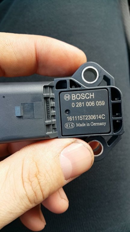

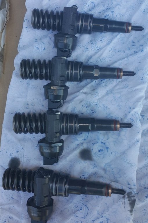

Map 4 bary już jest pompki pojechały do przeróbki.
Dzięki Twojemu zdjęciu u mnie wyszło tak samo :D
