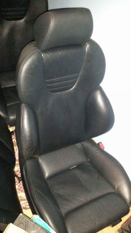

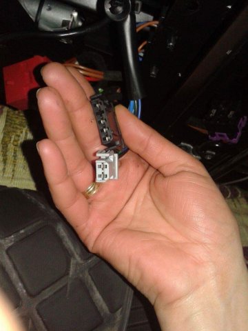

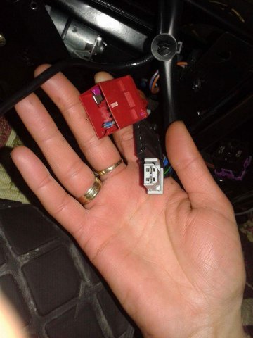

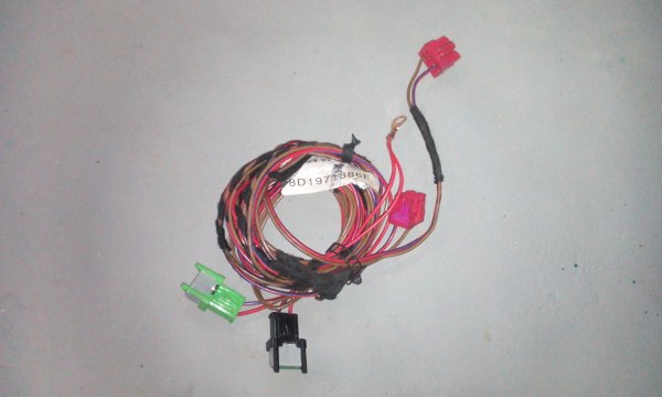

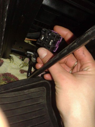

Witam zakupilem fotele recaro do a4 b5 przedlift posiadam u siebie grzane fotele i air bag i tutaj moje pytanie jak te podlaczyc aby dzialala regulacja elektryczna a najlepiej prosil bym o oznaczenie co gdzie powinno byc jaka kostka za co odpowiada nie mam przy sobie swojego auta wiec trudno bedzie mi powiedziec jakie mam kostki a jakich nie. Mam dostep do aut z elektryczna regulacja tyle ze te auta sa bez akumulatorow i takze ciezko bedzie mi ocenic co za co odpowiada czytalem o kostkach zielonych od grzania tylka, ale one mi tutaj chyba nie podejda A reka siostry bo robila mi zdjecia.
Czerwona kostka jest od regulacji elektrycznej fotela.

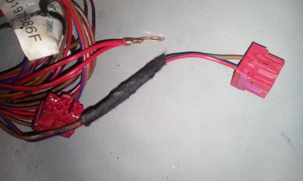

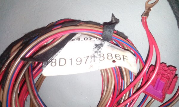

Generalnie potrzebny jest + i masa, możesz sam wyrzeźbić lub kupić ori wiązkę o taką:
witam mam czerwoną kostkę do regulacji (dziś ją kupiłem)

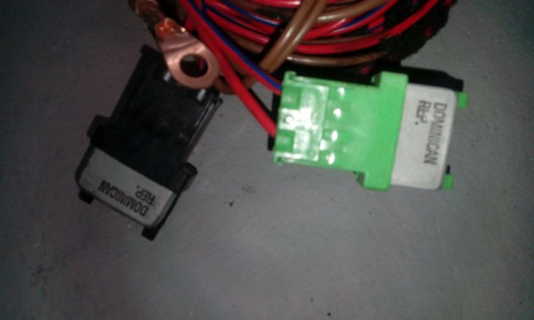

a która kostka jest do grzania fotela ? czyżby ta czarna ? u mnie w instalacji na 90% jest zielona nie spotkałem się z czarną.
czarna ma inne kolory kabli niż ta w instalacji co idzie do grzania, nie wiem jakie ma fotel oryginalny.
Zielone kostki są od grzania.

Tak tak dokladnie tyle ze przy recaro ich nie ma
A na pewno są grzane?

Te kable ida w fotel i na 99% wydaje mi sie ze to od grzania. Na aukcji gosc pisal ze podgrzewane i on mial takie kostki
Zawartość dodana 8 minutes later
Albo to nie z a4 albo kij wie co z tymi fotelami
Naliczylem 18 kabli
zdjęcia robiła mi siostra niestety ale jestem 1000 km od foteli i tak własnie kończy się zakup jeśli czegoś nie widzę na własne oczy.
