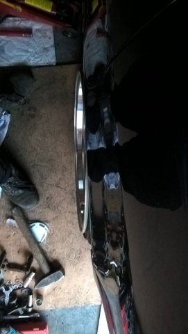

Gość Opublikowano 22 Lutego 2017 Opublikowano 22 Lutego 2017 (edytowane) 8 minut temu, enczu napisał: 9.5j et35 z tyłu może delikatnie wystawać. 9j et25 na 205/35 camber 4 stopnie i nie wystaje(jak na zdj), więc 9,5j et35 będzie perfect kwestia kapcia na moje 215/35 musi być wczesniej mialem z tylu et30 na prostym kole i rant felgi lekko wystawał dosłownie 0,5cm dodasz pól cala zabierzesz 5mm z et i w sumie masz to samo, generalnie setup bardzo dobry! koła mają wystawać Edytowane 22 Lutego 2017 przez uszol
enczu Opublikowano 22 Lutego 2017 Opublikowano 22 Lutego 2017 2 minuty temu, uszol napisał: 9j et25 na 205/35 camber 4 stopnie i nie wystaje, więc 9,5j et35 będzie perfect kwestia kapcia minimum na moje 215/35 wczesniej mialem z tylu et30 na prostym kole i rant felgi lekko wystawał dosłownie 0,5cm dodasz pól cala zabierzesz 5mm z et i w sumie masz to samo, generalnie setup bardzo dobry! koła mają wystawać Mówię własnie o takim 0.5cm. U mnie 9.5j et około 25 i wystaje srogo
