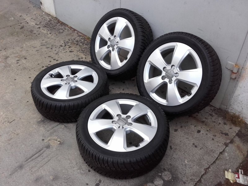

17'' 5x112 / 6J / Et48 / 57,1
Witam, czy alusy o podanych wyzej wymiarach podejdą do b7 na 225/50 ? Wymiary bodajze od oryginalnych felg od audi a3, mega mi sie podobaja i zamierzam je kupic
6J szerokości i opona 225? Dla mnie nie będzie to dobrze wyglądało, felga ciut za wąska.

te fele są juz w rozmiarze 17, z tego co dowiaduje sie z neta to 215/50 wejdą, nie dość ze mi sie podobają to cena atrakcyjna :)
Jak uważasz, ale będzie to głupio wyglądało, jakby ktoś wcisnął felgę w głąb opony.
Tutaj te fele na oponach 205/50 17, tak strasznie to nie wygląda
No to już jest 205, a nie 225, czy 215.
Kwestia gustu... Skoro Ci odpowiada to bierz.
