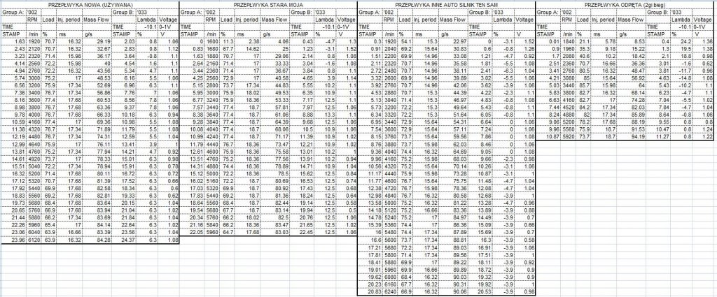

Moja przepływka od zakupu autka zaniżała. Powinna pokazać koło 92-95g/s a pokazywała 82-84g/s przy maks obrotach. Czyścił ją najpierw mechanik (spray do hamulców), potem ja (spray do MAF), potem drugi raz ja (mechanicznie), gdzie ją uszkodziłem. Zamówiłem używkę i po jej założeniu dalej jest koło 84 przy maks.
Poniżej daje porównanie.

Dominik, ALT musi pokazać te 95 - 100 g/s. Tylko jeszcze by było dobrze, jakbyś podciągnął logi do co najmniej 6500 obr/min...  Druga sprawa, jak robiłeś te logi. Czy przed każdym logiem na PB stawałeś i kasowałeś korekty ? ? ?

Wydaje mi się, że te "short" korekcje przy bucie szły Ci za wysoko...  ale to by było normalne przy stanie kiedy MAF lekko zaniża. ECU dawkuje do wskazań MAF, ale sonda wychwytuje, że jest za ubogo (bo w rzeczywistości silnik zasysa większą dawkę) i robi korekcje na +
Zresztą wiem to po swoim przykładzie, jak MAF zaniżał korekty leciały przy butowaniu ostro na + . Po wyczyszczeniu MAF, spadły do chwilowo max chyba 8% - spójrz na wykres tej Twojej starej... tam miałeś już powyżej 2000 korekcje na +10, nie powinno raczej tak być... na tej używanej jest znacznie lepiej.
Wydaje mi się, że przepływ powinien być powyżej tych 90 - nawet te 95 g/s - tam na odpiętej przepływce ECU podkłada przepływ z map i tak powinno zapewne być przy w pełni sprawnej przepływce i układzie dolotowym...
W mapach jest podstawowy czas wtrysku/dawka wtrysku w funkcji obrotów i przepływu powietrza dodatkowo korygowany o temp i takie tam :P Jak dajmy na to przy tych 5900 powinno być 94 g/s a u Ciebie jest 84 g/s to siłą rzeczy musi coś dodać po korekcji z sondy...
Zrób log najlepiej 1500 - 6500 na 3 albo 4 biegu... tylko przed logiem skasuj korekty, tak, żeby podstawowy czas wtrysku nie był zakłócony i wtedy zobacz jak to wygląda... Ogólnie takie korekty na poziomie 6% są do akceptacji... ale na tej starej te 12% to już coś było nie tak...

Zresztą tak jeszcze analizowałem moje tabelki:
5320obr stara przepływka czas wtrysku 18.7 nowa 17.68. 18.7/17.68=1.0577 czyli różnica 5.77%. stara miała korektę 12.5%. 12.5%-5.77%=6,73% czyli bardzo blisko pokazywanego na nowej 6.3%. Co znowu potwierdzałoby tą teorie... Choć do kompletu brakuje wskazania 032 bo ta mogła "zakłócać" moje obliczenia. Ale jak mówiłem w trybie OL jest takie zachowanie że 032 RUN zmienia się na wartość bliską 0-1%
