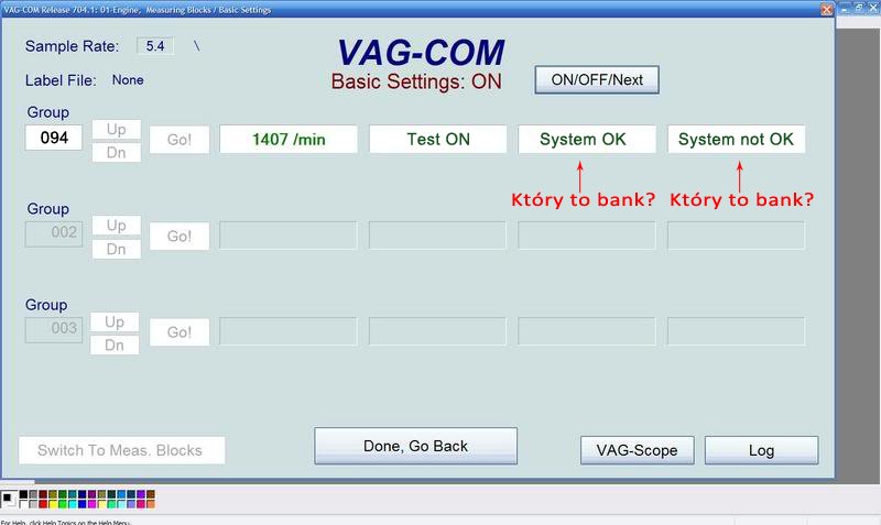

Ale nie o błąd tu chodzi. Chciałem dokładniej sprawić napinacz więc w VAG wszedłem w engine a następnie basic seting... zrobiłem test i oto jego wynik:
Niby ok... tutaj pokazuje system not OK a bank2 wyrzucił błąd (P1522 - 001 - Upper Limit Exceeded)... Ale wszedłem w test wyjść i cewka w napinaczu na banku 2 tykała a na banku 1 nie... (po tym teście pod kostkę banku 1 podłączyłem inną cewkę i tykała). A z kolei w logach widzę, że któryś napinacz banku nie pracuje... tym razem ten w kolumnie pierwszej (lewej)...

Moje pytanie... czy nie pracuje bank2 i system not OK dotyczy banku2? Jeżeli tak to dlaczego raz bank2 jest w lewej (kanał 90 bloki pomiarowe) a raz w prawej kolumnie (basic seting)? Dlatego w teście cewka napinacza banku1 nie tyka? Czy może ten "system not Ok" nie ma związku z błędem vag na banku2...? proszę o wyjaśnienie i pomoc... z góry dziękuję.

dzięki linkowi od Ciebie dowiedziałem się że:
System not Ok dotyczy banku 2... czyli teraz poszukuję odpowiedzi czy ten błąd naprawię poprzez podmianę cefki z napinacza na inna?
I dowiedziałem się, że w logach to bank1 nie pracuje? Kto wie dlaczego? :( czy to ma związek z tym, że na teście wyjść cewka bank1 nie tyka? błędów brak poza tym jednym w banku2

Powodem był zawieszony napinacz... występuje to wtedy kiedy sprężyna pod tłoczkiem (tym zaraz pod cewką czarną) źle osiądzie... dzięki testowi wyjść i sprawdzeniu systemu przez VAG udało mi się do tego dojśc. Wymiana cewki i poprawienie sprężyny na razie poskutkowało.
Ale jest jedna ważna uwaga...
Probłem był duży dlatego, że w vagu na błędach bank2 to ten od pasażera ! ! W logach to bank 2 jest w pierwszej (lewej) kolumnie... A podczas testu wyjść bank 2 to ten od kierowcy... nie wiem dlaczego tak... ktoś wyjaśni to zagmatwanie?
