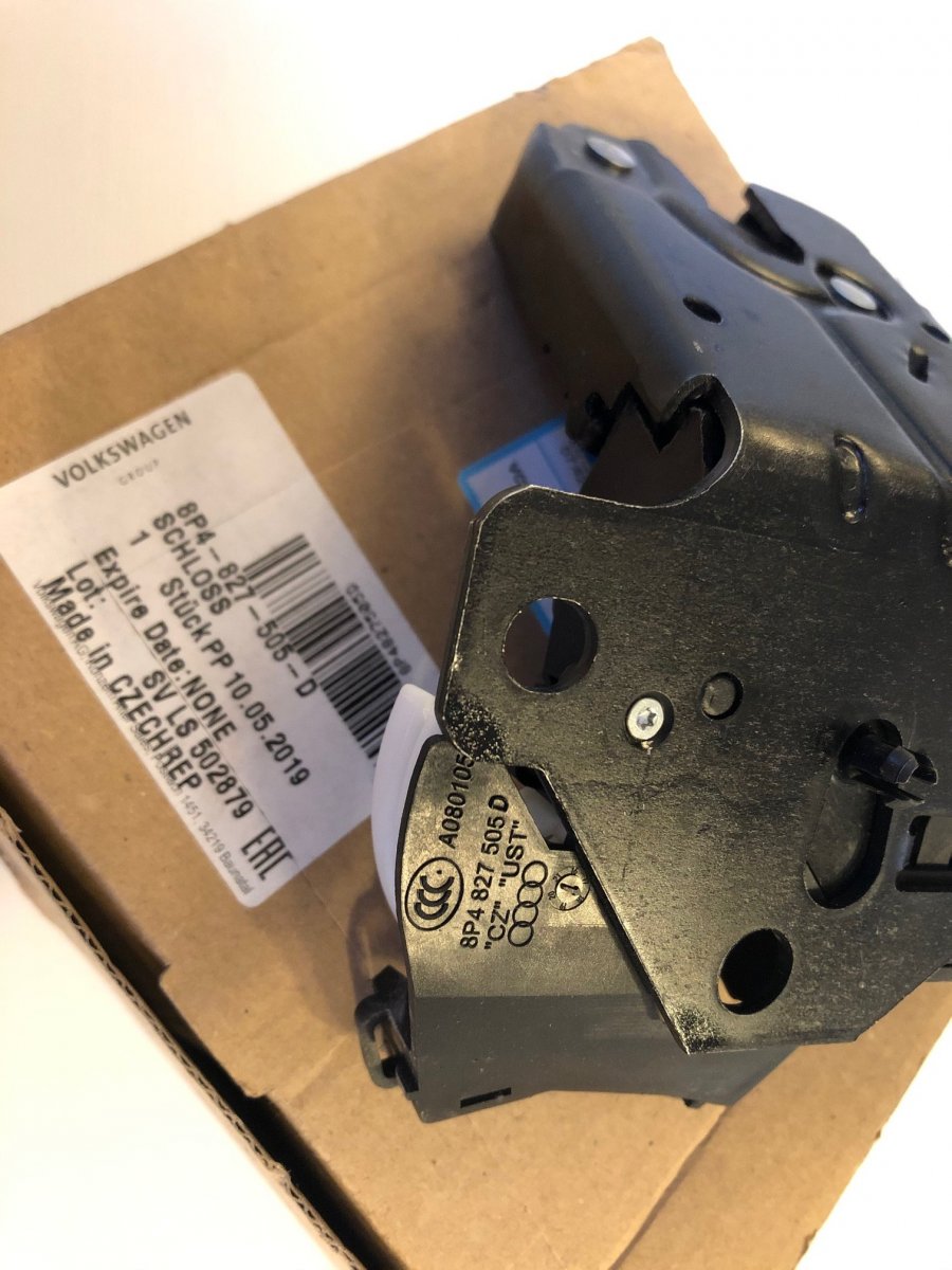

8P4827505

u mnie zamek strzelal podobnie jak na filmiku.
otwierajac klape recznie, strzeaal sporadycznie. otwierajac klape przyciskiem z pilota strzelal jak karabin i nie zwalnial do konca klapy.

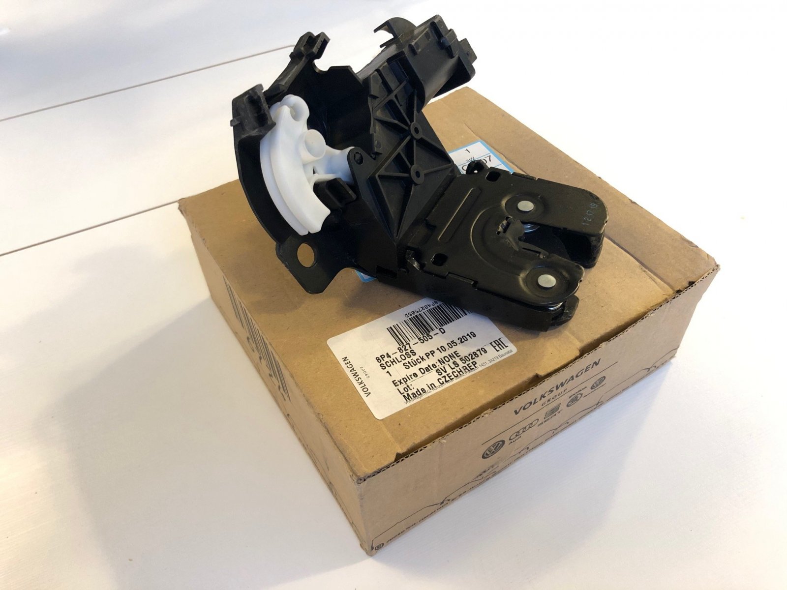

pomogla wymiana zamka na nowy. numery zamka i jego zdjecie w zalaczniku. oryginalny zamek koszt ok 200zł.
wymiana jest prosta. 4 sruby torx w tapicerce klapy, pozniej delikatnie trzeba odczepic poszycie klapy, ktora trzyma sie na 3 lub na 4 metalowych klipsach po lewej i po prawej stronie.
zamek jest zamocowany na 3 srubach. dochdozi do niego jedna wtycza i to wszystko. nie ma zadnych linek czy silownikow.
