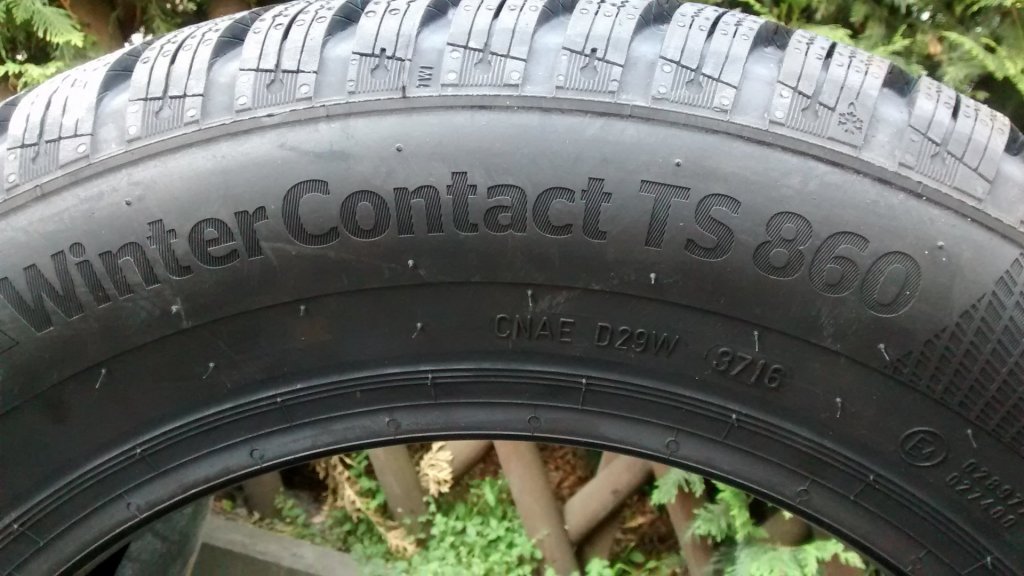

Dojechały też kapcioszki na zimę (wykonane we Francji).

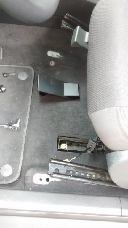

Ok foteliki wymienione w dniu wczorajszym, okazało się, że mają jedną kostkę dodatkowo (czerwona) ale nie mam jej w aucie. Pozostaje więc ustalić do czego ta kostka jest i może będzie sens tą funkcję uruchomić. Oczywiście fajnie byłoby zmienić na skórę/alcantara ale nie ekonomiczna jest obecnie taka operacja (jeśli przez przypadek jakaś okazja cenowa się trafi to tylko w takim przypadku będę coś myślał). Standardowe fotele w moim przypadku naprawdę dobrze spełniają swoją rolę.IMG_20170601_181625565.jpg

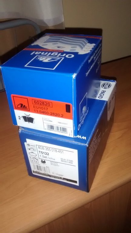

Dzisiaj nadeszła chwila wymiany klocków hamulcowych. Zakupione na przód Pagid/Hella, na tył ATE. Wymiana przy 277056 km....do roboty
