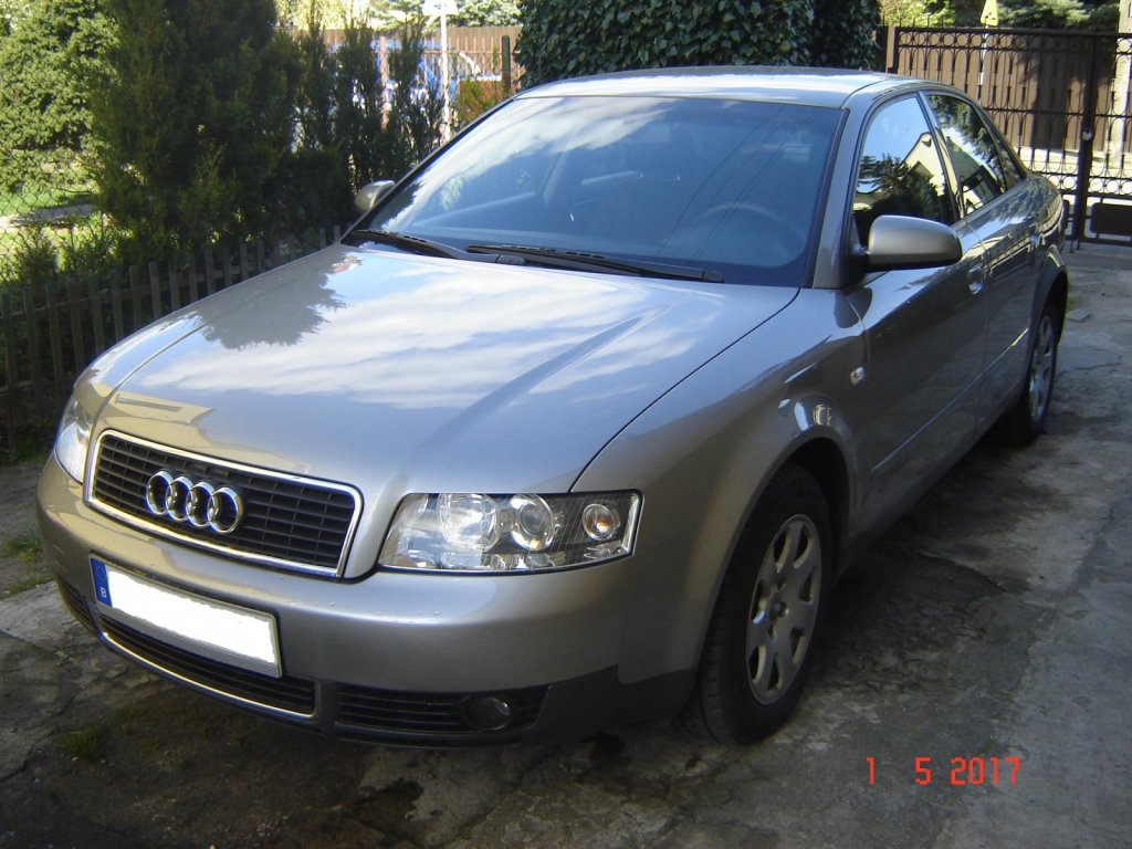

Ten wątek postanowiłem wykorzystać jako swego rodzaju książkę serwisową i udokumentowaną historię mojego auta.
Pożegnałem się z moją poczciwą A6 C4 2,5 TDI i jestem posiadaczem auta wymienionego w tytule. Priorytetem było pozyskanie auta bezwypadkowego, z pewnym przebiegiem i sedana. Zupełnie nie interesowało mnie wyposażenie wewnętrzne. Udało się wyszukać auto spełniające postawione warunki (w kwestii przebiegu czekam jeszcze na jedną weryfikację z Belgii).
Auto oczywiście ma kilka zadrapań, skaz na lakierze ale fabryczną powłokę lakierniczą. Z rzeczy wymagających natychmiastowych działań to wymiana czujnika temp. płynu chłodzącego oraz co wyszło po jego wymianie, termostatu. Wszystkie szyby 2002 rok (jedna malutka przy tylnym słupku 2001). Szyba przednia ma delikatny odprysk od kamyka ale póki co nie mam zamiaru jej zmieniać.
Auto zacząłem użytkować z przebiegiem 260 445.
-Felgi standard 15 cali
-Klimatronic
-elektryczne przednie szyby
-kolor szary/popielaty atłasowy metalic
-welurowa tapicerka i standardowe fotele

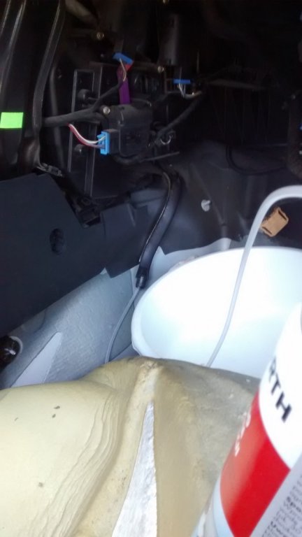

W dniu dzisiejszym laleczka przeszła zabieg odgrzybiania i odświeżania klimatyzacji preparatami Wurth. Zdemontowałem schowek, listwy i odchylając dywanik dostałem się do parownika. (przy okazji przesmarowałem włącznik światła w schowku). Ogólnie przed zabiegiem nie było żadnych nieprzyjemnych zapachów w aucie ale zabieg wykonany profilaktycznie aby być pewnym, że jest jak powinno być.

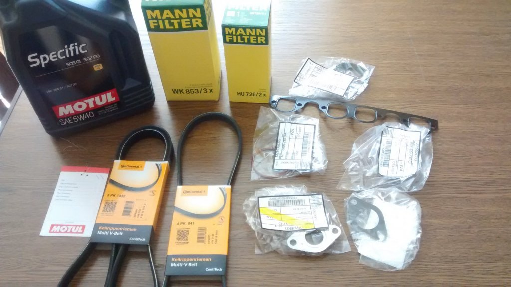

Zakupione także już rzeczy do wymiany oleju oraz paski osprzętu, wymieniany będzie także rozrząd (u mnie jeszcze wersja z napinaczem hydraulicznym).

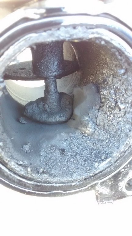

W kwestii zaworu EGR test VAG-iem:
Próba statyczna:
wartość żądana 250     wartość rzeczywista 235-250      51%-54%
Czyli prawidłowo, wartość rzeczywista nie przewyższa wartości żądanej.
Próba statyczna Basic Settings:
w trybie OFF wyniki wahały się 435-445
w trybie ON zaś 235-245
Zawór EGR pracuje zatem poprawnie ale widziałem lepsze wyniki na logach z innych aut więc  przeczyszczę zawór.

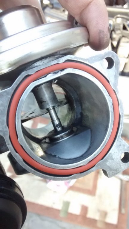

Dziś zgodnie z planem czyszczenie zaworu EGR oraz kolektora dolotowego. EGR jak widać na zdjęciu czysty nie był. Użyłem do mycia benzyny ekstrakcyjnej ale innym i na przyszłość polecam jednak najpierw potraktować zawór najpierw naftą (mi z pomocą przyszedł środek do czyszczenia gryli). Benzyna i nitro to już tylko do płukania są dobre.
A tak zawór wygląda po całej operacji. Jutro wykonam ponowną diagnostykę VAG-iem aby sprawdzić czy zabieg czyszczenia przełożył się na wydajniejszą  pracę zaworu.

Wykonana diagnostyka po wyczyszczeniu zaworu EGR potwierdziła, że ten zabieg jest skuteczny !!!!!.
Podaje najpierw wartości najniższe dla pozycji ON i i najwyższe dla pozycji OFF zaworu jakie w trakcie diagnozy zarejestrował VAG.
Wartości przed zabiegiem czyszczenia :
ON - 215.6
OFF - 465.5
Wartości po zabiegu czyszczenia:
ON - 235.2
OFF - 480.2
Teraz podaję wartości średnie dla pozycji ON i OFF zaworu.
Przed zabiegiem czyszczenia:
ON - 223.92
OFF - 435.40
Po zabiegu czyszczenia:
ON - 253,26
OFF - 455.28

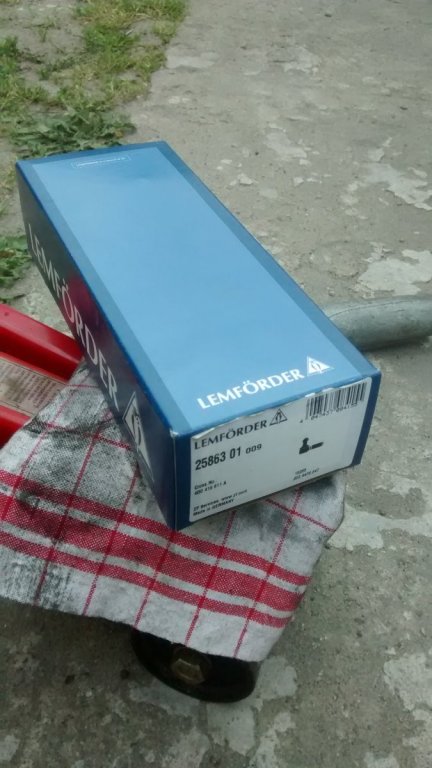

Dodatkowo wymieniona końcówka drążka kierowniczego (prawa strona). Coś "stuknęło" wczoraj i postanowiłem to dziś ustalić i faktycznie miała luz.....zakupiłem Lemfordera.koncowka drazka lem.jpg

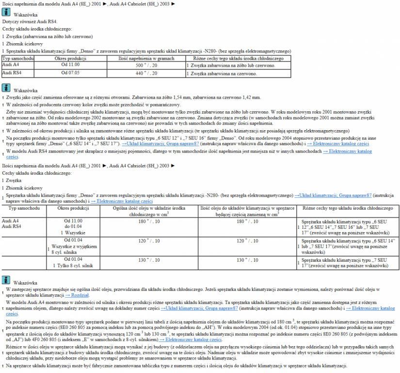

Co do klimy to powinno być tak według serwisówki:

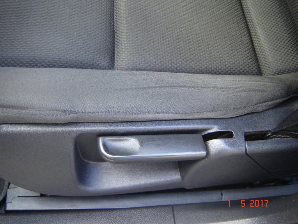

Zakupiłem od znajomego fotele przednie. Poprzedni właściciel to Pan słusznej wagi i fotel kierowcy był trochę sfatygowany (widać szycie przetarcia na zdjęciu i podobna sprawa na oparciu, jest też ubytek gąbki). Kolor i wariant foteli tożsamy z obecnymi, jedyna różnica, że za oparciem w tych nabytych są takie siatki, w które można "coś" schować. Montaż prawdopodobnie w przyszły weekend.
